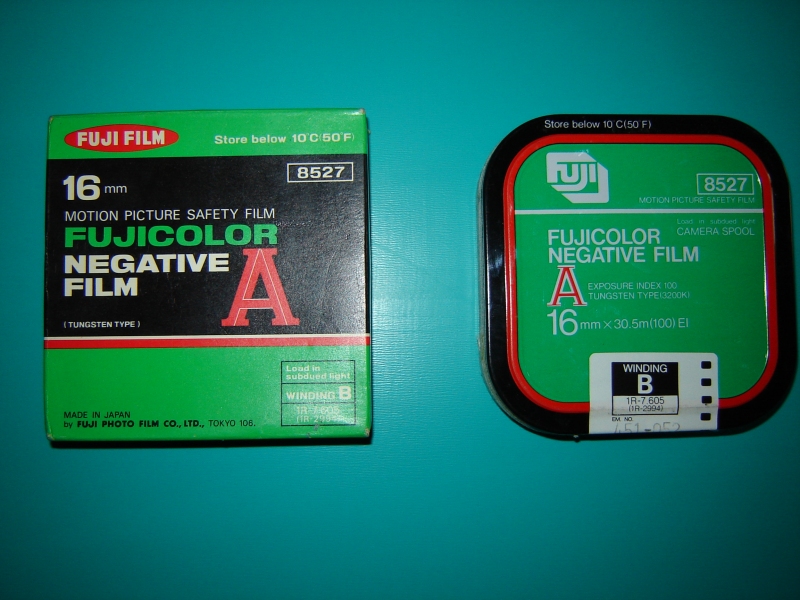

Hallo zusammen,
ich habe einen größeren Posten (ca 25 Rollen) 16mm Fuji Farbnegativ geschenkt bekommen. Die Frage ist: mal ausprobieren, ob er noch funktioniert - oder gleich wegschmeissen.
Nach Auskunft des edlen Spenders hat er das Material so um 1988 an sich genommen. Es stammt aus Beständen der LAG Film Hamburg, ist also ca 30 Jahre alt. Das meiste sind Pappschachteln mit 30,5m TL-Spule (in einer Metalldose natürlich). Sechs Rollen sind in Metalldose und drei davon 60m-TL-Spulen. Das Zeug hat im Keller gleichbleibend bei ca 16° gelagert. Die Dosen und Schachteln sind noch in einem guten Zustand, also weder angerostet noch durchgeweicht oder zerdrückt.
Keine Ahnung ob das Zeug schon durch ECN-2 Brühe kann. Für Selbstentwickelversuche wohl ideal?
Anbei mal ein Bild von dem Material.
Gruß Rainer
Welche Empfindlichkeit hat / hatte denn das Material ?
Wenn es eingermassen ASA hat - vielleicht funktioniert Cross-Entwicklung ala Kodak Vision nach dem Rezept von Friedemann
@Friedemann: Ich denke schon, das das Zeug Remjet hat. Wenn Du ECN-2 entwickeln kannst würde ich sonst mal 5 Meter durch die Beaulieu jagen und wir schaun mal was drauf ist.
Der Film hatte 100 ASA Kunstlicht. Werde ihn mit 85er Filter mal wie 50 ASA belichten.
Michael, wenn Du oder irgendjemand anderes was davon abhaben will - einfach bei mir abholen (PN) oder gegen Porto. Ansonsten geschenkt.

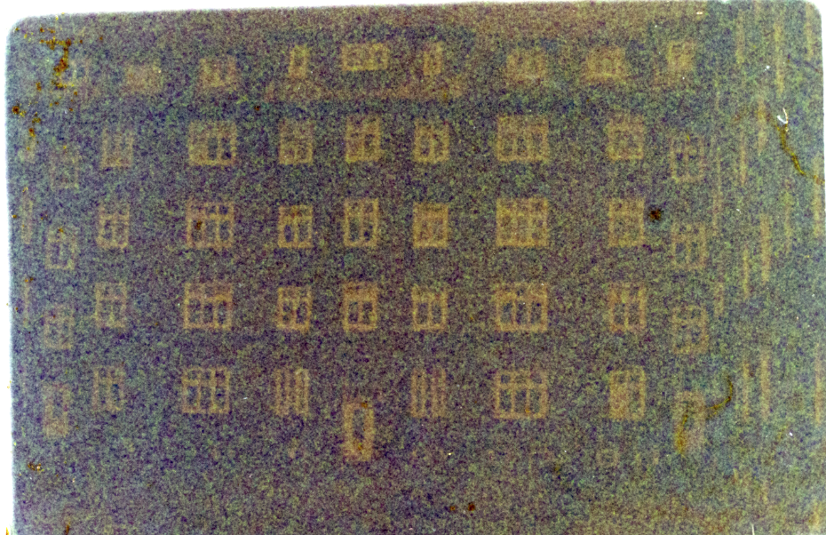

Weils so hübsch aussieht...
Dies ist, was man selbst mit modifizierter Chemie (und erheblicher Nachbearbeitung nach Scan) aus Gizmos alten Fujis noch rausholen kann:
Eindeutig Dulsberg oder Barmbek, soviel erkennt man noch. :)
Die Filme sind leider fast komplett durchgefoggt. Daher nur noch als Allongen oder als Kratzfilm verwendbar. Oder als leuchtend-orangener Vorspann, wenn man ihn unentwickelt direkt fixiert.
