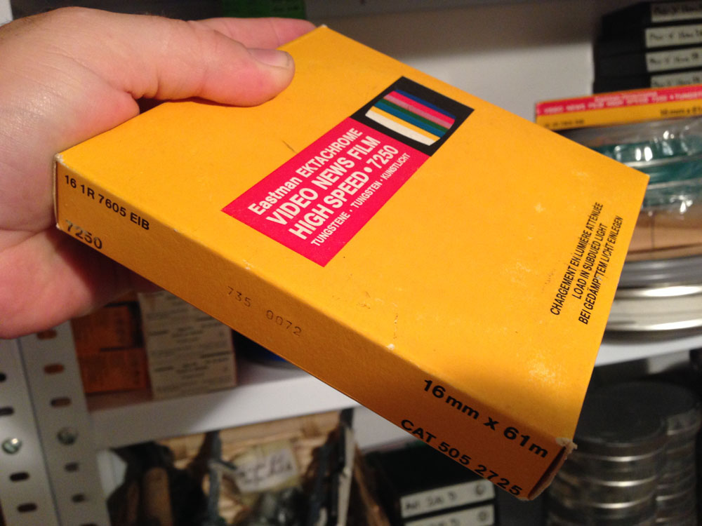

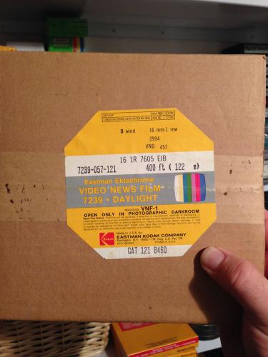

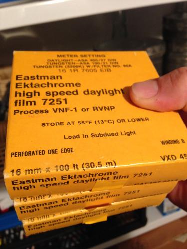

Hier mal was mien Keller so hergibt -- mit Individualerfahrungen aus meinem Laborbuch.
Leitet daraus nicht zu viel ab, denn es steht und fällt mit Charge und Lagerung...
61m Tageslichtspule: 7250 in Blechdose (400 ASA Tungsten)
(Noch nicht angebrochen)
120m Wickel auf Kern: 7239 (160 ASA Daylight)
(Eine identische Rolle bereits verfilmt, belichtet mit 80 ASA im Sommer, sehr schöne, luftige Ergebnisse, gering gesättigt, leicht blaue Schatten. Am Rand etwas stärker, daher vmtl. Fog)
30m Tageslichtspule: 7250 in eckiger Kunststoffschachtel (400 ASA Tungsten)
(Wird nahazu perfekt, etwas körniger als soll, insgesamt eher knapp belichten, nicht über. Letzte Entwicklung mit 32° 90 Sek. länger kam am besten, farblich auch kein Drift dadurch, dafür etwas härter.
30m Tageslichtspule: 7250 in runder Kunststoffdose (400 ASA Tungsten)
Wie oben, minimal bläulicher, leicht rosa Lichter. Liess sich aber gut zusammenschneiden mit dem hierdrüber.
30,5m Tageslichtspule: 7251 in runder Blechdose (400 ASA Daylight)
Weniger körnig als der 7250. Besser im blau, insgesamt zu hell. Knapper Belichten bringt nicht viel, schlechte Dmax -- Vmtl Fog.
30,5m Tageslichtspule: 7240 in eckiger Kunststoffschachtel (125 ASA Tungsten)
Neutral, flach, bisschen langweilig. Diesen kennt man ja als Super-8 Material.
Ich hab noch etliche Schnipsel und Rollen für Kurzfilme und Collage-Streifen verwendet, die ich aber nicht dokumentiert habe, da einzelne Filmrollen und teils lose Enden. Zu sehen war immer etwas drauf.
