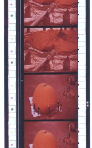

Nur weil es optisch vielleicht doch ganz eindrucksvoll ist: So erschienen CS-Negativ-Klebestellen in der Theaterkopie - ausgehende fünfziger Jahre, zufällig französischer Provenienz. (Trailer zu Albert Lamorisse "Die Reise im Ballon", 1960. Zumindest in den Staaten gab es hiervon auch wunderschöne Technicolor-Kopien; selbstverständlich ohne jeden sichtbaren Negativ-Schnitt. Technicolor wusste schon, was es seinen Abnehmern schuldig war ... Kommentar der amerikanischen Fassung übrigens von Jack Lemmon.) In den siebziger Jahren wurden derartige Klebestellen wesentlich schmaler ausgeführt; leider kein Beispiel zu Hand ...
