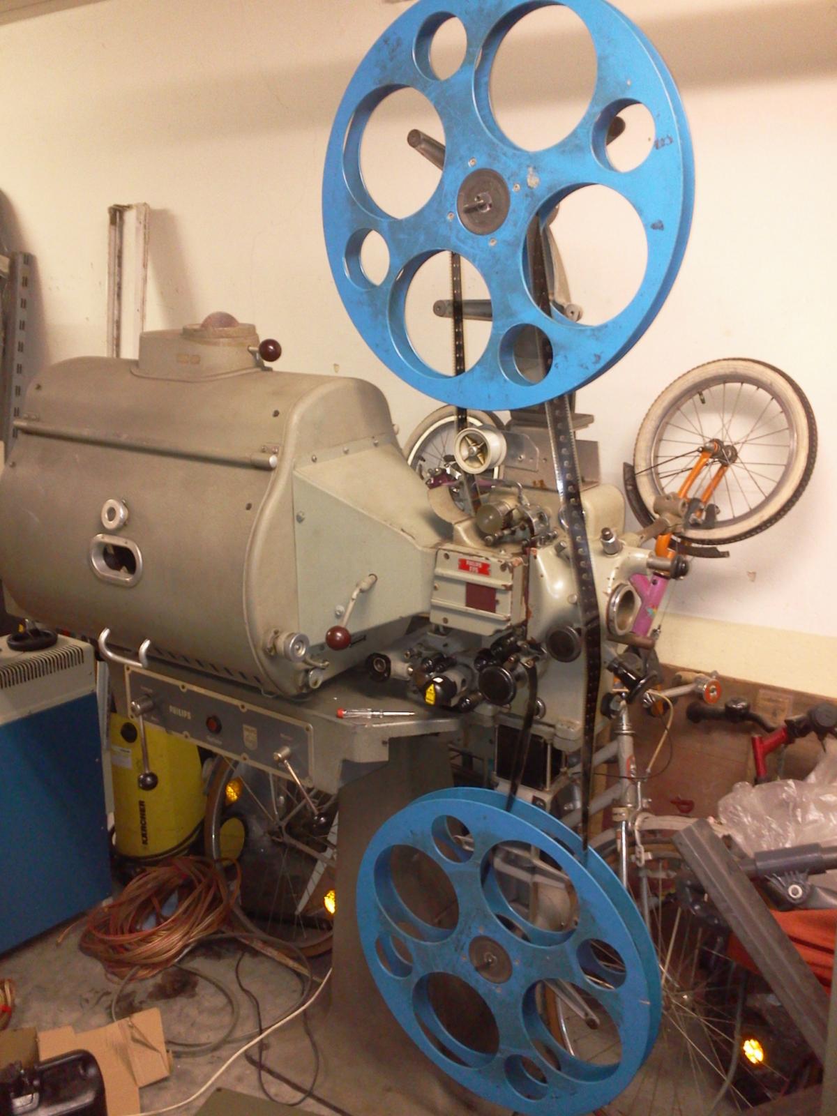

mir ist vor kurzen eine unvollständige FP5 mit Kohlelampenhaus zugelaufen.
Jetzt habe ich mir von einer FP 6 die fehlenden Teile (Spulenarme, Lichttongerät und Tubus zw. LH und Kopf) besorgt und diese haben perfekt gepasst.
Welche Unterschiede gibt es also zwischen einer FP 5 und einer FP 6?

FP 6 kann größere Objektive aufnehmen (bis 80 mm Spanndurchmesser) und hat Wasserkühlung. Ist also etwas, wie ein Projektor für größere Kinos.
Dann gibt es noch die FP 7, die hat eine Tür vor dem Werk und ein eingebautes Tongerät, sowie einen noch größeren, diesmal Schnellwechselhalter.
FP 56 ist dann eine FP 6 wie eine FP 5, d.h. großer Optikhalter (u.U. bei den späteren den Halter der FP 6), aber ohne die Möglichkeit der Wasserkühlung.
Basis aller Projektoren ist der 1934er Nitsche Projektor, letzter Konstruktion. Die Projektoren wurden mit dem Verklauf an Philips ab 1938 als Philiups Produkte im Ausland vermarktet.
Um die Frage zu beantworten: Die Bau- Teile sind gleich, bis auf den Kühlzusatz.
Hatte die fp56 nicht eine verbesserte Fokussierung? Ich habe noch einen 56er Projektorkopf. Dort haben die Objektivtuben keine Zahnstangen. Dafür ist vor dem Objektivhalter eine Verstellkonstruktion gebaut, die in den Rand der Tube greift und sich deutlich präziser verstellen lässt, als die ursprüngliche Konstruktion.
Der von Thoimas beschriebene Objhektivhalter ist der FP 7 Typus. Da das Basiswerk immer gleich ist, lassen sich die Anbauteile beliebig austauschen.
Eine FP 5 hat laut 1951ere Katalog keine Wasserkühlung. Ob Kohle oder nicht, Kohle wird bis zur SPP Lampe bei Philips die einzige Lieferform gewesen sein, die Kühlung hängt von der Lampenlewistung ab.
Luftkühlung haben alle, diese ist ja zur Filmkühlung und zum Feuerschutz unausweichlich gewesen, weil Wasser nur das Umfeld (und das Oel im Bildwerfer) kühl halten kann, nicht aber den Film selbst.
Wie bei vielen Industrieprodukten, Fernsprechgeräte, Eisenbahnwagen, Flugzeuge, ... alles Erzeugnisse mit Dekaden überdauernder Gebrauchsdauer, gibt es im Laufe der Serienlebensdauer laufende Änderungen und Modifikationen. Der Katalogzustand ist eine Variante, der reale Lieferstand eiune andere.
Und es gab ja immer Optionen. So konnte durch Nachkauf der Wasserkühlzusätze aus der FP 5 beim Umzug in ein größeres Theater eine technische FP 6 werden. Nicht unbedingt brauchte man dann 80 mm Optiken.
