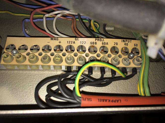

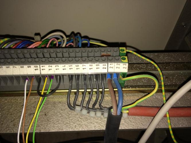

Nun habe ich aber noch ein paar abgeknipste Drähte gefunden.
Zu sehen im Foto. Was hat das mit denen auf sich. Müssen die gebrückt werden?

Leider kann ich die obigen Drähte vom Bild noch immer nicht so richtig zu weisen.

Ich frage mich nach wie vor welche Funktion die 7 Drähte genau haben, die ich auf einem vorherigen Foto gefunden habe. Ich kann einfach nicht herausfinden wie diese verkabelt gehören.
Ich schätze mal das dort der Hund begraben liegt.
Üblicherweise wird beim Projektorstart ein Kontakt geschlossen, der das Lampenhaus mit Strom versorgt, der Lüfter geht an, nachdem der Mantelstromluftstrom den Mikroschalter betätigt hat, zündet der Kolben. Projektor aus, alles aus. Es gibt dann von KT einen thermisch gesteuerten Nachlauf, sofern am Block oben ein Thermoschalter verbaut ist. Schließt der, dann laufen die Lüfter nach, bis das Lampenhaus abgekühlt ist.
Beim langsamen Vorlauf zum Checken des Einlegens ist diese Funktionskette nicht in Betrieb.
60A und 60B schalten das Lampenhaus im Normalbetrieb ein, 122 ist der Schließerkontakt zum Gleichrichter, der wird im Lampenhaus über die Türkontakte und den Mantelstromwächter geführt. Die drei rechten sind Netzzuleitung.
Jetzt mußt du suchen.
