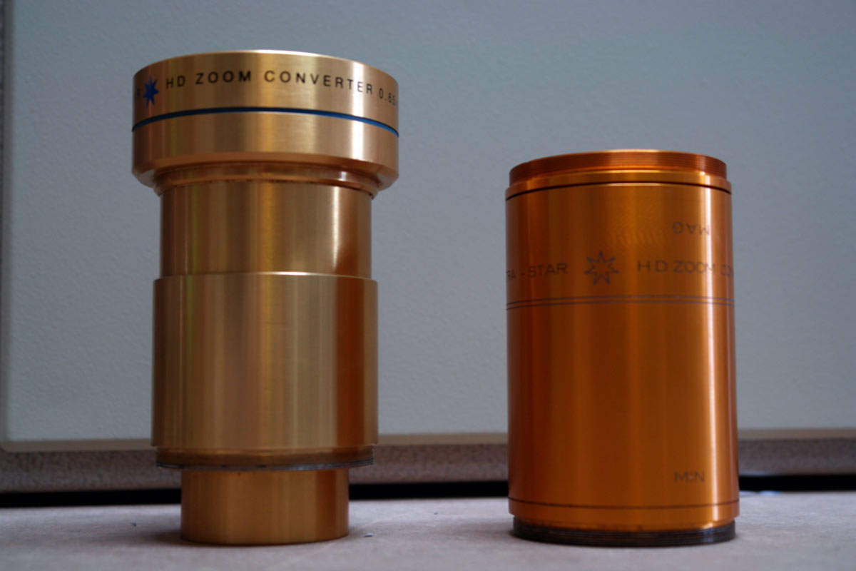

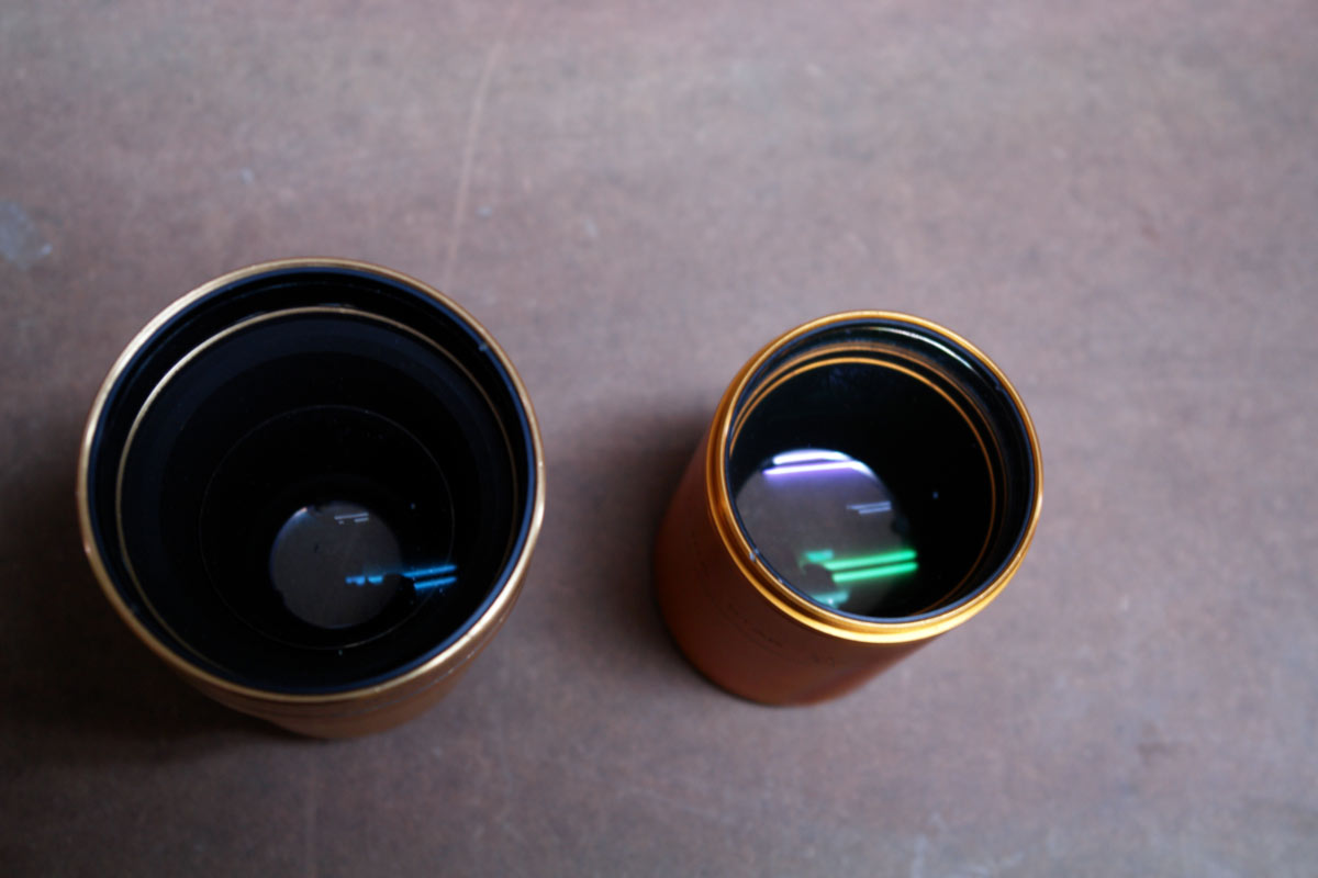

Hallo Ingo,
hier die versprochenen Bilder.
Links der HD Zoom Converter Type "S" (kurze Brennweiten), rechts der Type "L" (lange Brennweiten).
Auch wenn der Type "L" wie ein "MagnaCom 65" aussieht, so sind Abbildungsleitungen doch auf der gleichen Höhe, wie die HD Objektive, und es gibt keine Verschlechterung. Das ist eine völlig andere Konstruktion.
Sind aber nicht sehr weit gestreut gewesen. Sollte aber möglich sein, die zu bekommen.
