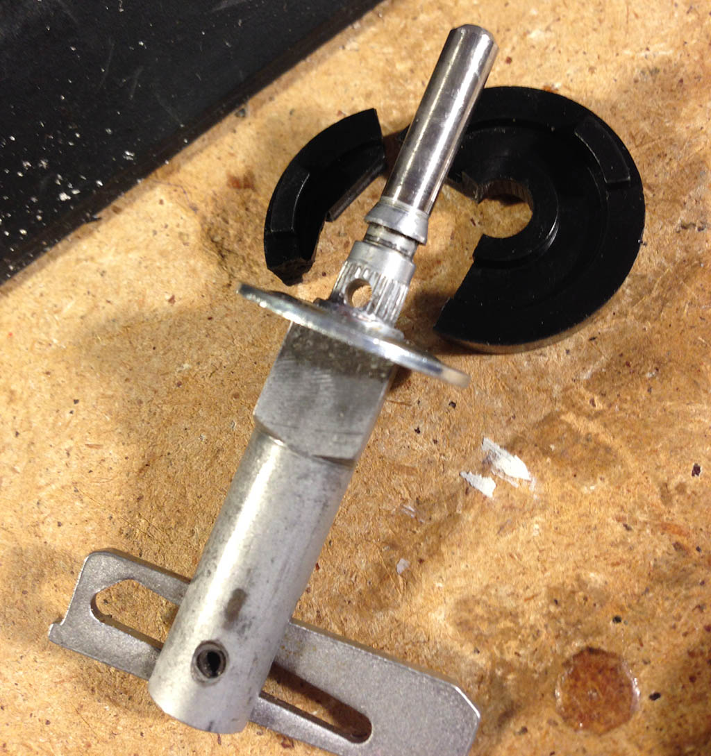

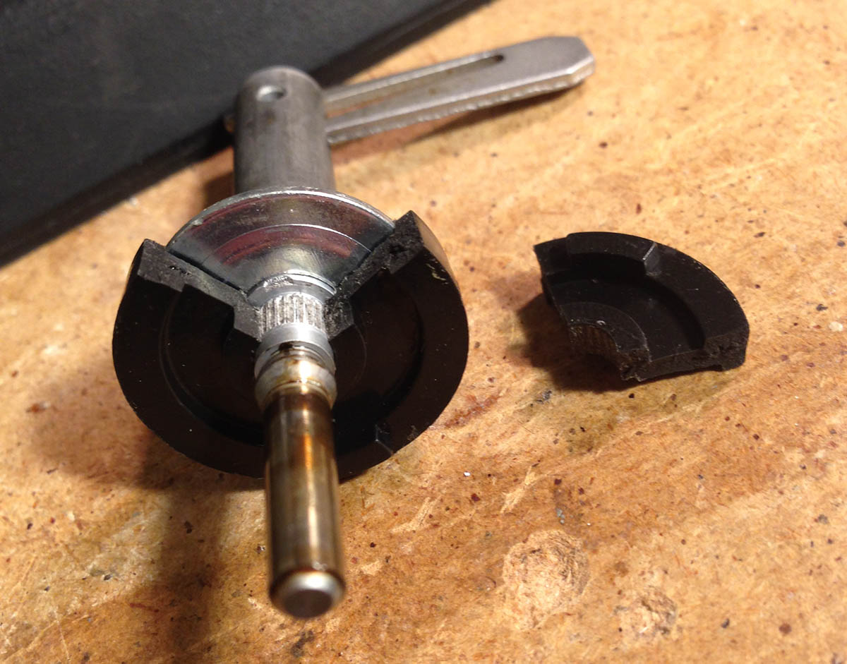

...und wo ich schon beim Wünschen bin, im Abwickelarm ist der Mitnehmer für den Spulendorn geplatzt. Scheiß-Plastik. Beim Schnellrücklauf machts jetzt furchtbare Geräusche, weil die geriffelte Achse im Rest der Scheibe dreht.
Gibt es das noch als Ersatzteil? So wie es konstruiert ist, vermute ich, dass das in jedem zweiten P7/8 mittlerweile kaputt ist...

Ich frage mich ja immer noch, was die Herren von Bauer da geritten hat. Da wird riesige Kraft übertragen, mit einkuppelbaren Klauenkupplungen, mehreren Walzenlagern, brieten Zahnriemen... nur, damit die gesamte Kraft des Motors (beim Zurückspulen) auf einer geriffelten 5mm Achse landet, die in einem aufgepressten Plastikscheibchen mit den Abmessungen eines Eurostückes sitzt. Das MUSS doch früher oder später brechen, so eine volle 600m-Spule ist ja nicht gerade leicht und ohne Massenträgheit.

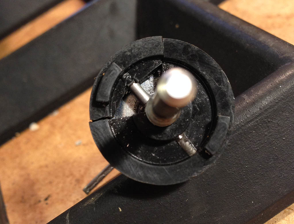

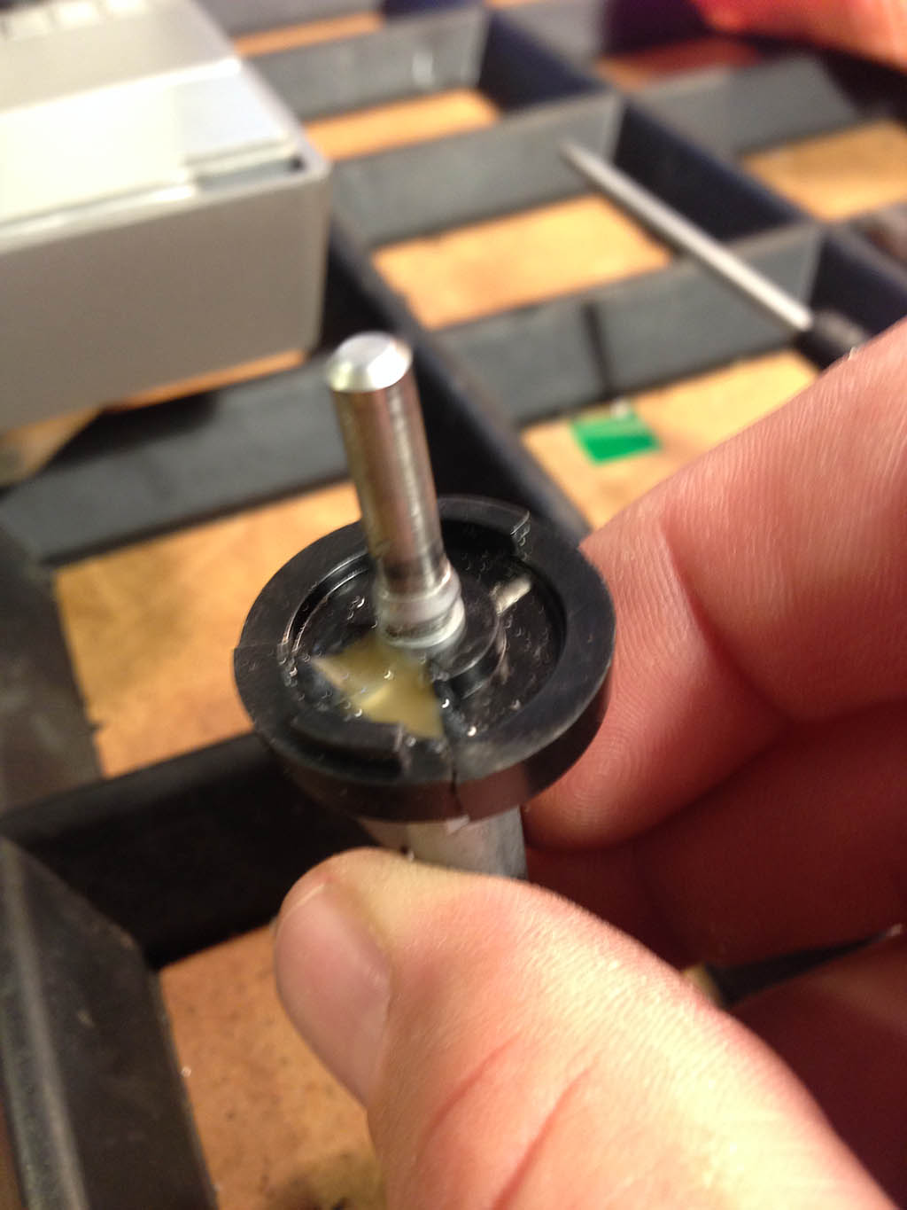

Bis Chris' Ersatzteil bei mir aufschlägt, habe ich jetzt erstmal notdürftig repariert: Mit dem Dremel ein 2mm Loch durch die Achse gebohrt, das Lcoh entsprechend in den Rest der Plastikscheibe verlängert, einen 1,5cm langen Stahlstift eingesetzt und das "Loch" in der Scheibe mit Acrylatkleber (Stabilit Express) verfüllt. Ich bin mal gespannt wie lange das hält. Vermutlich 5 Minuten...
