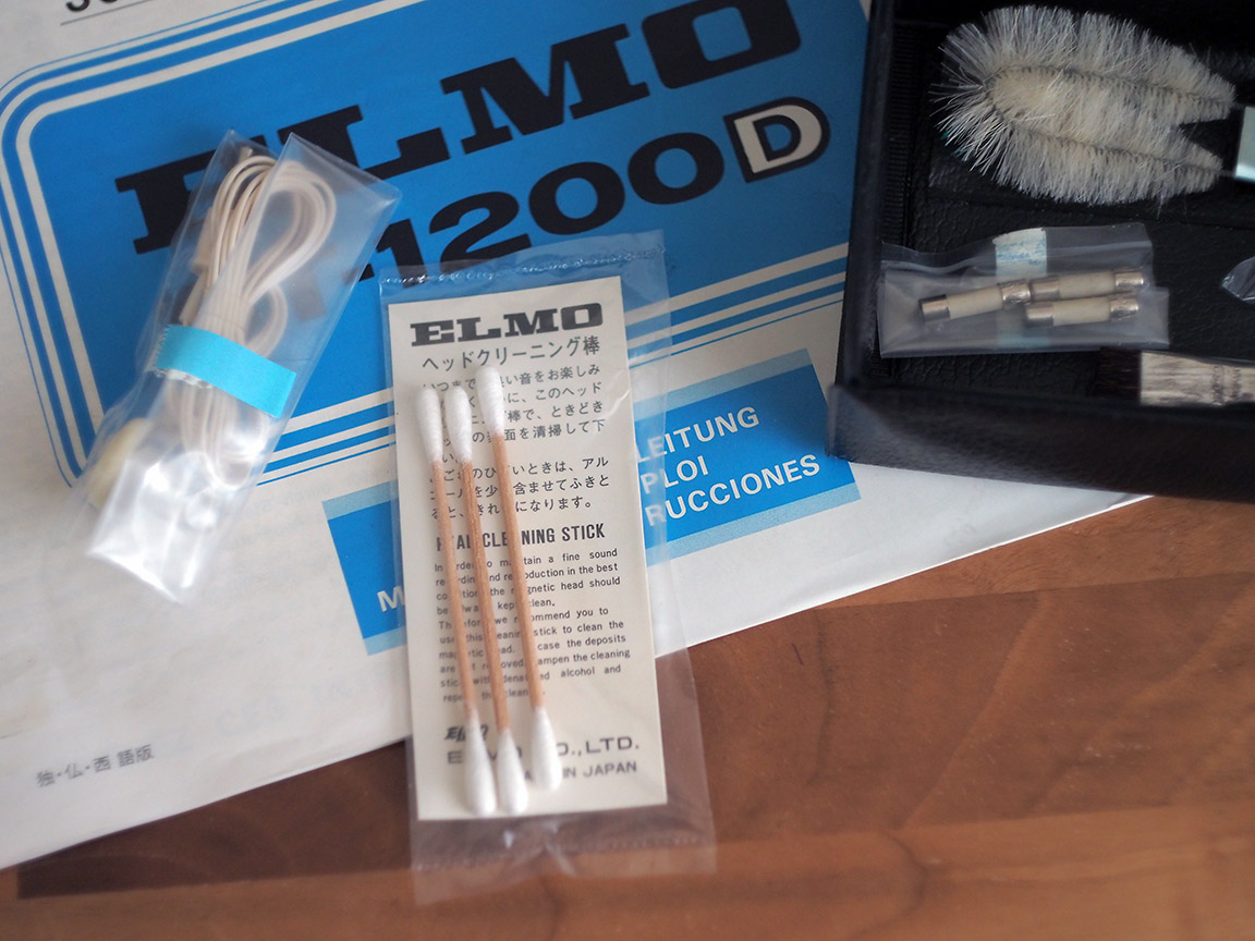

Elmos Kosmetik-Stäbchen...
Rudolf2
Hallo Friedemann! Ja ist alles in einem super-Zustand (alles dabei inklusive Kunstoffspachtel etc und alles noch verschweisst - also neu)
Ich fand die hölzernen Stäbchen besonders schön - aber das mit Abstand Beste ist das Mikrofon: Das ist echt putzig und wird auf jeden Fall Verwendung in einem Musikclip finden...

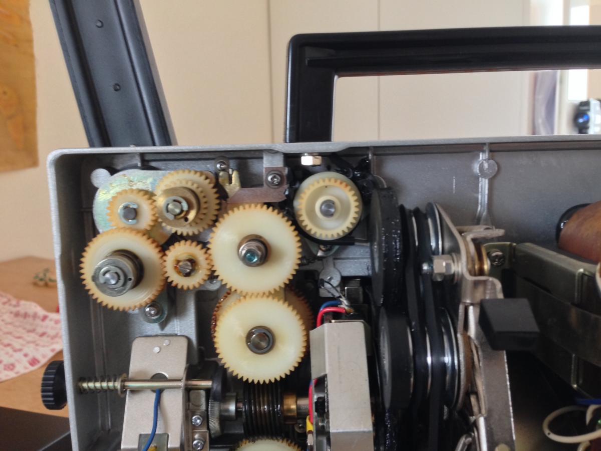

Das einzige kleine Problem: Der Projektor funktioniert nicht.... :twisted:
Friedemann: Ich danke dir sehr !
Eigentlich macht der Projektor einen Tip-Top Eindruck, aber der (lange) Riemen war nur noch ein Klumpen (teerartige) Masse. Das habe ich soweit entfernt, aber die großen Metallräder die aufeinander drücken und wohl die Blende bewegen machen einen höllen Lärm... habe ich gleich wieder ausgemacht :roll:
Ich werde mich mal an mg-electronic wenden...
Nochmals danke für den Tip :)
Thomas007 hat bestimmt mehr Erfahrung mit dem ST 1200. Er hat ihn bestimmt schon oft komplett zerlegt, im Gegensatz zu mir ;-)
Metallräder? Ist dort jeweils kein Gummibelag mehr drauf? Vermutlich ist die Lauffläche dieser sogenannten Reibräder schon verhärtet.
Ist auf der Umlaufblende eine Gummischicht drauf und diese beschädigt, z.B. Abdrücke, die durch permanent anliegendem Reibrades bei Stillstand des Projektors auftreten? Gleiches gilt auch für die Reibräder selbst, insbesondere bei Modellen ohne Gummibelag auf der Umlaufblende. Wenn eine deutlich sichtbare Delle auf einem der Reibräder zu sehen ist, dann kann der Elmo schon lauter werden.

Was heißt die machen einen Höllenlärm?
Machen sie den schon in der Standbildstellung (1. Schaltstufe) oder erst wenn das Laufwerk angetrieben wird (2. Schaltstufe)?
Ist ein neuer Motorriemen drauf?
Vielleicht noch alte Riemenreste in den Riemenscheiben und dadurch Unwucht. Der Motor dreht mit 3000 U/min da kann das schnell mal Laut werden.
Ansonsten wenn nur in Stellung 2 ist vielleicht der Gummibelag auf der Umlaufblende weich geworden oder hat Dellen die dann ein rumpeln verursachen.

Habe mir das noch mal angesehen und wie schon von Martin und Thomas sehr richtig vermutet wurde liegt es am Gummi auf der Flügelblende/Reiberäder. Das ist eine üble, klebrige Masse. Ist das reparabel? Muss da ein neuer Gummi auf
die Umlaufblende? Erst mal müsste das grünclich gereinigt werden... Ich werde wohl bei MG-elektronic und GK-Film anrufen. Leider kann ich mir die Reparatur momentan nicht leisten :(
Ansonsten scheint er aber in Ordnung zu sein: Macht keine "kranken" Geräusche auf Stufe I. Lampe brennt und sieht alles gut aus (nichts verbogen)... Da wird sich die Reparatur wohl lohnen? :roll:

Hallo Rudolf,
über die Suchfunktion findest Du meinen Hinweis zur Reinigung der Flügelblende und zum Gummibelag ;-)
Alternativ habe ich den Reinigungsvorgang der Flügelblende in meinem Elmo-Artikel http://www.testberic...swf/344643.html beschrieben.

Ich sehe gerade, dass Reste des Gummibelags von der Flügelblende auf den Reibrädern befindet.
Die solltest Du natürlich auch mit Isopropanol entfernen, aber bitte nicht die schönen Elmo-Wattestäbchen verwenden ;-)

Am Besten das Laufwerk komplett aus dem Projektor ausbauen und die Blende abnehmen.
Dann die Gummireste von dem Blendenrand vollständig entfernen und mit Schmirgel säubern.
Danach Blende wieder einbauen und justieren. Habe ich schon gemacht.
Der Projektor kann nun minimalst schneller laufen, was aber nicht sonderlich stört.
Die ersten STs hatten gar kein Gummi auf dem Blendenrand.
Thomas
Hallo Thomas,
Laufwerk ausbauen finde ich etwas übertrieben, zumindest für Rudolf2, falls er sich soetwas nicht zutraut. Die Entfernung des Gummibelags funktioniert wunderbar mit Teppichmesser oder Rasierklinge, wenn man sie im 45 Grad Winkel an die Umlaufblende setzt und sie über das Handrädchen in die entsprechende Richtung dreht.

Ich werde erst mal das Isopropanol probieren, dass ich mir besorgt habe (wenn das gar nicht geht teste ich vorsichtig Waschbenzin)
Vor dem kompletten Ausbau habe ich in der Tat großen Respekt (das ist ja nicht so simpel wie der Vergaser beim Ford Consul ;)).
Martin hat die Reinigung auch sehr gut in seinem Artikel im Schmalfilm beschrieben. Vielleicht kriege ich es ja tatsächlich alleine hin - das wäre so super.

Natürlich kannst du es auch nach Martins Vorschlag machen. die Gefahr ist nur, das dann Reste des Gummis irgendwo hinfallen, wo man sie später nicht mehr wegangeln kann
und sie dann durch die Hitze des Projektionslichtes an zu gammeln fangen.
Ich habe die ausgebaute Umlaufblende in einen Akkuschrauber gespannt und den Rand schön sauber geschmirgelt.
Allerdings muß ich gestehen, das ich auch schon länger kein Laufwerk mehr ausgebaut habe als das ich das hier aus dem Kopf beschreiben könnte. Müßte dazu auch erst einen ST 1200 aufmachen und wieder nachsehen.

Thomas, das Zeug ist doch so klebrig, dass es an der Klinge hängen bleibt. Es schiebt sich förmlich auf die Klinge.
Regelmäßiges Absetzen der Klinge und Entsorgen der darauf befindlichen Gummireste verhindert einen Überschuss, der dann ggf. tatsächlich runterfallen kann :smile:
