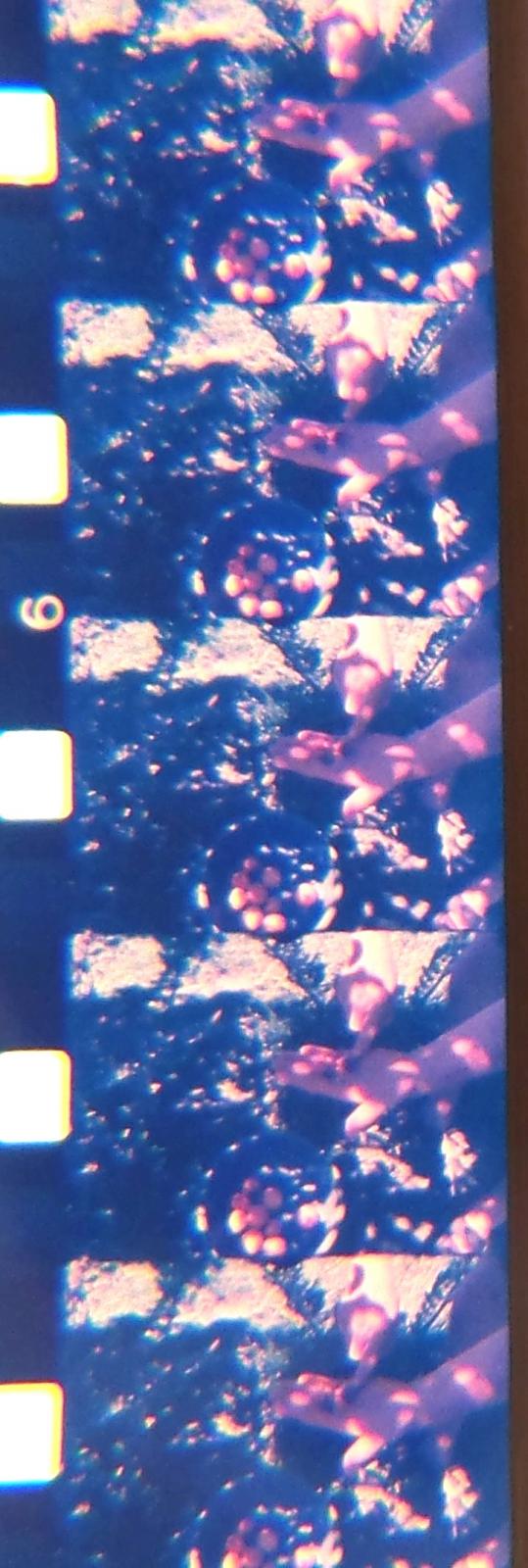

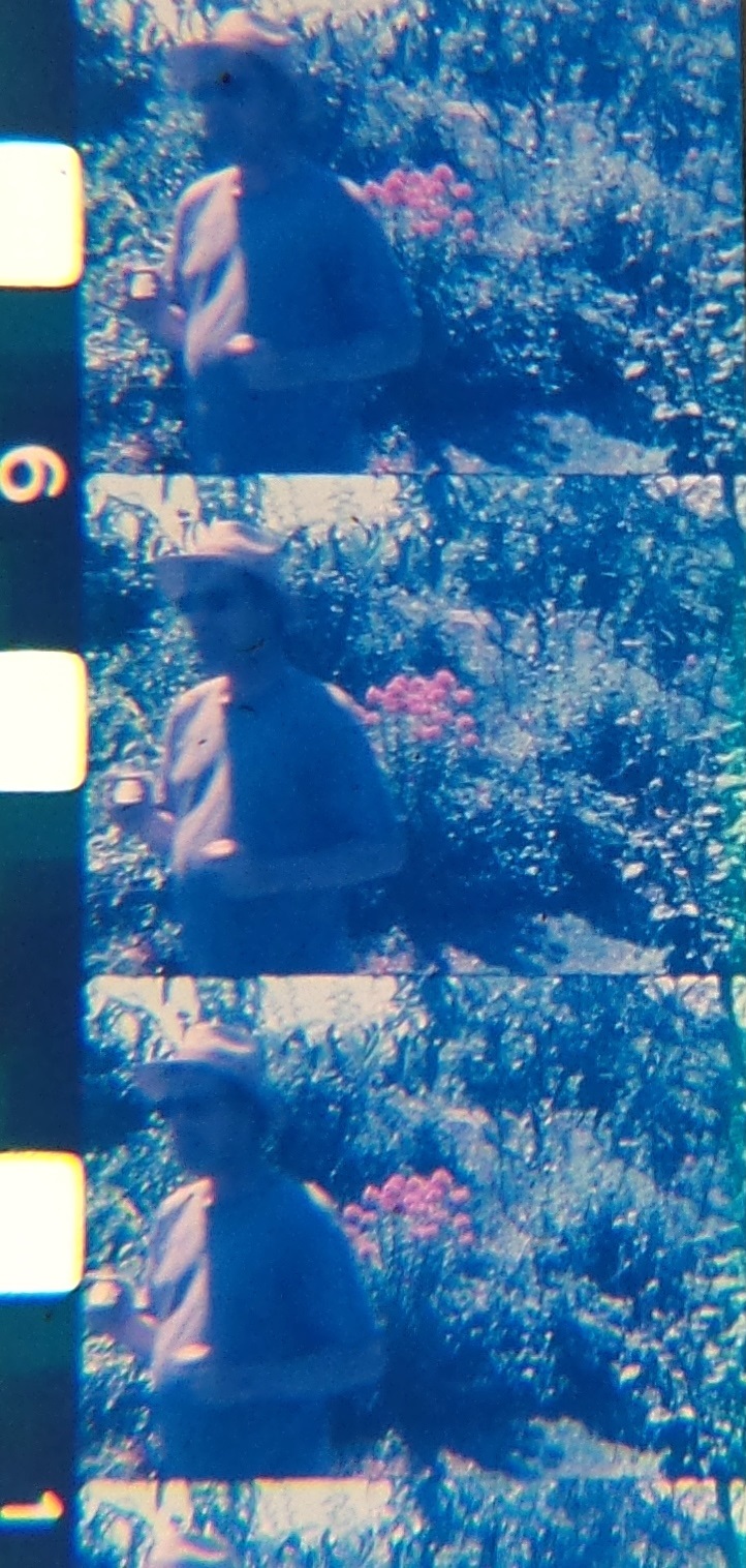

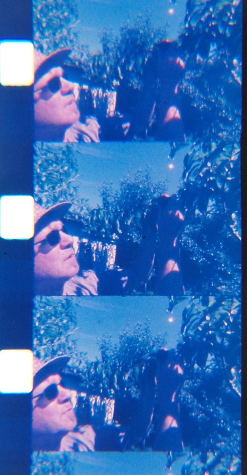

Hier nun Bildbeispiele für Revuechrome, abgelaufen 1991 in UK3-Chemie:
Es handelte sich übrigens um Soundfilm-Kassetten. Super8 mit lippensynchronem Live-Ton !

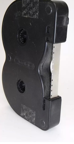

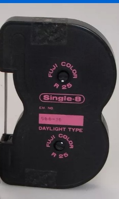

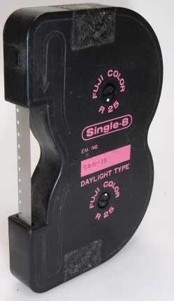

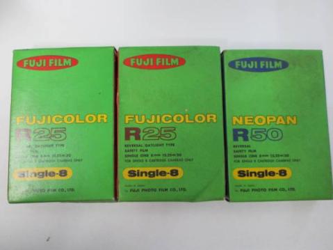

Die Kassette ist ohne Schutzfolie oder Umverpackung. Es steht drauf: FUJI COLOR R25 Daylight Type. Dass ist genau der Selbe Film wie Klaus in UK-3 entwickelt hat. Und ich möchte wissen ob (bestimmt ja) der in E6 geht. Wenn ja wie.
Wenn Fujicolor drauf steht, ist sicher auch welcher drin (und kein Fujichrome). Das ist ein Film nach dem Kodachrome-Verfahren und stammt von vor 1975.
Wenn dem überhaupt noch brauchbare Bilder zu entlocken sind, dann in schwarzweiß.
Mir fallen bei den Bildern vor allem die Klebestreifen auf.
Sieht so aus als wurden die Kassetten schon mal zum Wiederbefüllen geöffnet und dann mit dem Tape verschlossen.
Wenn dem so ist, könnte auch irgendein anderes S8-Material drinsein.
Irgendwie wirkt der Film auch so grau....evtl. S/W ?
(Farbfilm ist doch immer irgendwie bräunlich oder?)
