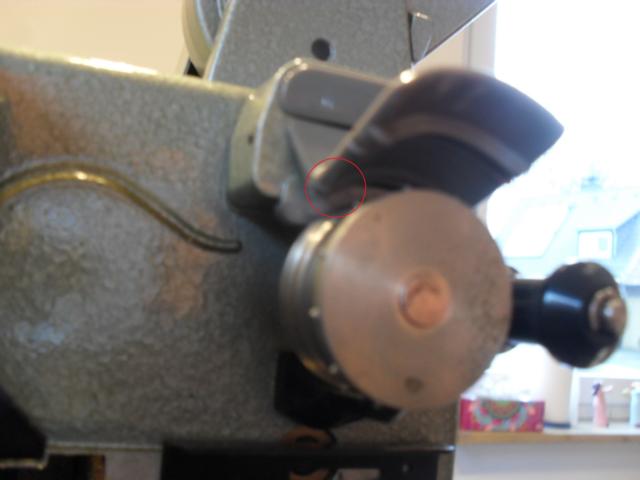

es hat sich nach dem letzten (Open-Air-Einsatz) des Projektors herausgestellt, dass auf mind. einem Film neue Laufstreifen sind.
Vorab möchte ich anmerken, dass ich vor jedem Einsatz sämtl. Umlenkrollen, Filmbühne & -bahn, Umlenkrolle an der Tonoptik, etc. reinige, um meine Filme möglichst zu schonen.
Ich habe also heute einen Loop aus neuem Filmmaterial "gebaut" und durch den Projektor gejagt. Ergebnis waren Laufstreifen im Bereich der Tonspur und bis ca. 1mm ins Bild hinein. Die Laufstreifen waren auf der Seite, die zur Andruckplatte durch den Projektor geht. Diese Seite geht auch durch die unten rot markierten Bereiche (Bild 1).
Ich habe daraufhin ein Stück Film mit rotem Edding markiert und eine weitere Runde "gefahren". Danach alle im unteren Bild markierten Stellen vorsichtig abgewischt und geschaut, wo sind die rote Farbe befindet.
Ergebnis: Zum einen an der Andruckplatte, ein wenig auch an der mittleren Umlenkrolle.
Frage ist nun, wie ich das wieder in Ordnung bringe. Kann ich die Andruckplatte mit superfeinem Schmirgelpapier bearbeiten, um evtl. feine Macken zu glätten. Wäre ein Austausch besser oder hat jemand noch andere gute Ideen?

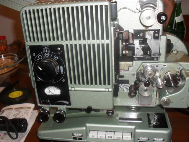

Filmseite geht durch die obere Umlenkrolle vor dem Zahnkranz, Andruckplatte, Umlenkrolle an der Tonoptik, unteren Zahnkranz und beide unteren Führungsrollen.
Die Andruckplatte sieht sauber aus und fühlt sich eben an.

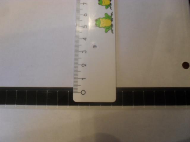

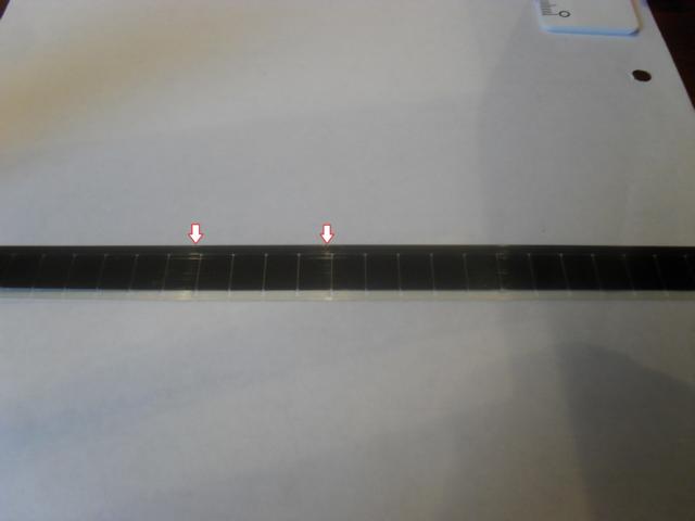

Die Pfeile zeigen die an besten zu sehenden Streifen, hier im Gegenlicht der Zimmerlampe.
Hier noch einmal mit Lineal.

Kein Schleifpapier, damit machst du mehr kaputt als heil!
Feiner Polierstein und mit Bedacht
Weißt du, wie die Andrückplatte herausnehmen? Die zwei Halteschieber mit eingerollten Blechgriffen gegen dich ziehen, dann fällt sie schon fast heraus.
An Rollen gar nichts schmirgeln oder schleifen, die werden unrund und dann ist Essig. Rollen muß man auf Dorn maschinell ablaufen lassen, Mechaniker-Job.

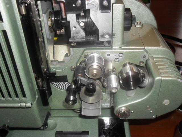

Du hast einen jüngeren »2000«, da mußt du die Kunststoffklappen zu den Zahnrollen mit Zahnbürste perfekt sauber halten. Innen, nicht außen

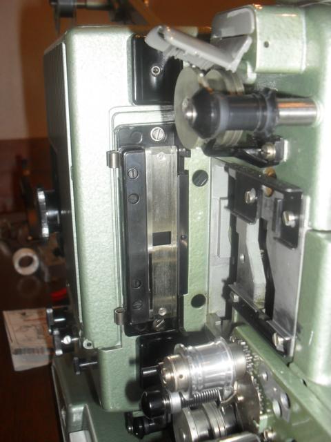

Die Bremsrolle ist axial mit Filzscheibchen belegt, diese darf man leicht ölen. Bremsrolle selbst fettfrei halten. Die Gummirolle gegenüber ist vielleicht hart geworden, solltest du ersetzen. Alle Rollen müssen frei und leicht drehen und ölfrei sein. Wie sieht es auf Greiferseite aus? Dürfen wir ein Bild der Filmbahn sehen?
Hallo Filmtechniker,
vielen Dank für Deine Worte.
ja, Andruckplatte kommt leicht heraus, werde ich demnächst (leider erst übernächste Woche) mal probieren, mit Polierstein.
Kunststoffklappen sind sauber (vor allem die obere, wo die verkratzte Seite entlang läuft), Rollen gehen leicht und sind sauber. Die Gummirolle scheint mir nicht härter zu sein, als bei Vergleichsmaschinen.
Hier ist die Filmbahn:
...ist sauber und eben.

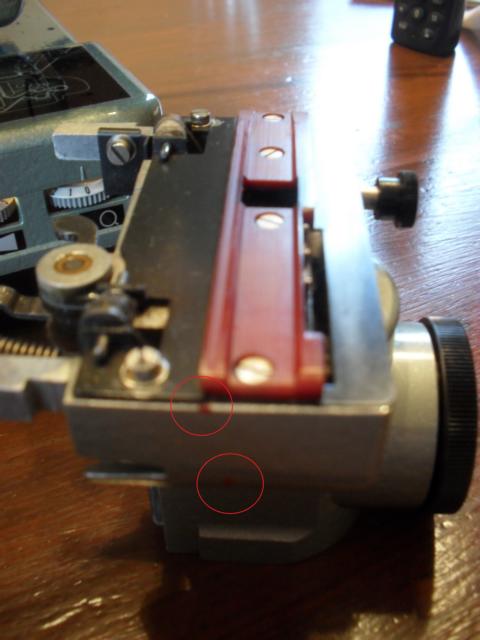

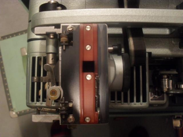

Ein schöner verregneter Sonntag, und endlich ist mal wieder Zeit für Basteleien ;-) .
Ich habe mir wie von Friedemann angeregt, Kratzfilm mit einem Boardmarker gebastelt und einmal laufen lassen.
Bei der Kontrolle ist mir dann aufgefallen, dass sowohl an der oberen Andruckklappe, als auch unten am Objektivträger und im Bildfenster roter Abrieb zu sehen war.
Ich habe die Stellen mit superfeinem Sandpapier bearbeitet und das Procedere wiederholt - nichts! :bounce:
Danach habe ich noch einmal einen Loop mehrere Minuten durchlaufen lassen, alles okay, Material sieht gut aus.
