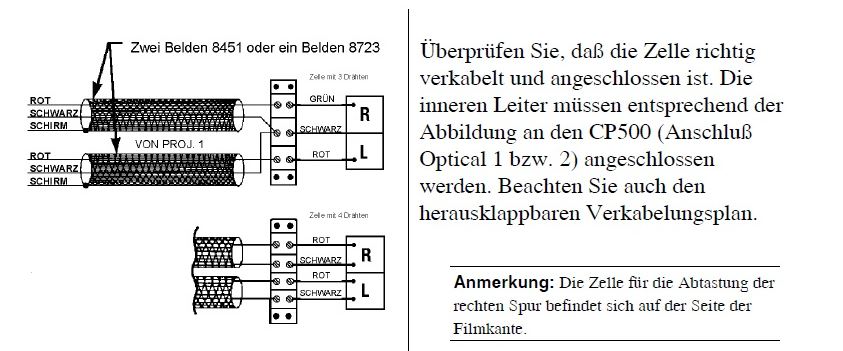

@KN17: symmetrisches Signal über 2 separate Mikrofon kabel.
@ Itter: ja Pegel mit Cat69T eingestellt
@ GloriaKC: Kabel sind richtig angeschlossen. Auch mit nem anderen Kabel klingt es so. Bei falschem Anschluss wären die Störungen eher Brummen.
