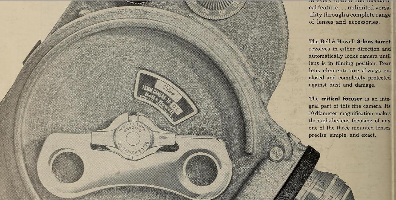

Am 28.12.2016 um 00:01 schrieb Martin Rowek:
Leider sind mir Schwachpunkte aufgefallen.  . . . liegt die Hinterlinse einer Optik frei, wenn sich der Revolver in einer anderen Stellung befindet.
Das Bewußtsein davon war da, zum Beispiel bei Bell & Howell, wo man in einer Anzeige vom Herbst 1953
schreibt (ich übersetze): Die Hinterlinsen der Objektive sind immer umschlossen und vollständig vor Staub
und Beschädigung geschützt.
Ich habe eben wieder einen Filmo 70-DL gekauft, werde ihn revidieren und verkaufen.
