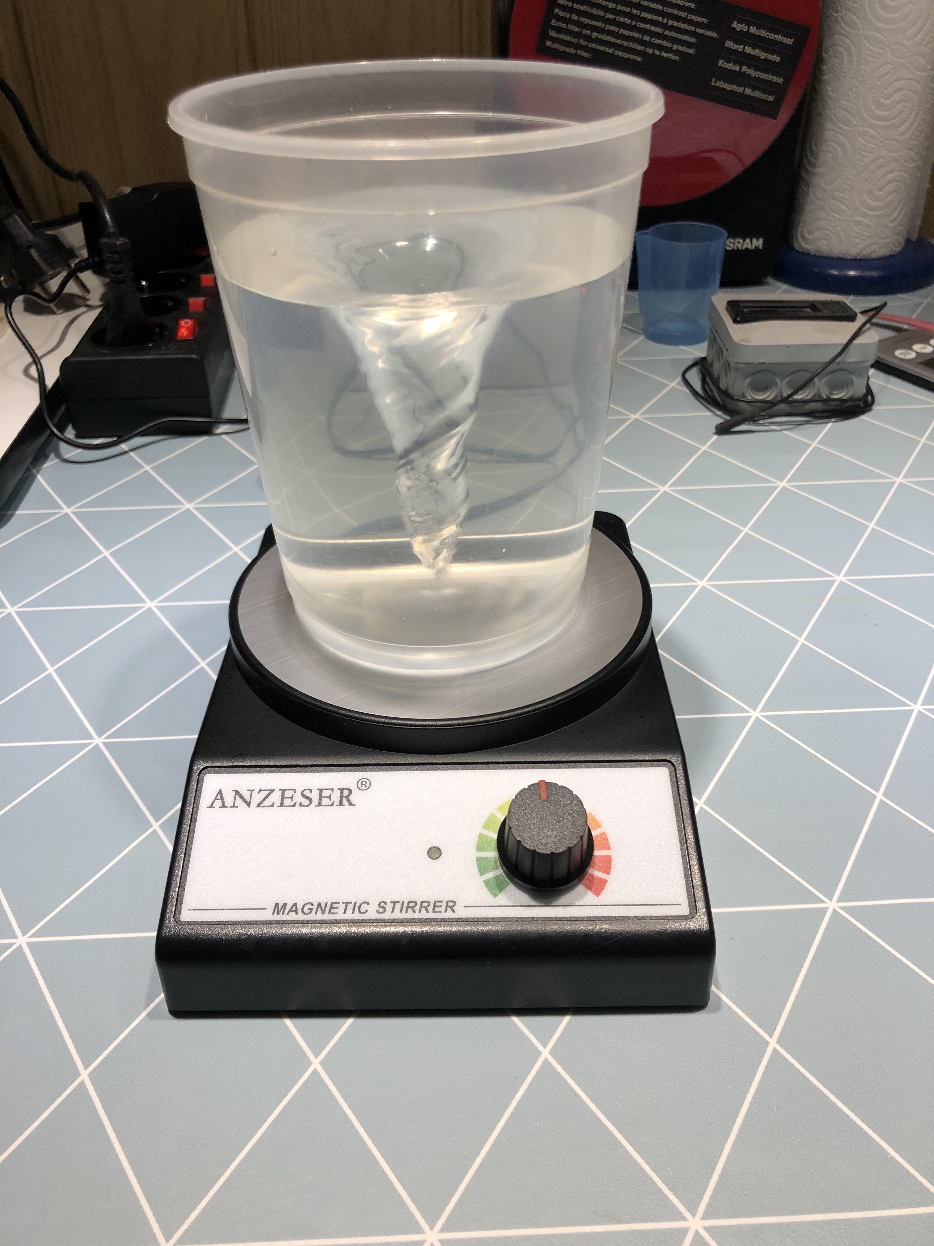

Ich nenne mittlerweile auch einen Magnetrührer mein eigen. 492FD169-68E1-4EC1-970A-A7C483ABC298.thumb.jpeg.f9582ef3e4e9f0be4be30720d8fce4b6.jpeg
