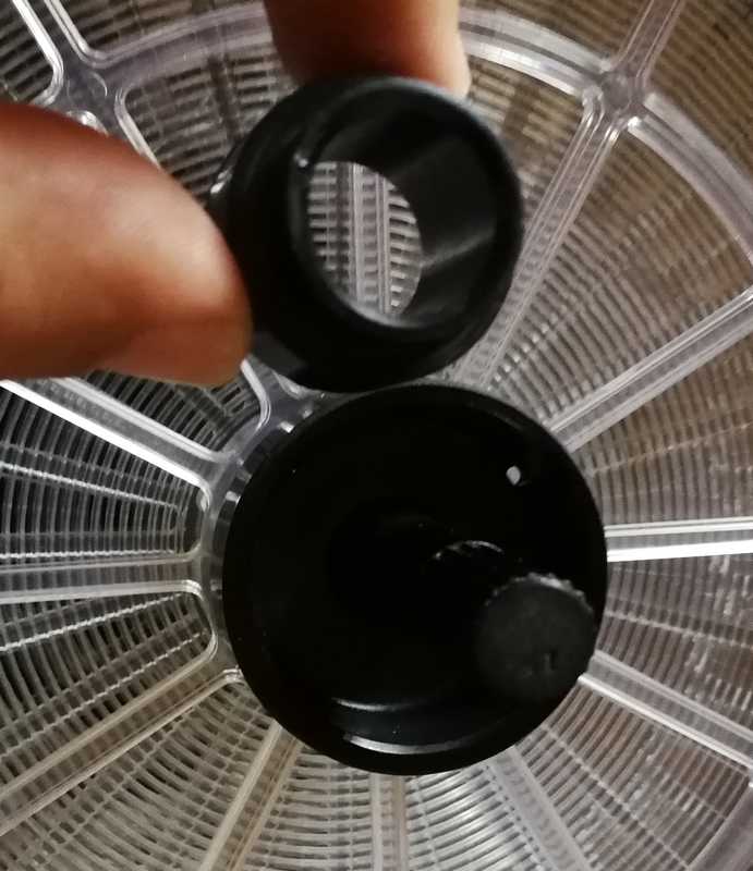

Zu meinem Lomotank wurden ja zwei durchsichtige Spiralen, ein durchsichtiger "Deckel", ein durchsichtiger Abstandshalter (um die Spiralen für 16 mm weit zu machen), der schwarze Schraubstöpsel und noch so ein schwarzer, kleiner Ring geliefert (und natürlich der Behälter und der dazugehörige lichtdichte Deckel). Leider keine Anleitung. Deshalb frage ich mich, wofür dieser schwarze Ring gut ist? Gehört der als "Lichtstöpsel" lose oben auf die Drehachse in die Öffnung vom Deckel? Ansonsten sehe ich nämlich keinen Sinn darin. Zumindest nicht, wenn man die Spiralen für 2 mal 16 mm zusammenschraubt.
Ich hab den noch nie benutzt. Ich bau einfach immer den Doppeldecker zusammen. :)
Bernhard: Geht das Einspulen unten bei dir problemlos und "schleiffrei"? Wenn nicht, guck mal, ob die beiden Spiralen parallel zu einander sind. Wenn nicht, muss man die Mitte der unteren ggf. Etwas nacharbeiten.
Ich hab bei mir übrigens schon immer eine 0.8 (oder 1?) mm Unterlegscheibe dazwischen, die ist mittlerweile fest auf der unteren Etage angebracht. So hat der Film mehr Platz, liegt aber trotzdem sicher im Groove. Und 9.5mm passen dann außerdem auch. :)

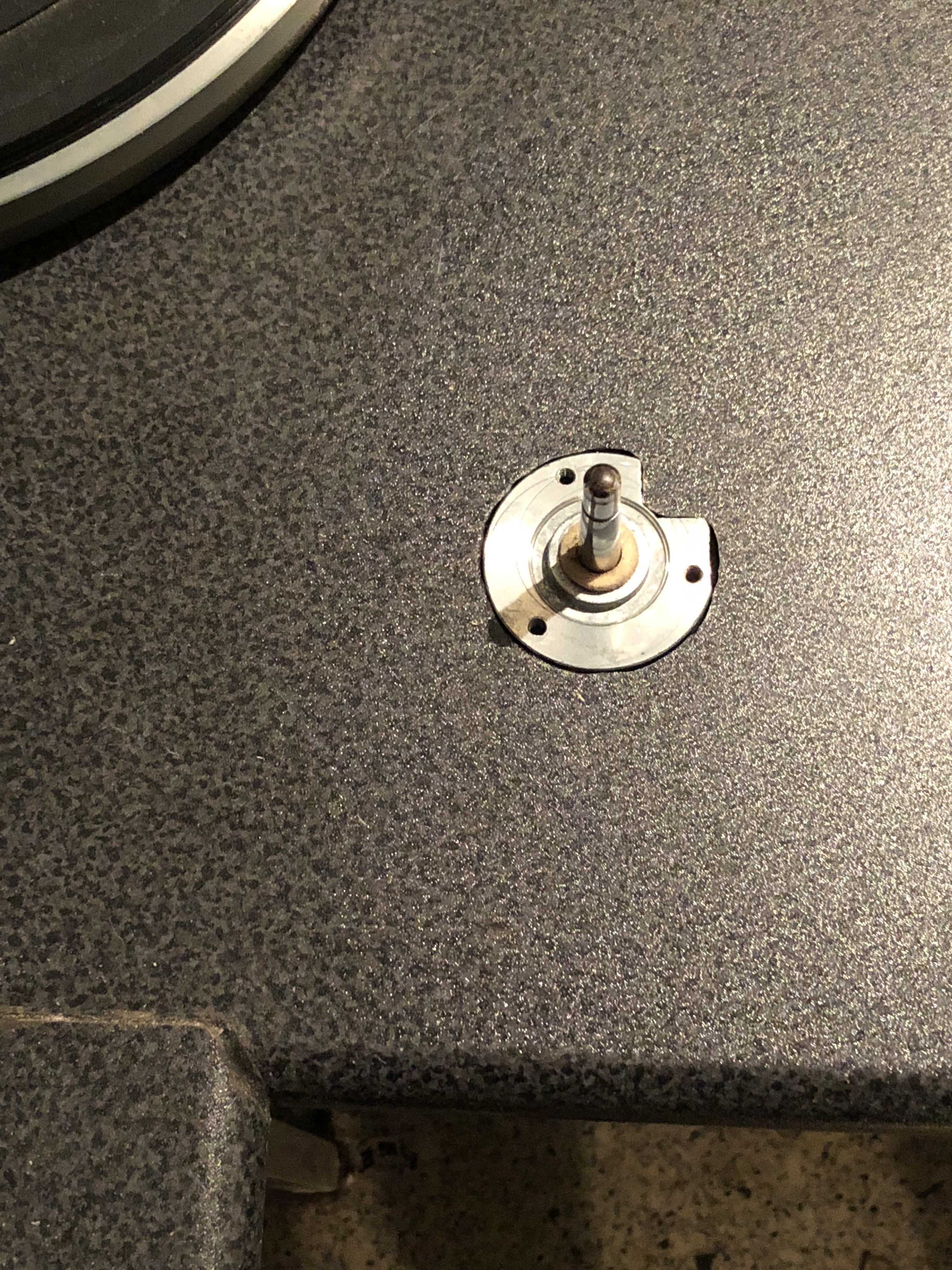

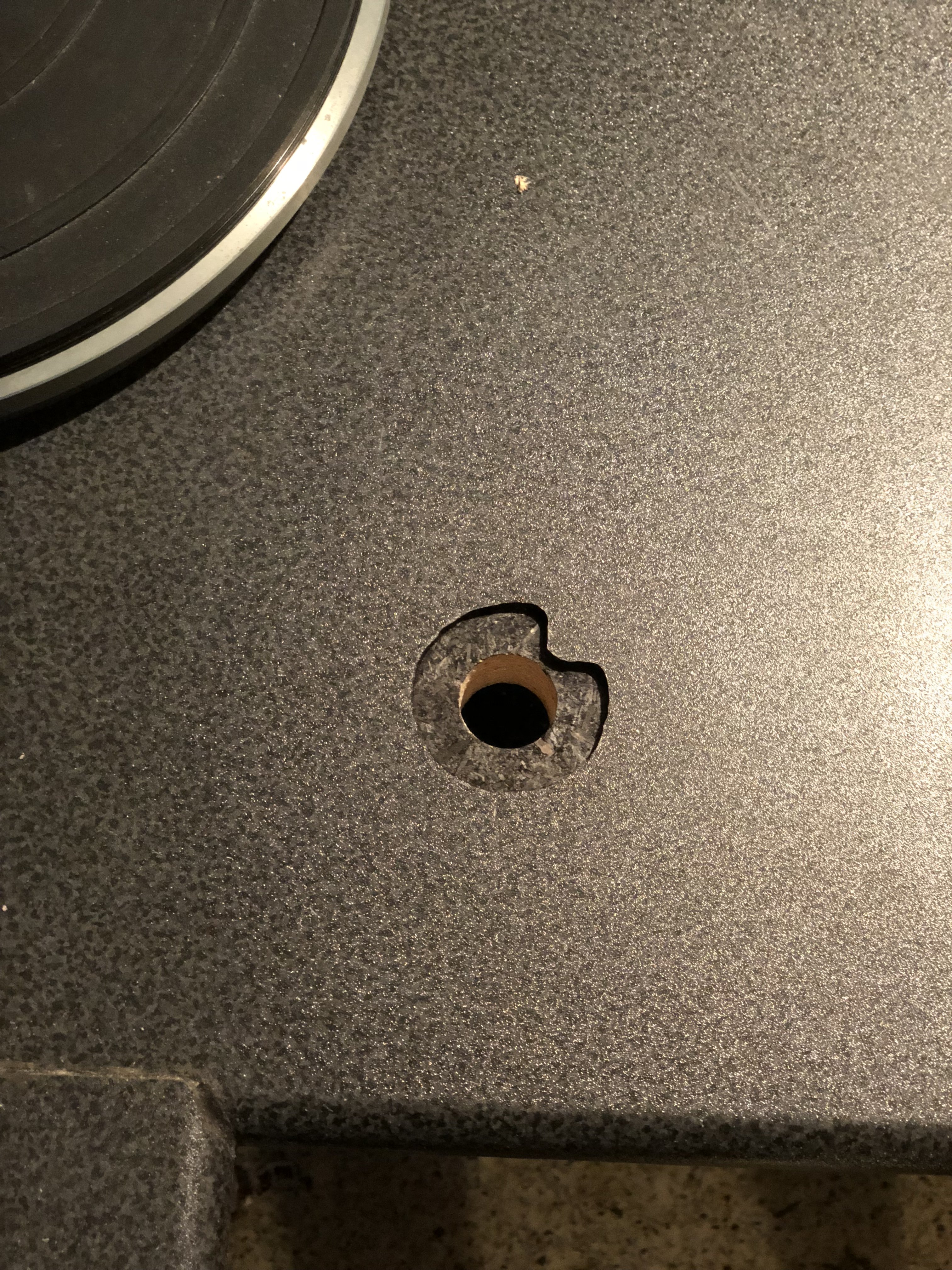

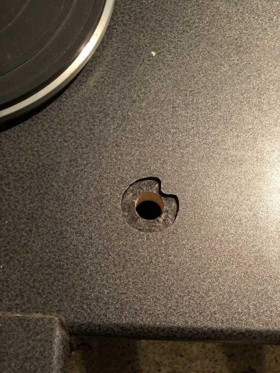

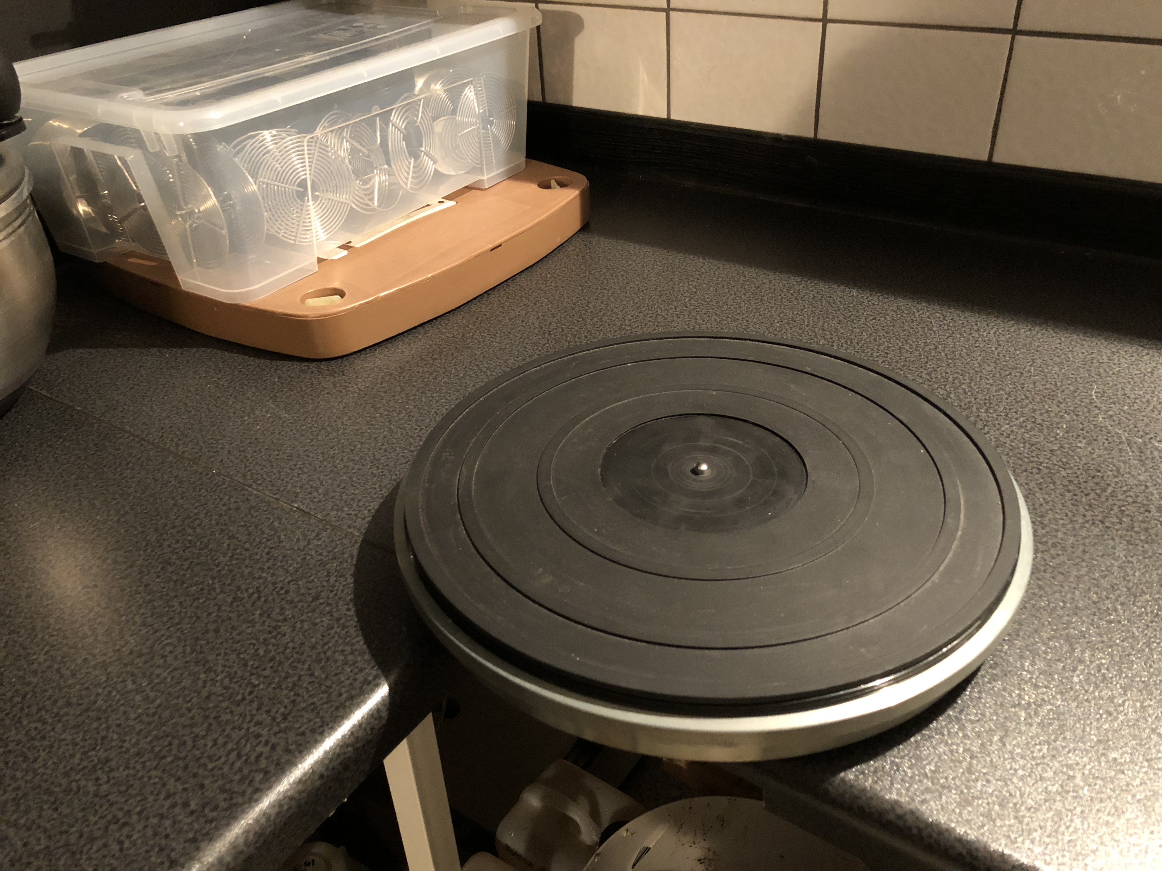

Ich hab heit ubrigens im Rahmen des jährlichen Duka-Großputzes den Plattenteller direkt in die Arbeitsplatte eingebaut. Natürlich leicht entnehmbar, aber so steht hier kein ganzes Lenco L75 Chassis mehr rum. War mit Forstnerbohrer und Oberfräse eine Sache von 15 Minuten. :)
Ich brauch ihn ja nicht nur zum Einspulen von Film, sondern auch zum Ablängen von Meterwahre...
Am 18.5.2018 um 19:40 schrieb Regular8:
Dieser Ring (Teil 9) kommt zur Anwendung, wenn man 35mm Film entwickeln will.
Kann Dir gern eine Anleitung als pdf schicken.
Gruß, Knut
