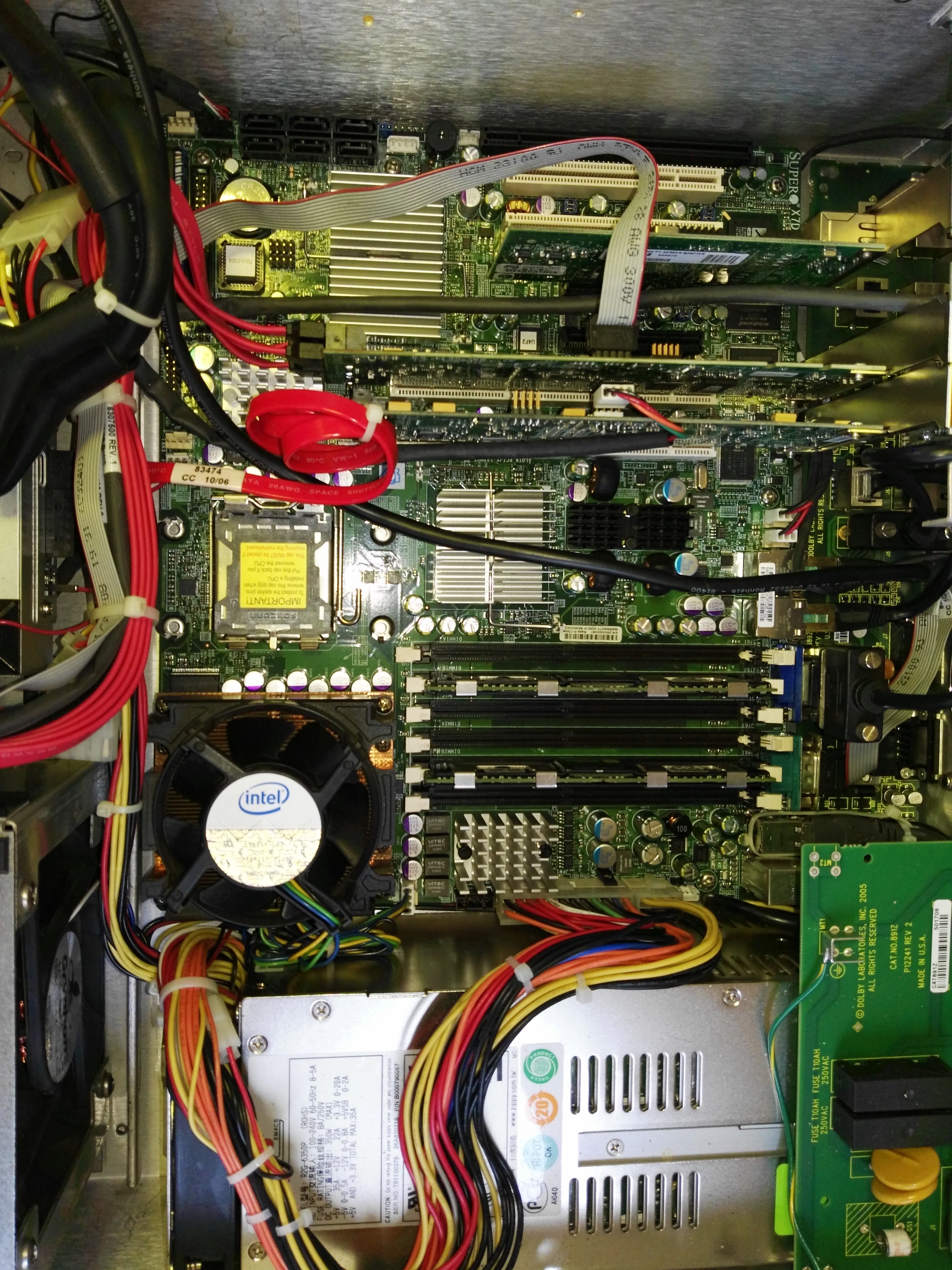

Mein Dolby DSS100 pfeift mir was. Im wahrsten sinne des Wortes.
Wenn ich ihn einschalte dann beginnt er nach wenigen sekunden zu piepsen und fahrt nicht hoch. Kein mux außer das piepsen. Hab schon einige Sachen probiert wie alle Platten neu stecken. Eine Karte nach der anderen rausgenommen und gestartet. Auch mit dem Arbeitsspeicher das selbe gemacht. Aber alles ohne Erfolg

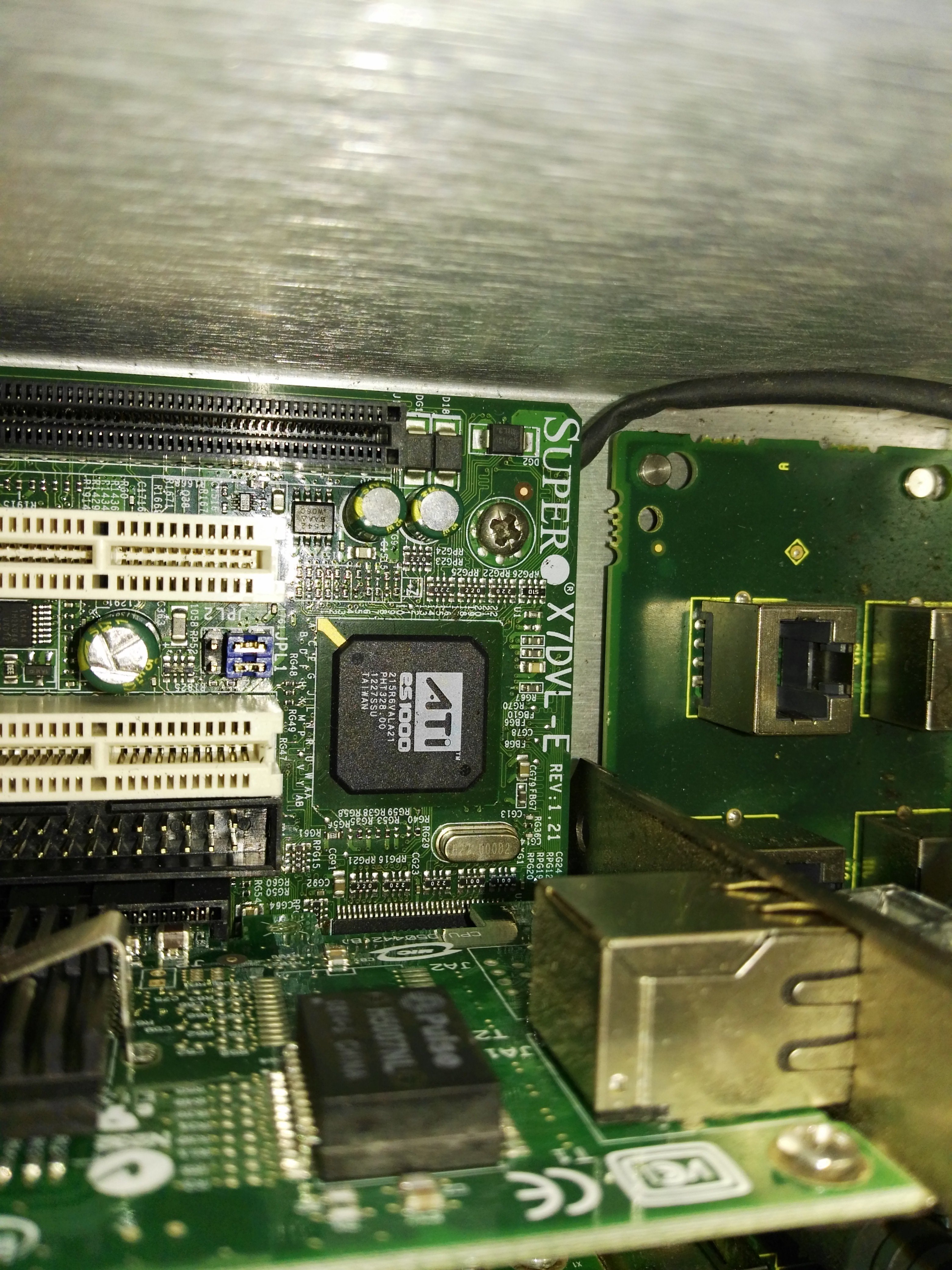

Das Piepsen enthält bei den meisten Mainboards einen Hinweis auf den Fehler, hör mal hin, ob es irgendeinem Muster folgt. Das RAID wird beim 100er und 200er von einem eigenen Controller verwaltet, der erst später zum Zuge kommt. Ich würde mal auf Mainboard, Batterie, CPU oder Arbeitsspeicher tippen. Schau mal nach, welches Mainboard verbaut ist, da gab es über den Produktionszyklus 2-3 verschiedene, danach kann man ggfs. den Errorcode im Piepsen dem Handbuch entnehmen.

https://www.manualslib.com/manual/325668/Supermicro-X7dvl-L.html?page=75
'one repetitive long beep - no memory detected' würde ich nach dem video mal ins Blaue tippen. Aber das kann theoretisch auch ein Problem mit der Stromversorgung sein. Wenn Du da selbst technisch nicht so fit bist, bring das Ding zu irgendeinem PC Reparaturladen, die haben da simple kleine Testgeräte um die naheliegendsten Probleme schnell zu diagnostizieren.

Ich weiß zwar nicht warum aber nachdem ich nochmals die Arbeitsspeicher neu gesteckt habe lauft das ganz jetzt.
