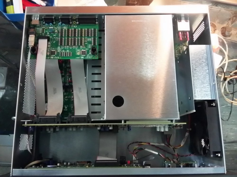

Bei einem AP20 blinkt seit heute die Warnung Unit Over-Temperature. Laut Info hat er 62/68/66 Grad. Die Anderen liegen bei 32/34/32 Grad. Momentan läuft natürlich eine Vorstellung. Hab einen Ventilator drunter gelegt. Im Rack ist es nicht wärmer als in den Anderen und reichlich Abstand zu den Endstufen ist auch gegeben. Hat einer ne Idee was die Ursache sein könnte? Evt. ein defekter Lüfter?
120mm x 120 mm,  3/4 Zoll breiter PC Lüfter, 12 Volt. Schrauben sind verklebt und US Weichmetall. Schwer zu entfernen.
Ist billigste Bauart mit Plastik Lager, gibt besseres. Der Stecker ist nicht gewöhnlich. Also Kabel vom alten Lüfter trennen, und neuen Quirl mit den Litzen verbinden. Braucht keine Steuerleitung, 2 stufig über Spannung.
Bei uns waren die Schrauben nicht verklebt. Glück gehabt. Wobei ich beim Einbau die Schrauben genommen habe, die beim neuen Lüfter dabei waren. Diesen habe im PC-laden um die Ecke geholt. Original war dieser verbaut: https://www.elpro.org/de/120x120x25mm-12v-dc/34114-mec-0251-v3-0000-a99.html. Der Neue hat zwar etwas weniger Luftleistung, reicht aber auch vollkommen aus. Und ja, das Kabel vom alten Lüfter muss umgelötet werden. Lüfter mit zweipoligem Stecker gab es auf die Schnelle nicht.
