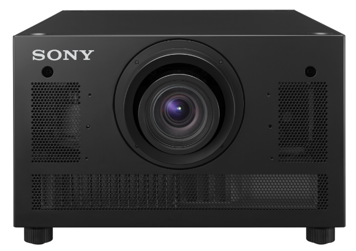

Der sieht ein bißchen so aus als hätten Sony und NEC geheiratet 😉
Nirgendwo Info zur Lichtleistung. Kann man nur spekulieren, irgendwas zwischen 5000 und 10.000 Lumen. Da die 510/810 schon bei 10.000/7.500 liegen, mutmaßlich auch deutlich darunter, also vermutlich 5000. Phosphor-Laser. Mit 40dB extrem leise (für einen DCI Projektor).
Wundert mich, dass Sony noch was unter dem 510er rausbringt, der Preis müsste ja deutlich unter 30.000 liegen.
Mal gespannt, ob und wann das Ding anderswo aufschlägt.

5000 netto Lumen, wird's wohl sein, ist zudem recht knapp. Nur was für kleine Bilder, wie Studios. Und vom Preis her, wohl über 510 gelegen.
Raumbild durch Do Pro, oder "externes System" (A single projection system 3D system requires a third-party 3D optical filter), dann
vermutlich Multiblitz Kopfschmerzverfahren. Wers braucht...

Vielleicht eher was für 4k Screening Rooms, Masteringstudios, etc. mit kleinen Bildwänden. Da ist in der Tat noch ne preisliche Lücke, in DLP doppelt so teuer, als T615 oder R810 ebenfalls, von der Größe mal ganz abgesehen. Dafür müsste das Ding dann aber einen echtzeitfähigen 4k Eingang haben, HDMI2.0 zumindest dürfte aber wohl sicher sein, die Anschlüsse sieht man auf den Photos. Mehr erstmal nicht, aber mutmaßlich sitzt da noch kein Mediablock im dafür vorgesehenen Slot, der wird wohl wie gewohnt Audioausgänge und eventuell auch HD-SDI Eingänge bereitstellen.
3D im Zeitmultiplex auf einem einzigen Projektor? Kann mir nicht vorstellen, dass Sony die Geschwindigkeit der Panels so hat steigern können, dass das mit klassischem DLP Triple-Flash mithalten kann. Aber wer weiss.

Basis dürfte dieses Teil sein, erweitert um den bekannten Mediablock und Speicherserver der bisherigen Kisten, bzw. den XCT S10 integriert, weshalb der 608 höher ist.
Dieses kleine 5000 Lumen Kästchen mit Linse wird so um die 65000 Teuros Liste angegeben, mit Server und IMB dann bei Kinogängigen 75000... was realitätsfern wäre, für ein 5000 lm Gerät. Aber zeigt, das es sich nicht um ein in der Klasse S2K spielendes Gerät handelt.
Der Basisprojektor ist im High End Segment, und nicht im Prosumer Präsentationsbereich angesiedelt, was wohl den Markt im Postproduktionsbereich ansiedelt.
