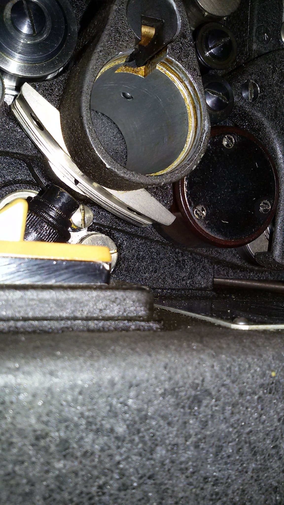

Deine Maschine wurde umgebaut, es fehlt hier das komplette Tonlaufwerk bzw. die Schwungmasse nach der Abtastung und auch die Fotozelle ist nicht mehr im Gehäuse. Bleibt das so oder soll das wieder "wie Original" ? In diesem Halbzustand ist die Maschine nämlich alles andere als Filmschonend.
Diesen Beitrag teilen
Link zum Beitrag
Nein, es fehlt nicht das Tonlaufwerk, habe lediglich den Deckel desTonlaufwerks entfernt um zu reinigen. Fotozelle ist auf dem Bild ausgebaut aber vorhanden.
Zudem habe ich alle Rollen greinigt und mit Spezialöl für Projektoren behandelt.
Das Malteserkreuzgetriebe lässt sich sehr leicht trotz altem Öl mit der Hand am Rändelknopf oben ruckfrei drehen. Die Schaltrolle ist spielfrei.
Nun  würde ich doch gerne das alte Öl ablassen ( Ablassröhrchen ist auch vorhanden). Wie stefan2 schrieb soll unlegiertes Öl SAE30 rein.
Gruss Jürgen
Link zum Beitrag

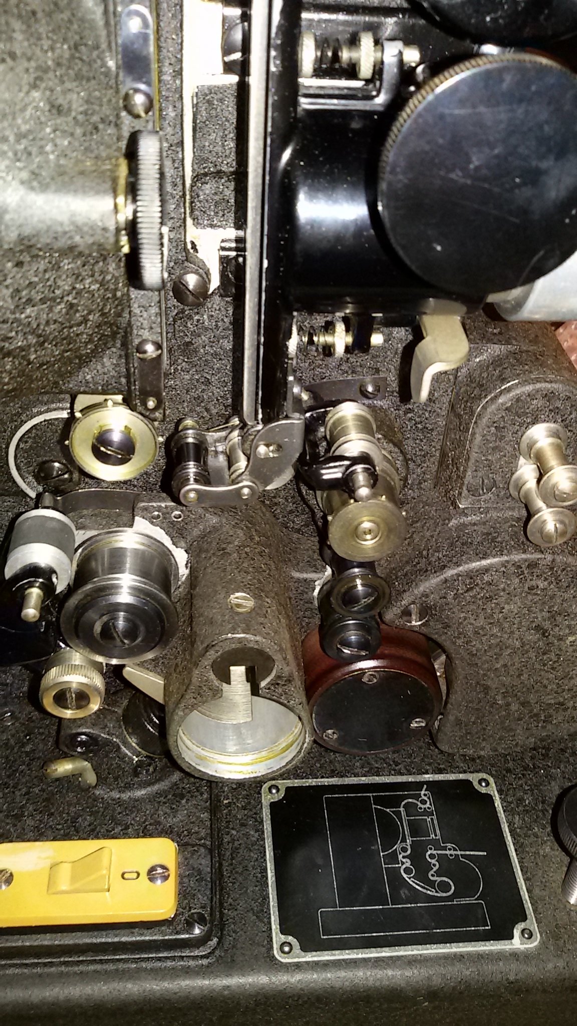

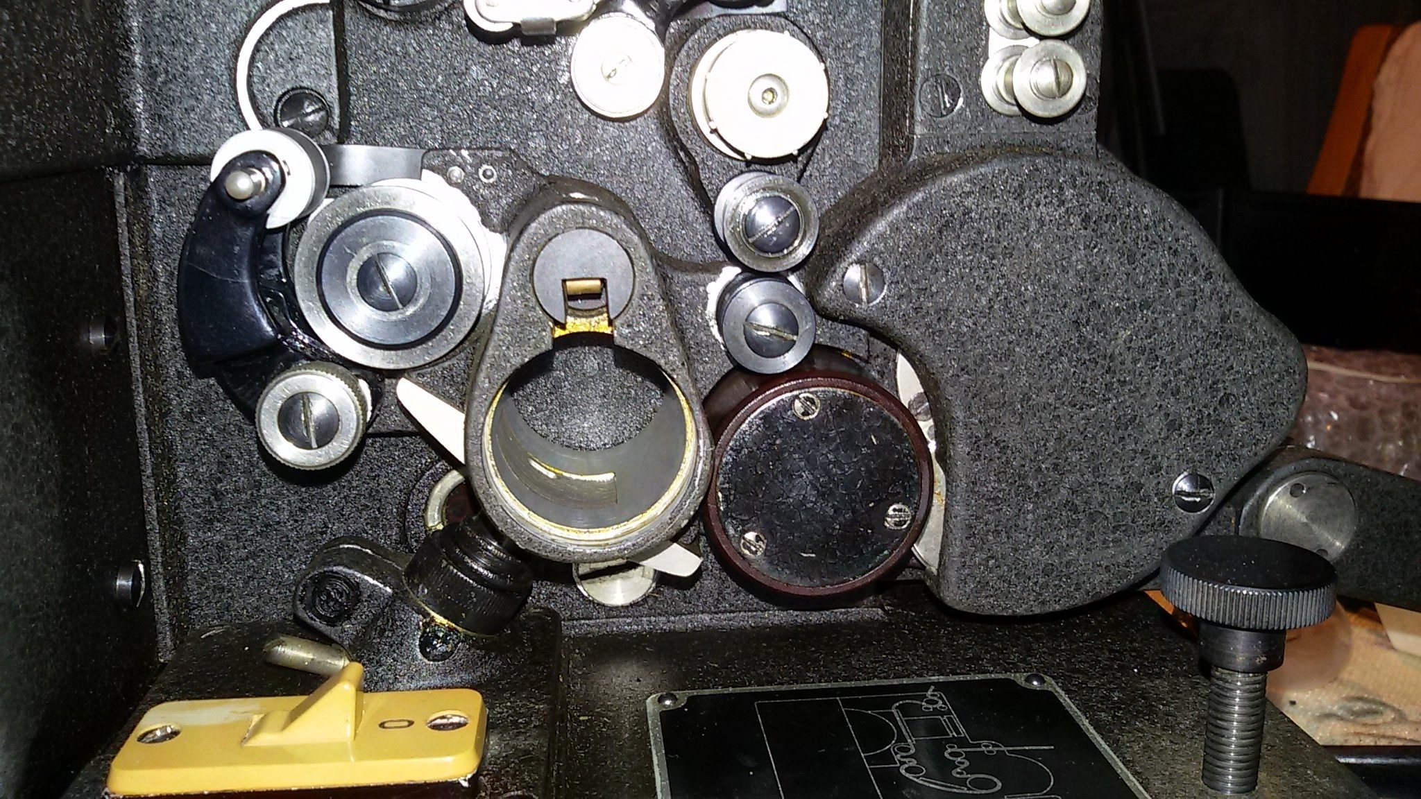

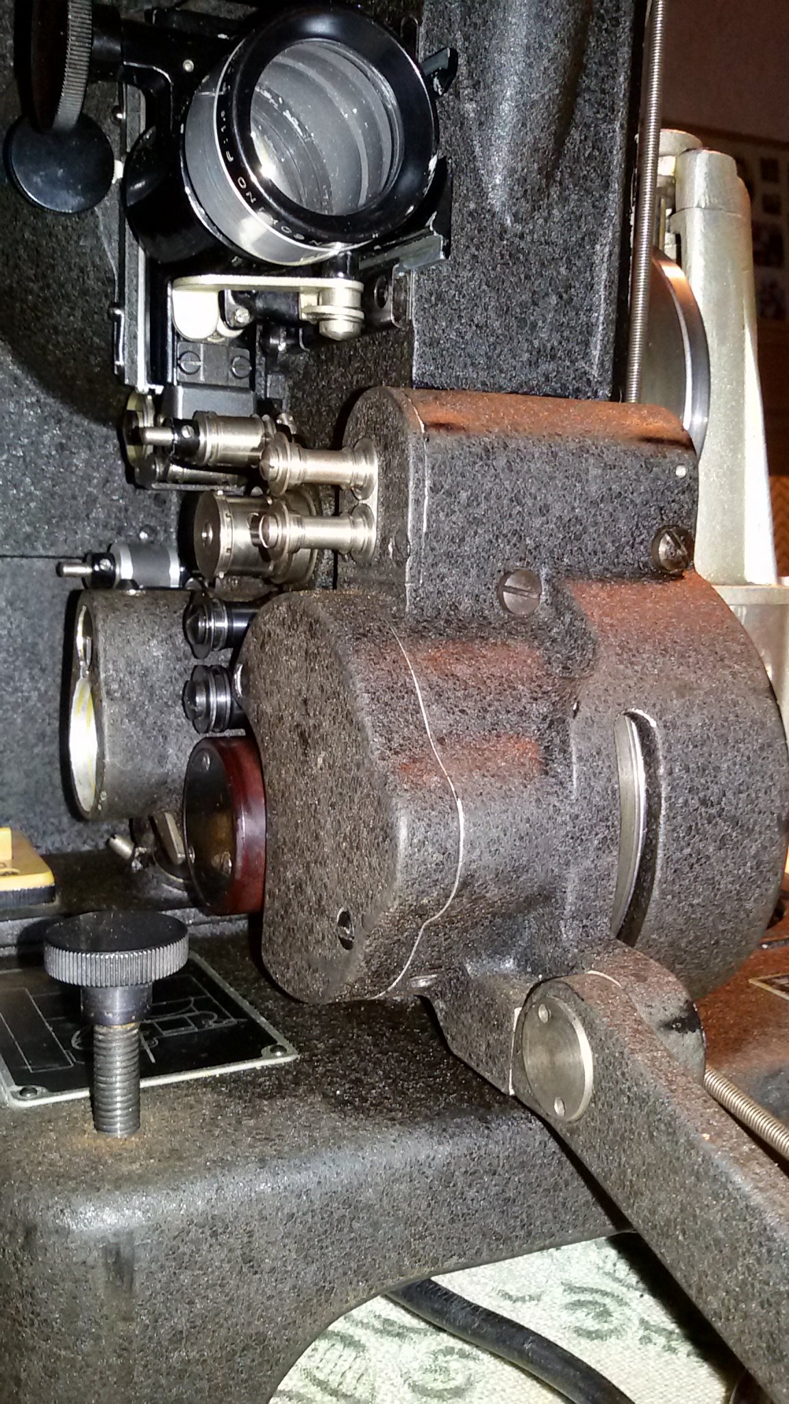

Dann bin ich beruhigt. Hättest Du mal ein Detailfoto vom Laufwerk für mich? Meine Maschine unterscheidet sich da in einigen Details von der Deinigen, wenn da wirklich nur ein Deckel fehlen sollte. bei mir ist an der Stelle deines Deckels nämlich eine Schwungbahn, die Tonabtastung erfolgt aber bei mir wie bei dir auch auf einer feststehenden Bühne.
Hast Du das ungefähre Baujahr deiner Maschine? Meine hat die Stempel "RLM 1934" und den entsprechenden Adler auf der Plakette.
Beim Öl kannst Du das Rasenmäheröl vom Baumarkt nehmen, das ist genau das unlegierte SAE 30, dass eigentlich alle Bauer und Ernemannmaschinen benötigen. Läuft bei mir absolut problemlos. (Nur bitte nicht in FP20/30, die vertragen das nicht)
Link zum Beitrag
Hallo TK-Chris,
hier ein paar Detailfoto's meiner Bauer Selecton Maschine. Baujahr sollte ca. 30er - 40er Jahre sein . Es ist die SN750/ 5 mit 750 Watt Lichtwurflampe. Den Deckel habe mal für's Foto angeschraubt. Sieht vielleicht ohne Decke etwas fremd aus. Die braune Rolle mit schwarzen Deckel besteht aus "Resitex".  Fotozelle ist noch nicht eingebaut aber vorhanden. Den hat Adler hat sie nicht nur das Bauer- Logo und Typenbezeichnung.
Hoffe dir hiermit zu genügen.
Gruss Jürgen
PS.: Bitte um Foto's deiner Bauer Machine!
bearbeitet von Merlin (Änderungen anzeigen)
Link zum Beitrag
