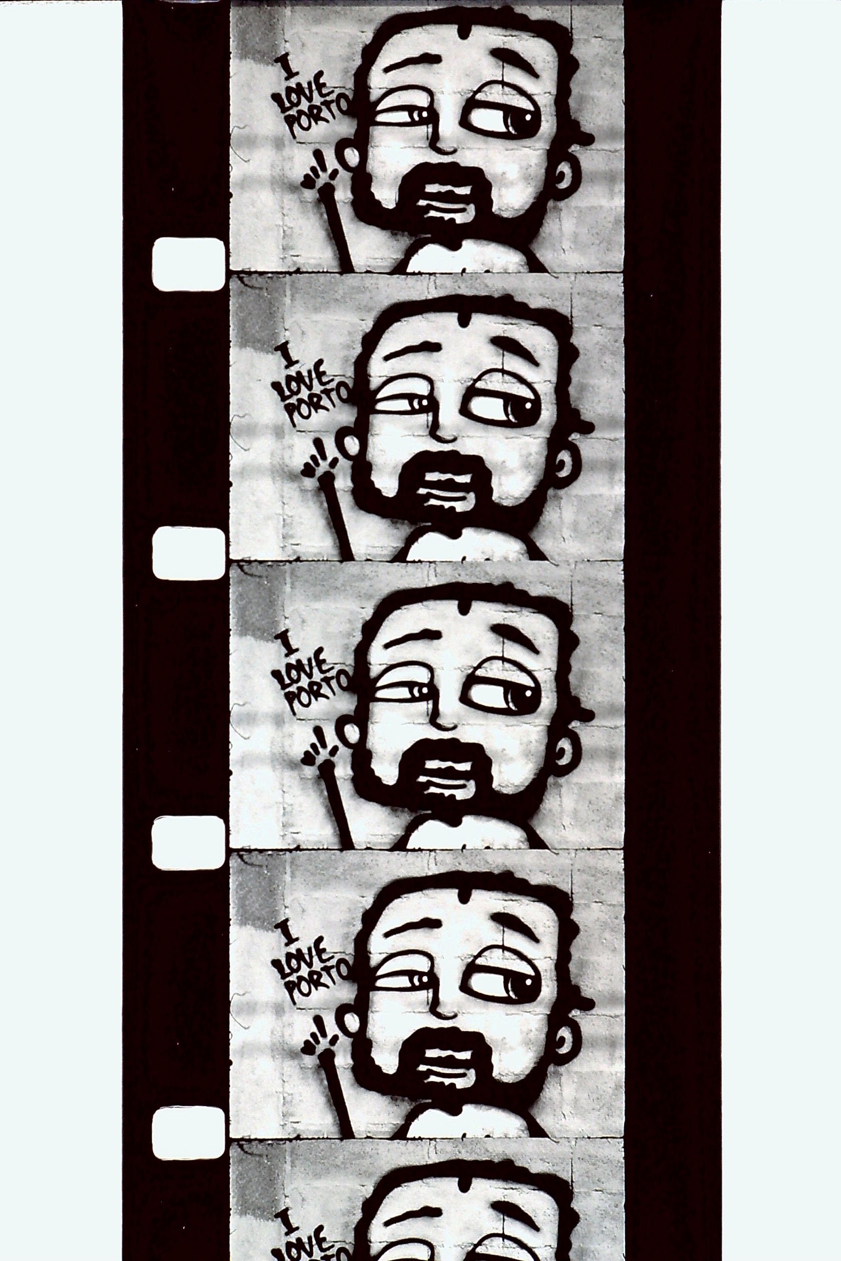

Habe jetzt den Fomapan R100 mit ORWO A71 als Erstentwickler eingetestet und komme bei 100ASA auf eine Erstentwicklungszeit von 7 Minuten bei unverdünntem Entwickler mit 3g KSCN  und 50 mg KJ pro Liter. Temperatur 20 Grad. Visueller Eindruck: etwas weicher als mit Dokumol 1+7, aber feinkörniger, mit guter Schärfe und vor allem allenfalls minimalen "weißen Pünktchen". Das kann aber auch an weniger Schwefelsäure im Bleichbad liegen, etwa 30% weniger  als hier veröffentlicht.

Ich habe 10 Packungen A 71 für jeweils 5 l  über Ebay Kleinanzeigen kaufen können, also nicht selbst gebraut. In Pulverform mit 2 Tüten ist er offensichtlich Jahrzehnte haltbar,  das Fabrikationsdatum war 1989/90. 5 l passen für mich sehr gut, da ich den 16 mm Fomapan R100 im 30m Lomotank entwickle, das sind dann für Erst-unf Zweitentwickler jeweils 2,5 l. Hier ist mein Rezept, noch mit Dokumol nach Friedemanns Empfehlung, allerdings mit weniger KSCN. Der A71 geht ordentlich ran, mit 7min  Erstentwicklungzeit werden mir die Filme zu hell, um das auszugleichen, müsste ich wie 23 DIN belichten. Es gibt auch noch ein Rezept mit Ilford PQ universal, und Klaus Schreier, so glaube ich, hat hier im Forum gepostet, dass jemand mit PQ universal den Foma bis 800 ASA gepusht hat.
Bildprobe mit A71.

vor 6 Stunden schrieb jacquestati:
Bildprobe mit A71.
Sieht in der Tat schön knackig aus - passt natürlich auch zu diesem grafischen Motiv.c

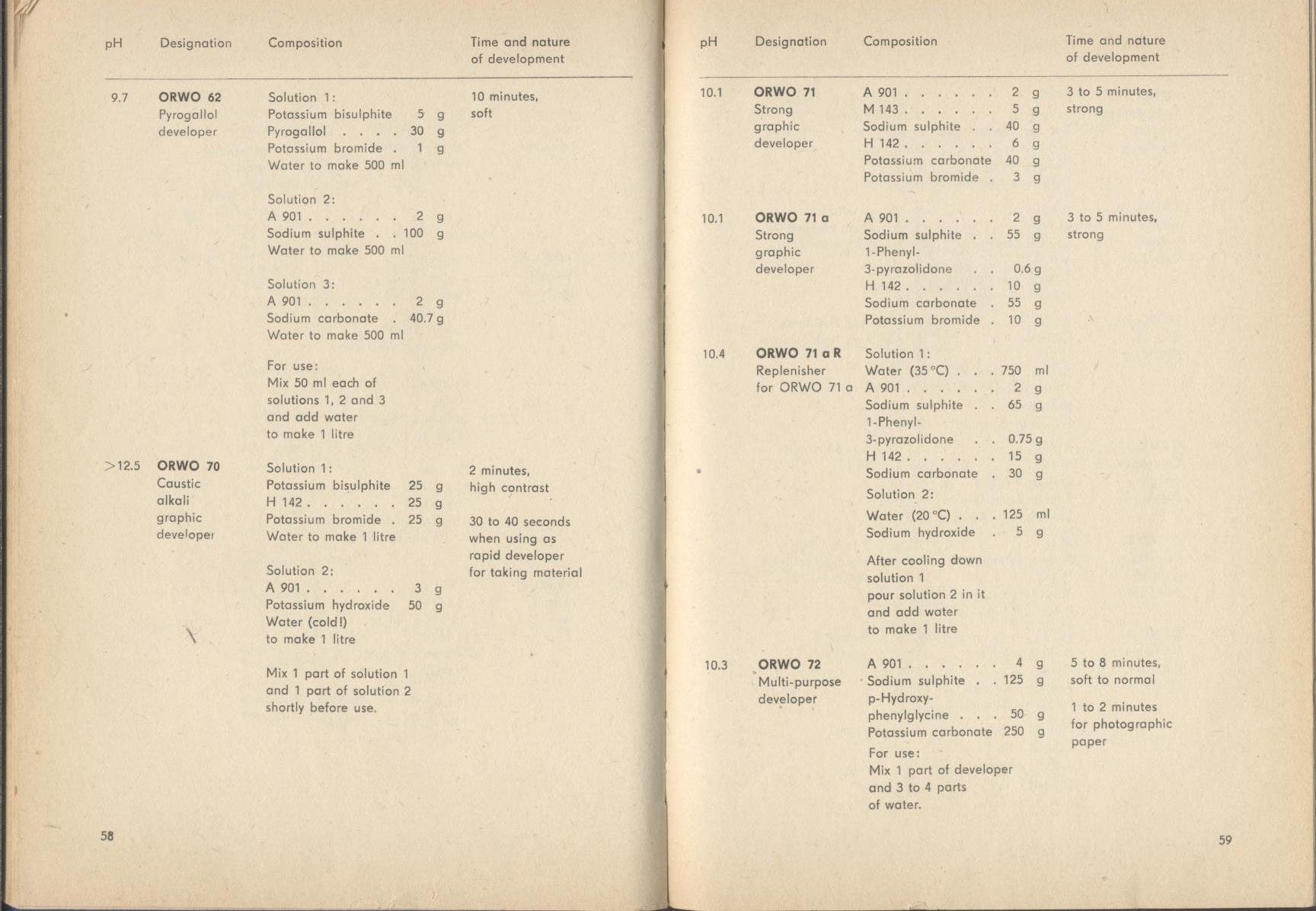

Das Orwo-Pulver A71 ist - glaube ich- das etwas "weicher" arbeitende. Es gibt noch eine andere Rezeptur (glaube nennt sich dann A71a - das geht noch mehr ran)
vor 20 Minuten schrieb F. Wachsmuth:
A71 und 71a sind laut Orwo-Rezeptbuch gleich.
Meine Tests kürzlich bestätigen das auch, ich habe keinerlei Unterschied feststellen können.
Midas es da einen Unterschied gibt halte ich für ein Gerücht, dass man langsam mal eindämmen sollte ?
Welchen Film hast du denn in A71 entwickelt? Den Double-X? Oder vielleicht auch den Fomapan R100 oder den Tri-X? Und wie waren die Erstentwicklungszeiten?
Hmm. Laut dieser Quelle unterscheiden sich die beiden Entwickler schon, kann natürlich sein, dass die Entwicklungsergebnisse trotz unterschiedlicher Zusammensetzung identisch sind (gefunden bei Photrio unter Orwo A71 formula).

Orwo A71 = Orwo 71a, aber nicht Gleich Orwo 71.
Bin gerade auf Reisen und komme nicht and Laborbuch, aber ich hab neulich mal Schwärzungstests mit fertigem A71 und selbstgemischtem 71a gemacht und UN54, UP74 und Scala verhielten sich exakt gleich in beiden.
Vorne im Orwobuch steht auch drin, dass sie ergebnisidentisch sind.
