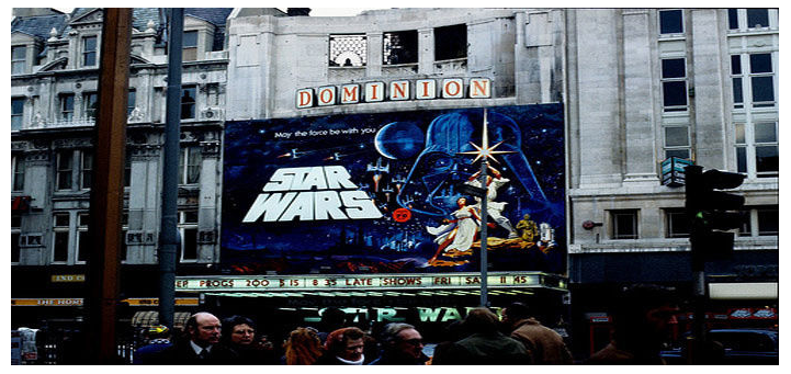

Es interessiert mich wirklich, wo die dolbysierten STAR WARS-Kopien liefen. In London lief ab Dez. 1977 mindestens eine, diese könnte @laserhotline erlebt haben. - Allerdings war im SAVOY Hamburg der Ton bei HAMLET im späten SAVOY um 1996 derart mittelmässig, dass diese Unterscheidung dort kaum viel gebracht hätte. Dergleichen Royal Palast Berlin mit nicht für Magnetton angepassten "neuen" JBL-Systemen. Dass also das SAVOY 1985/86 eine dolbysierte 70mm-Kopie KRIEG DER STERNE spielte, kam ich mir nicht vorstellen, dumm wie ich bin.
@cinerama
