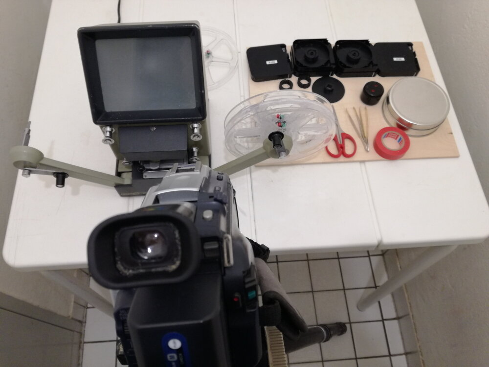

Ich sage ja, mein Zauberwort lautet "SONY  DCR-TRV16E" - Camcorder mit Sucher und IR - Super Nightshot-Funktion.  Natürlich nicht für Farbfilm, aber für Fomapan R 100 ideal.  Fehlerquote = Null.

Unbedingt damit probieren! Ich habe die doofe Herumtapperei im Dunkeln längst aufgegeben. Bei Kleinbild und Rollfilmen kein Problem, aber beim Splitten von DS8 und Konfektionieren von Kassetten sehr wohl.

So eine D8-Kamera benutze ich auch als Nachtsichtgerät in der Duka. Das ist äußerst praktisch um etwas im Dunkeln kontrollieren zu können.
Farbfilm darfst du natürlich auch mit der Kamera kontrollieren. Einzig bei Filmen mit in den nahen IR-Bereich erweiterter Rotempfindlichkeit (z.B. Rollei Retro 80s/ Retro 400s/ Agfa Aviphot) wäre ich vorsichtig. Da sollte man vor der Benutzung Schleiertests machen.
