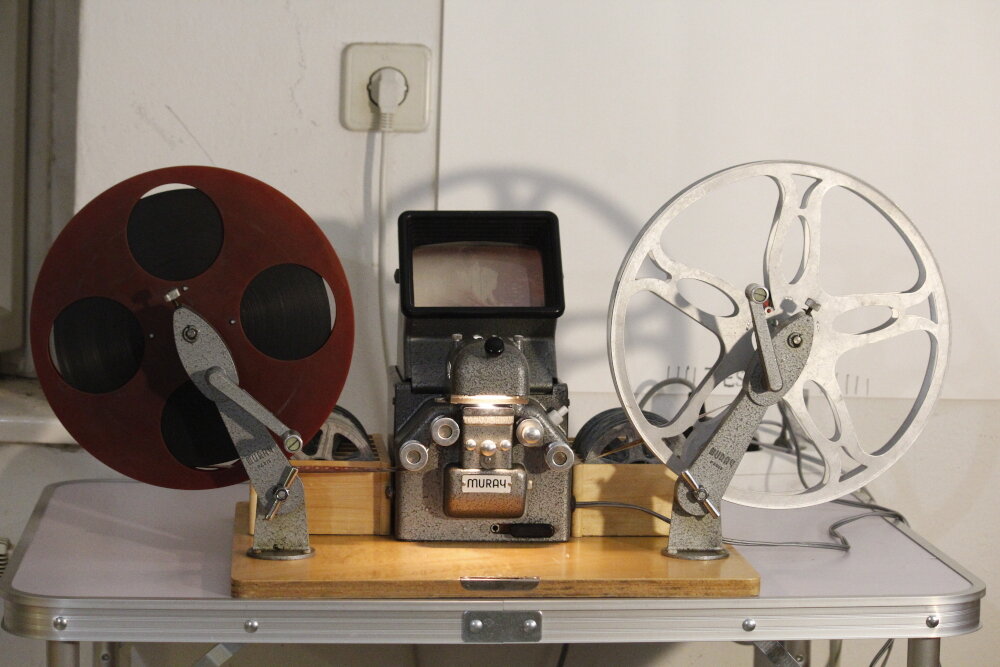

Und den habe ich um 25.-€ auf einem Flohmarkt erstanden (reiner Glückstreffer):
vor 30 Minuten schrieb k.schreier:
Ich muss Rolando schon recht geben. Einen "Amateur"-Filmbetrachter für 16mm zu finden war auch bei mir nicht so leicht...
Ja, leicht ist es sicher nicht, 11 Stück ist ja auch kein Riesenangebot, manche sicher ungeeignet und einige auch (z.T. deutlich) über 100€ liegen.
Jaaa, den Muray hätt ich auch gern. Also die Angebote bei ebay.com sind ja alle aus den Staaten, das ist mir dann mit Versand und allem doch zuviel. Naja, dann wart ich noch... Ich wollt nur mal eure Meinung hören... und wie gesagt, falls jemand seine 16mm-Betrachtersammlung verschmalern möchte... 😉
