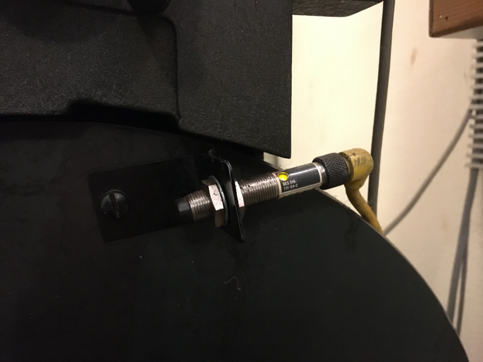

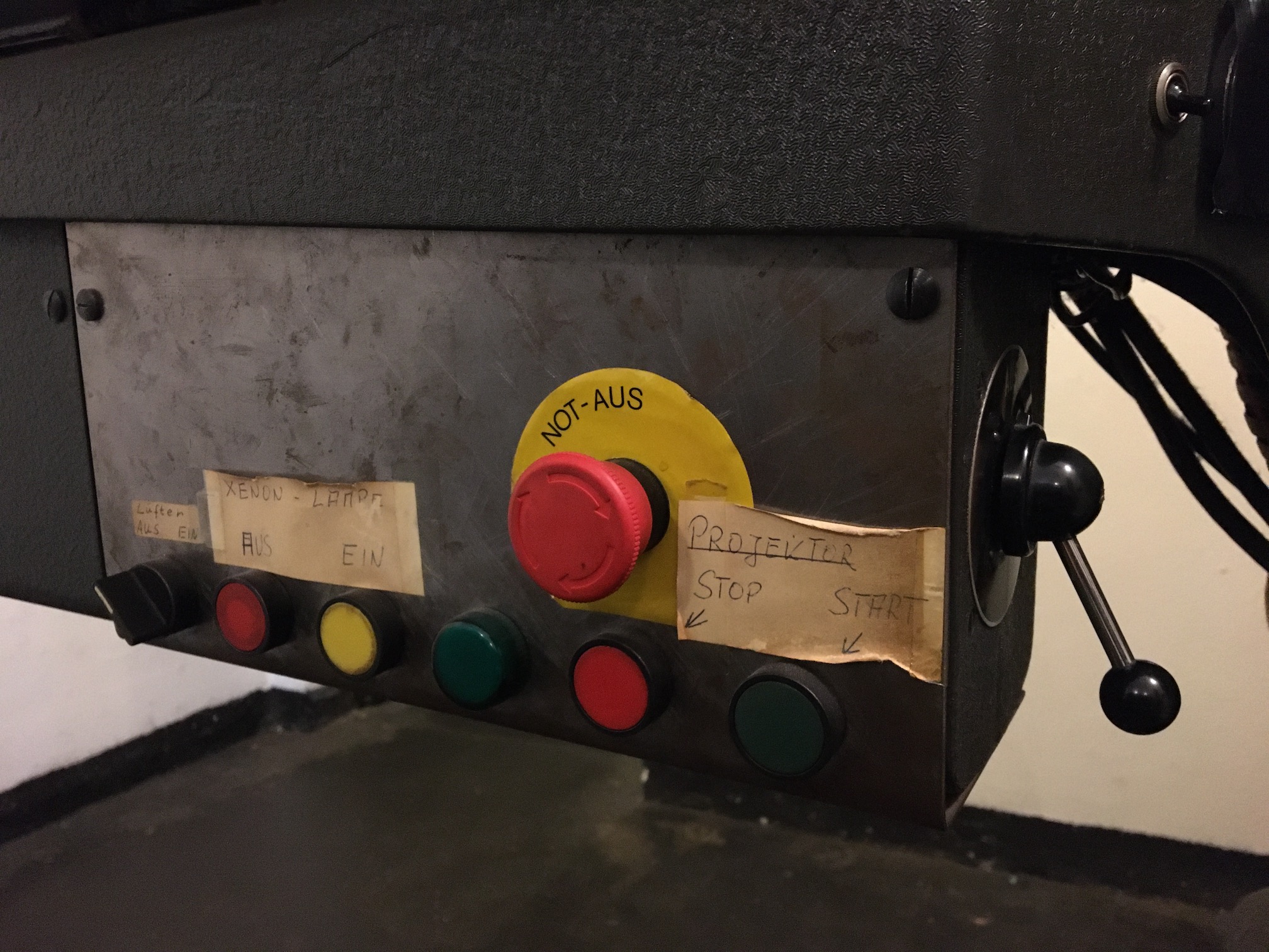

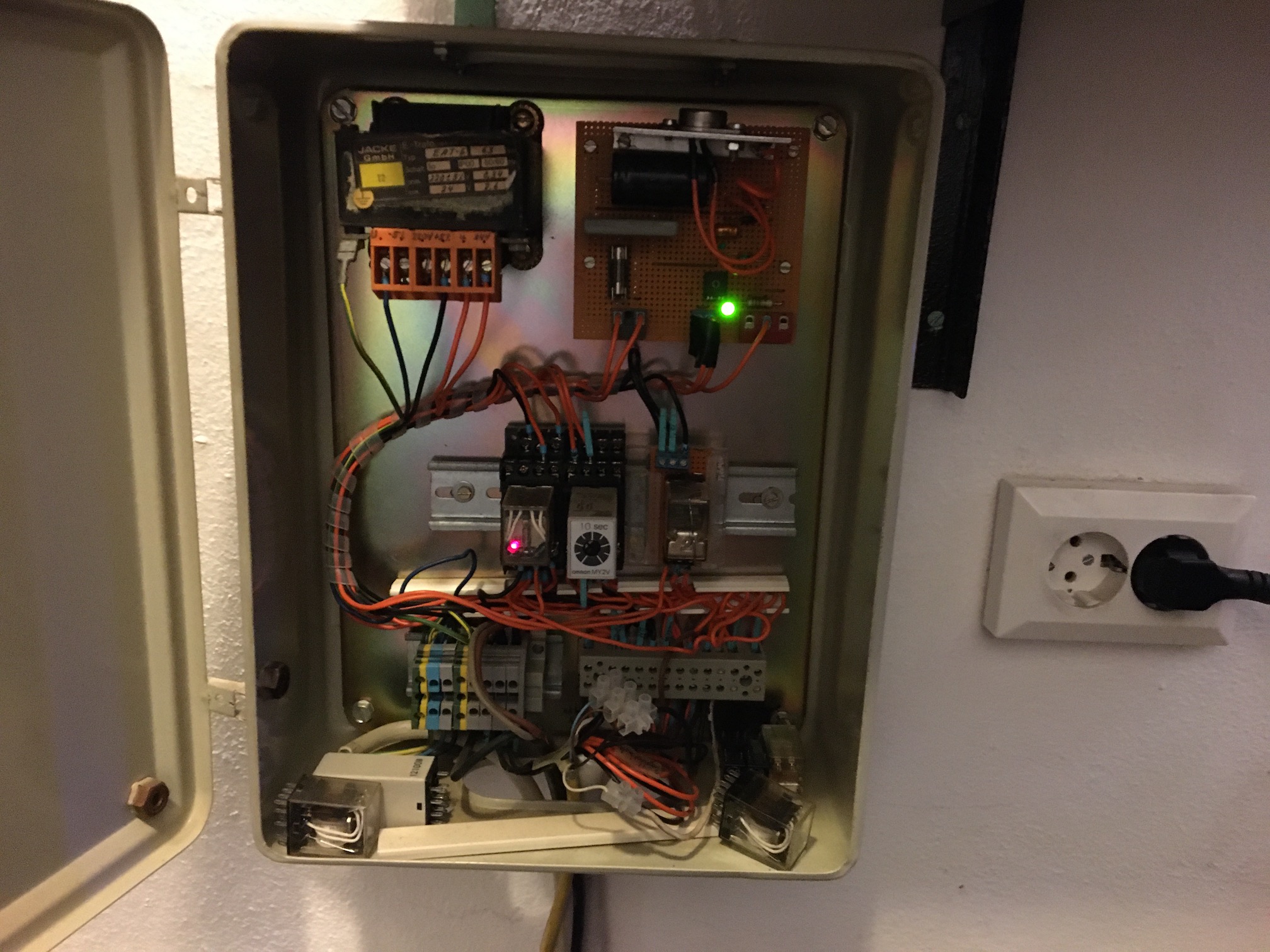

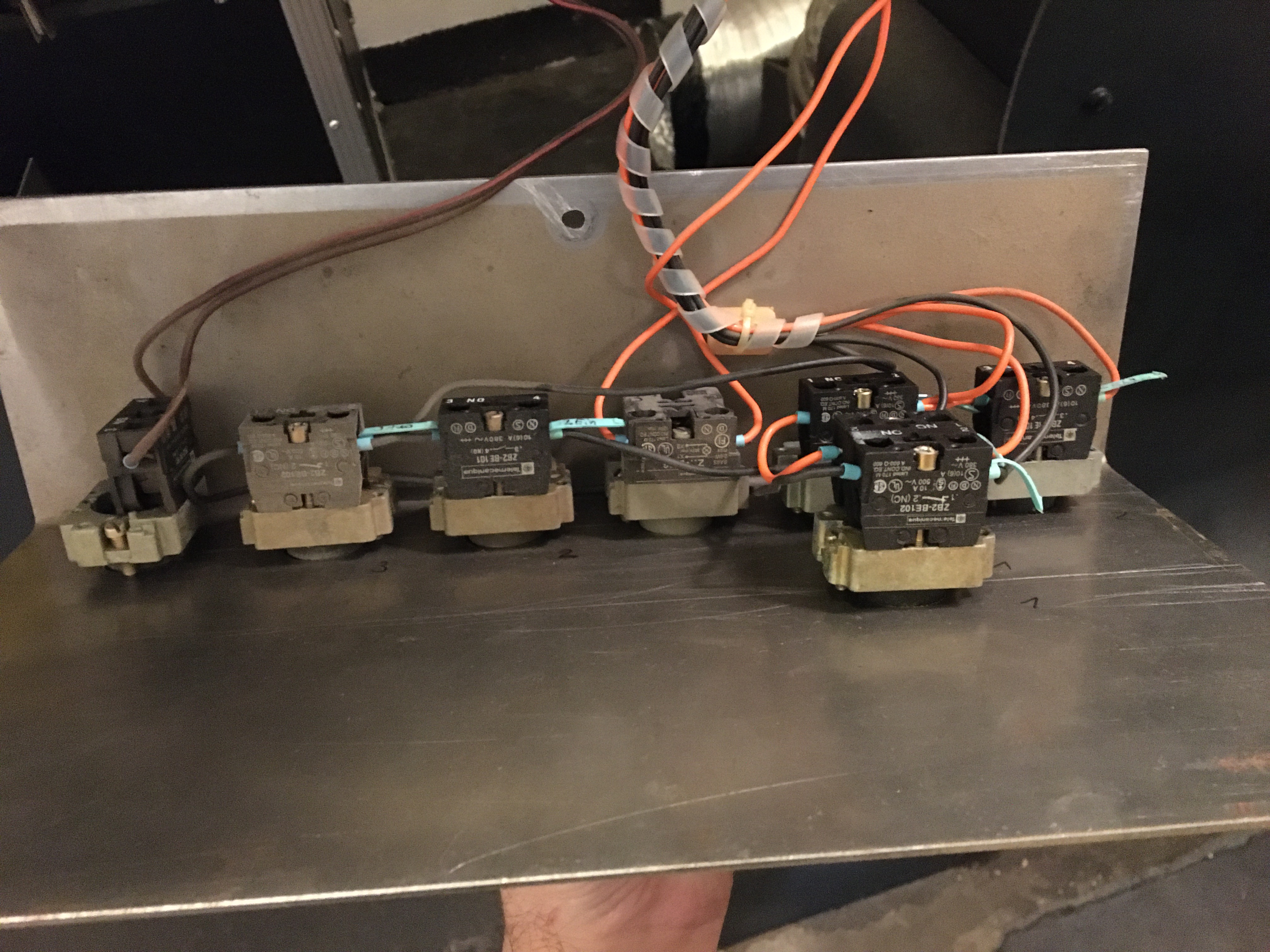

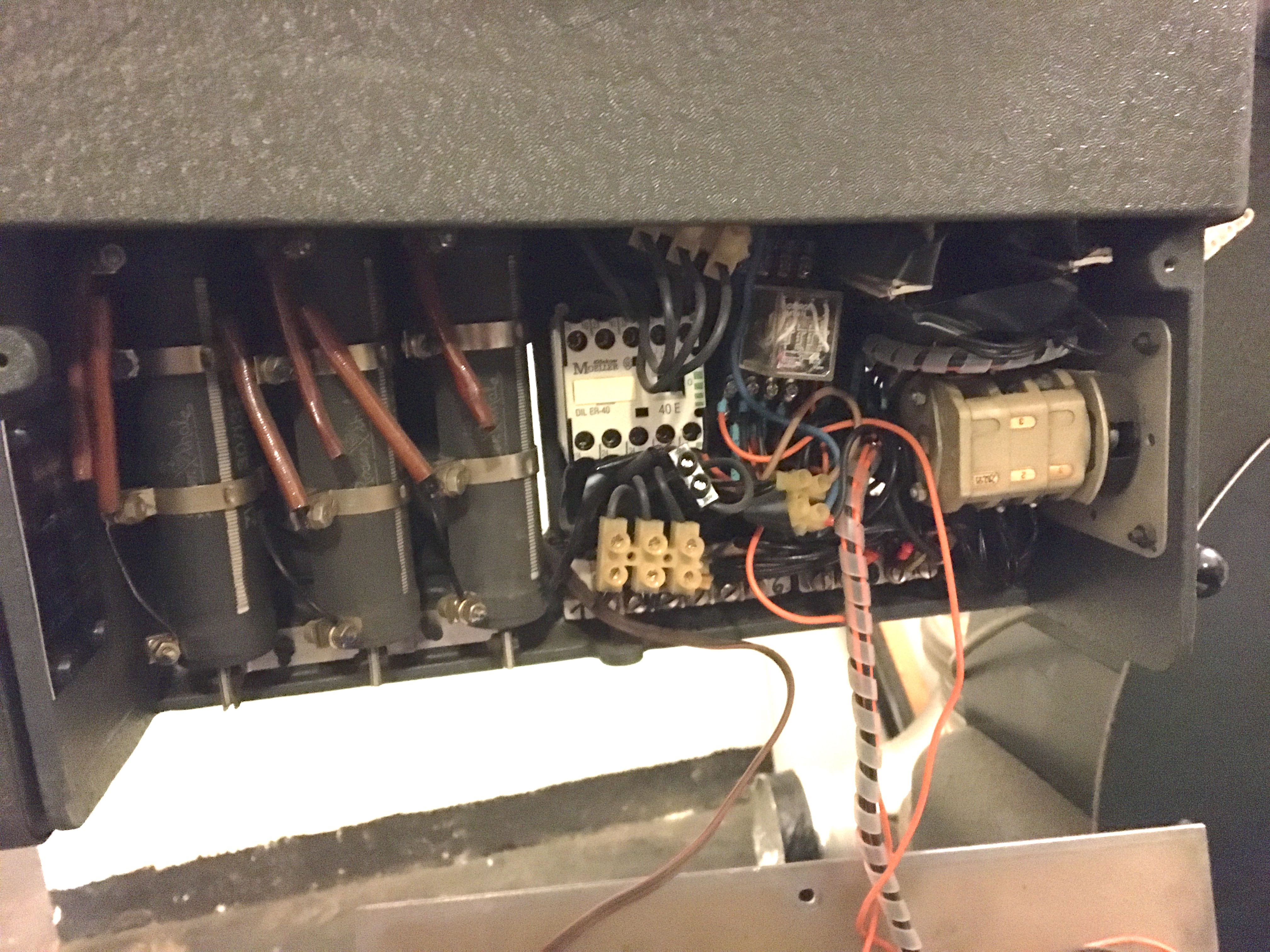

Natürlich kann man den Photos unmittelbar noch nichts aussagekräftiges in Bezug auf das Motorschütz entnehmen, aber zumindest sieht man mal die Umstände. Diese nachgerüstete Winkelabdeckung mit den Tastern drin ist mit drei Schrauben befestigt und sollte sich leicht abnehmen lassen. Die zusätzliche Steuerung in dem Wandkasten ist soweit ich weiss hauptsächlich für den Folienschalter und unseren Scope-Stop bzw. Film-Ende-Stop nachgerüstet worden. Bei Betätigung des Folienschalters stoppt sowohl der Motor, als auch die Lampe geht aus. Technisch nicht so elegant mit der erneuten Lampenzündung für den Scope-Hauptfilm (bei versierten Vorführern wurde die Lampe regelmäßig heiss gezündet, nachdem innerhalb weniger Sekunden Objektiv gewechselt und Anamorphot vorgeschwenkt wurde). Lief bei uns so aber über 15 Jahre und wurde nie in Frage gestellt.

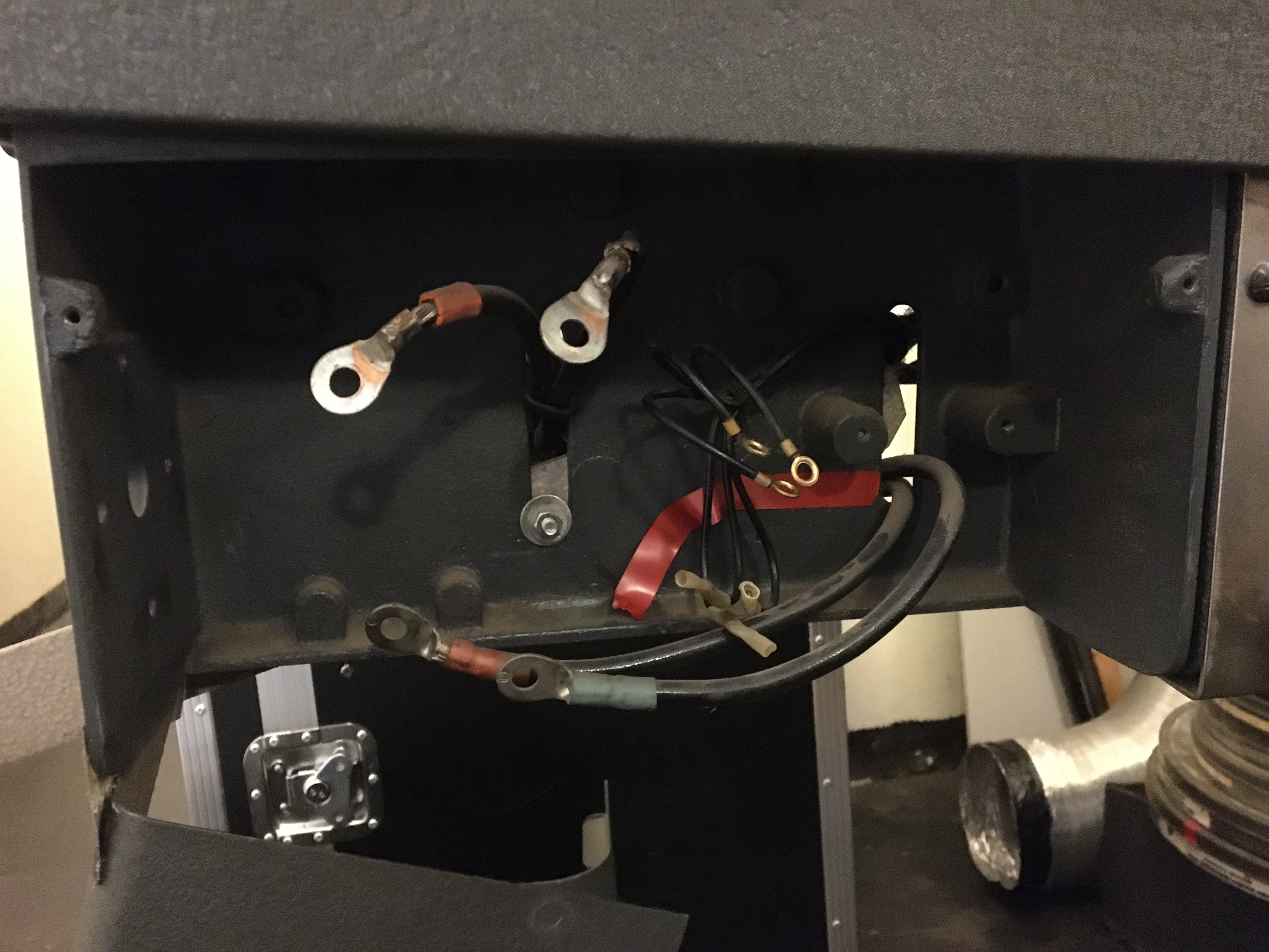

Das erste was ich sehe ist das Hilfsschütz (40E) das vermutlich als Hauptschütz verwendet wurde.
Dieses Schütz ist nicht für eine induktive Last (Motor) ausgelegt.
Geht ne weile lang gut aber dann fängt es an zu kleben.
Hier würde ich mal ansetzen.
IMG_1803.thumb.JPG.5c43cbc16da669feed78e779b21bd8b9.JPGIMG_1804.thumb.JPG.90da9ef0b0db6471f80387738f7bf34c.JPG
Links davon ist übrigens leer, ist ein Original Ernemann Lampenhaus, das Mitte der 90er wohl einen Hasso-Block bekommen hat. Theoretisch wär's möglich, dass in der Säule noch irgendwas verbaut ist, soweit ich mich erinnere, ist da aber nur die Klemmleiste drin. Kann aber auch nochmal nachgucken. Wenn dieses Hilfsschütz wirklich als Motorschütz zweckentfremdet wurde, hat es dennoch sehr zuverlässig an die 15 Jahre gearbeitet, soweit ich weiss. Jedenfalls weiss ich jetzt mal, wo ich beim nächsten Test mal vorsichtig dran rütteln könnte. Das Hängen ist weiter da, aber momentan nicht so beständig wie letzte Woche, als die Maschine nach längerer Zeit mal wieder angeworfen worden war. Wenn ich momentan den Knebelschalter wieder auf Stopp stelle, läuft sie bestenfalls 1-2min weiter.
vor 5 Stunden schrieb HAPAHE:
Richtig...wenn mich mein Halbwissen nicht täuscht hat ein Lastschütz im Gegensatz zum hier verbauten Hilfsschütz Lichtbogen-Löscheinrichtungen eingebaut, die ein solches Klebenbleiben verhindern.
