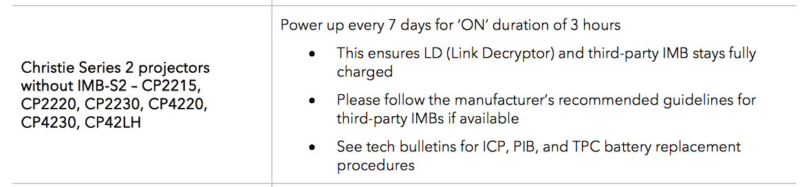

https://www.christiedigital.com/globalassets/resources/public/how-to-protect-your-equipment-during-temporary-shutdown.pdf
2022960382_Bildschirmfoto2020-12-21um20_48_01.thumb.png.237bacf9f341699525705bfd27ee2679.png
Bei den Christies empfiehlt man darĂŒber hinaus, die Projektoren wĂ€hren des Shutdowns zumindest im StandBy laufen zu lassen. Gibt wohl seit MĂ€rz öfter Probleme, selbst wenn man Christies empfohlene Prozeduren beachtet.

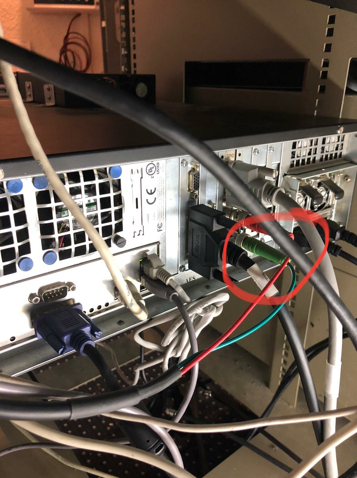

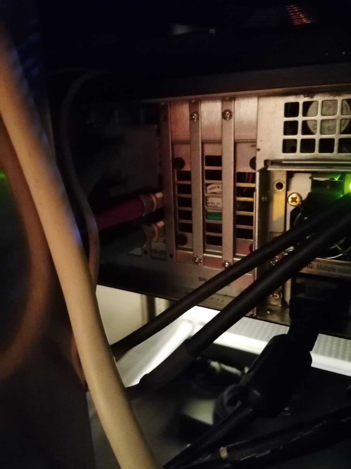

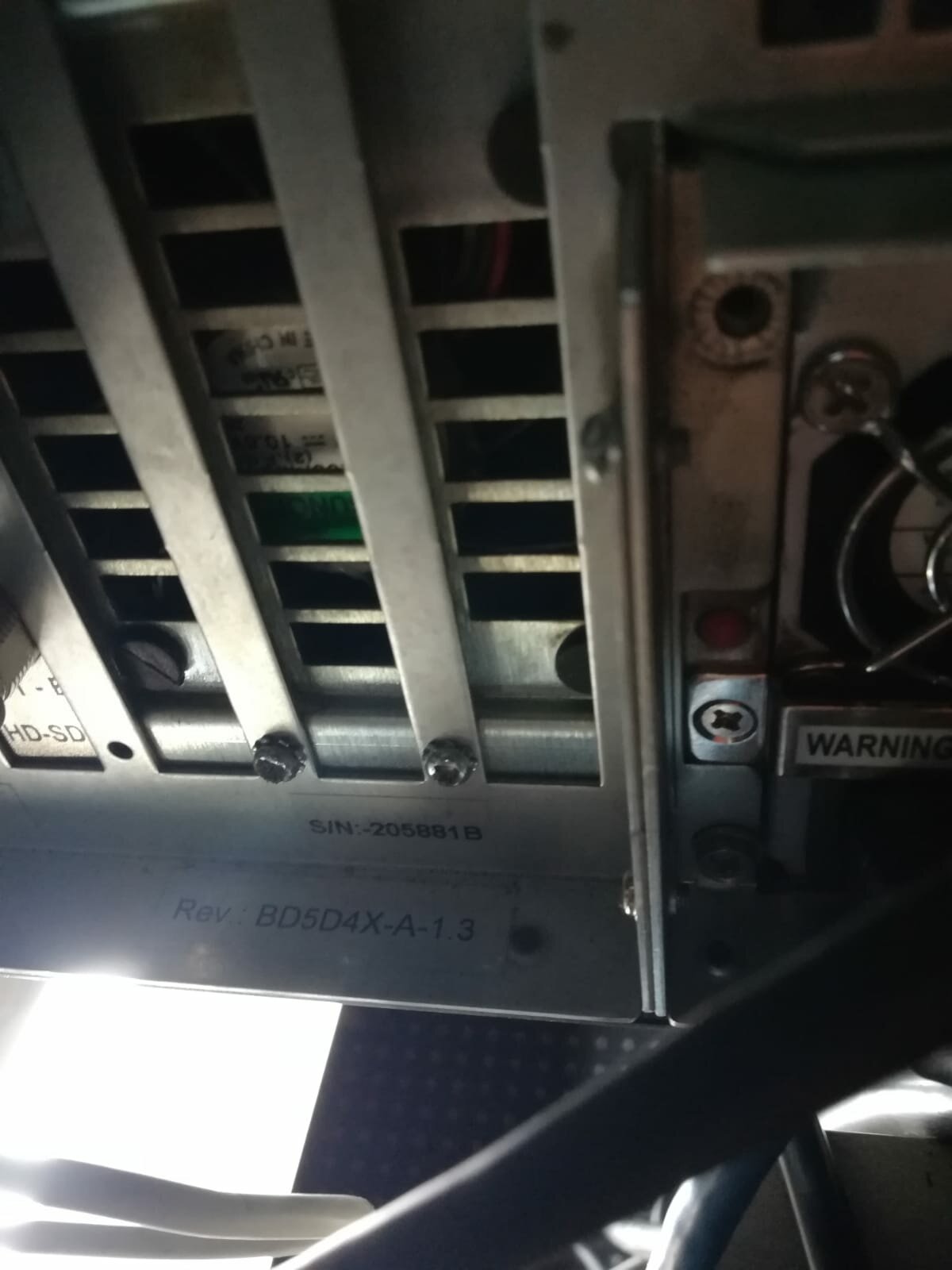

Kannst Du mal ein Photo von der RĂŒckseite/AnschlĂŒssen der Dolphins schicken?
WĂ€re blöd, wenn der IMB-S2 wie so oft nach ĂŒberschaubarer Zeit den Geist aufgibt, und dann das Enigma kaputt ist und so der RĂŒckweg zum Doremi verbaut ist. Da wĂŒrde ich mir ne Strategie ĂŒberlegen. Könnte sonst ein teurer Spaß werden.
Hmm. Mit dem GPIO drĂŒber sieht das eher aus wie ein normales Dolphin 1.0 oder 1.2. Aufgrund des Alters, und wenn die Boards vorher nie getauscht wurden, vermutlich also Dolphin 1.0. Da gibts im Grunde keine Notwendigkeit, vor Ende 2025 auszusteigen. Wieviel HFR wird wohl noch kommen? Und zwingend ja sowieso nicht.
