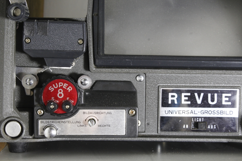

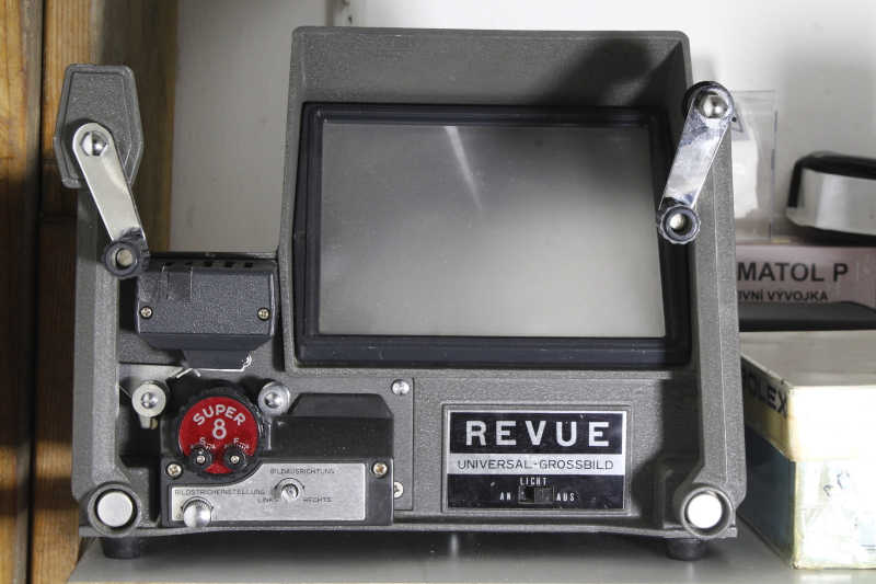

Meine Sichtung mittels des Revue Controller ist jedoch nicht erfolgreich, da ich nur eine sehr verschwommen unklare gräuliche Anzeige erhalte.
Hab die original Bedienungsanleitung und der bin ich auch gefolgt. Jedoch ohne Erfolg.
Hat jemand ne Idee für mich?
Beste Grüße
Peter
Bild (einfügen hat bei mir nicht geklappt)
https://share-your-photo.com/52c37fedce
Es gibt auch bei Betrachtern zum einen ein Scharfstellungsknopf und einen für den Bildstrich bzw. Ausrichtung. Hier kann das Bild schnell rausrutschen. Den Knopf langsam drehen
Lampe brennt aber, oder?
Rundherum sollte es wegen der sehr geringen Lichtleistung auch dunkel sein.
Danke für die Reaktion
Zahnrad greift
Bilder sind quasi nicht zu sehen, nur grau und sehr verschwommen.
Lampe brennt.
Scharfstellknopf ergibt keine Verbesserung.

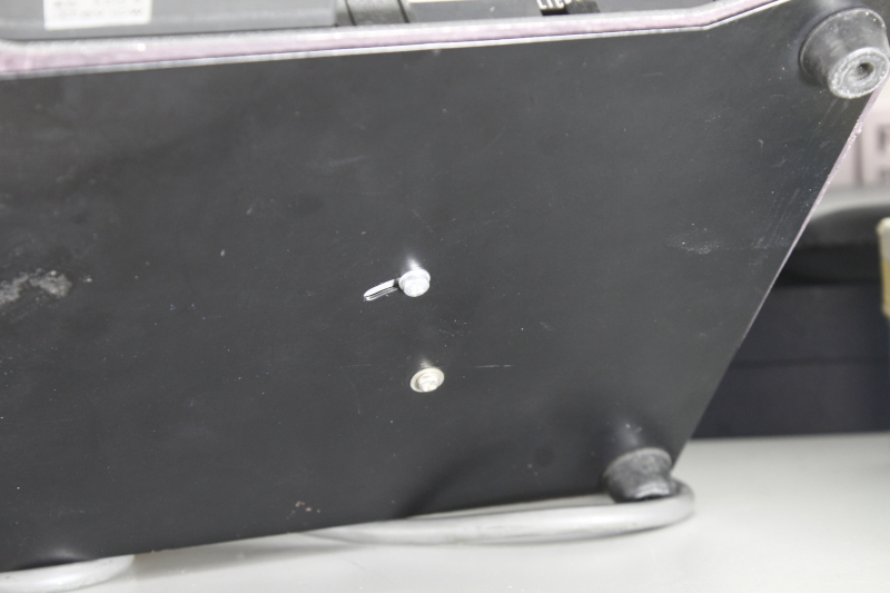

bin dem Hinweis auf den Umlenkspiegel gefolgt und hab all meinen Mut genommen das Gerät vorsichtig zu öffnen.
Der nur mit Klebestreifen festgeklebte Spiegel war wohl lose bzw. viel dann ganz ab.
Hab hin mit beidseitig klebendem Band wieder an die Halterung geklebt.
Ds Bild wird nun "richtig" auf dem Schirm angezeigt,
allerdings so unscharf dass es nix bringt.
Einstellung der Bildschärfe verändert sich nur minimal.
Einstellung für Bildstrich hat das Gerät, meiner Meinung nach, nicht.
An dieser Stelle geb ich auf, bzw. mach ich ne Pause.

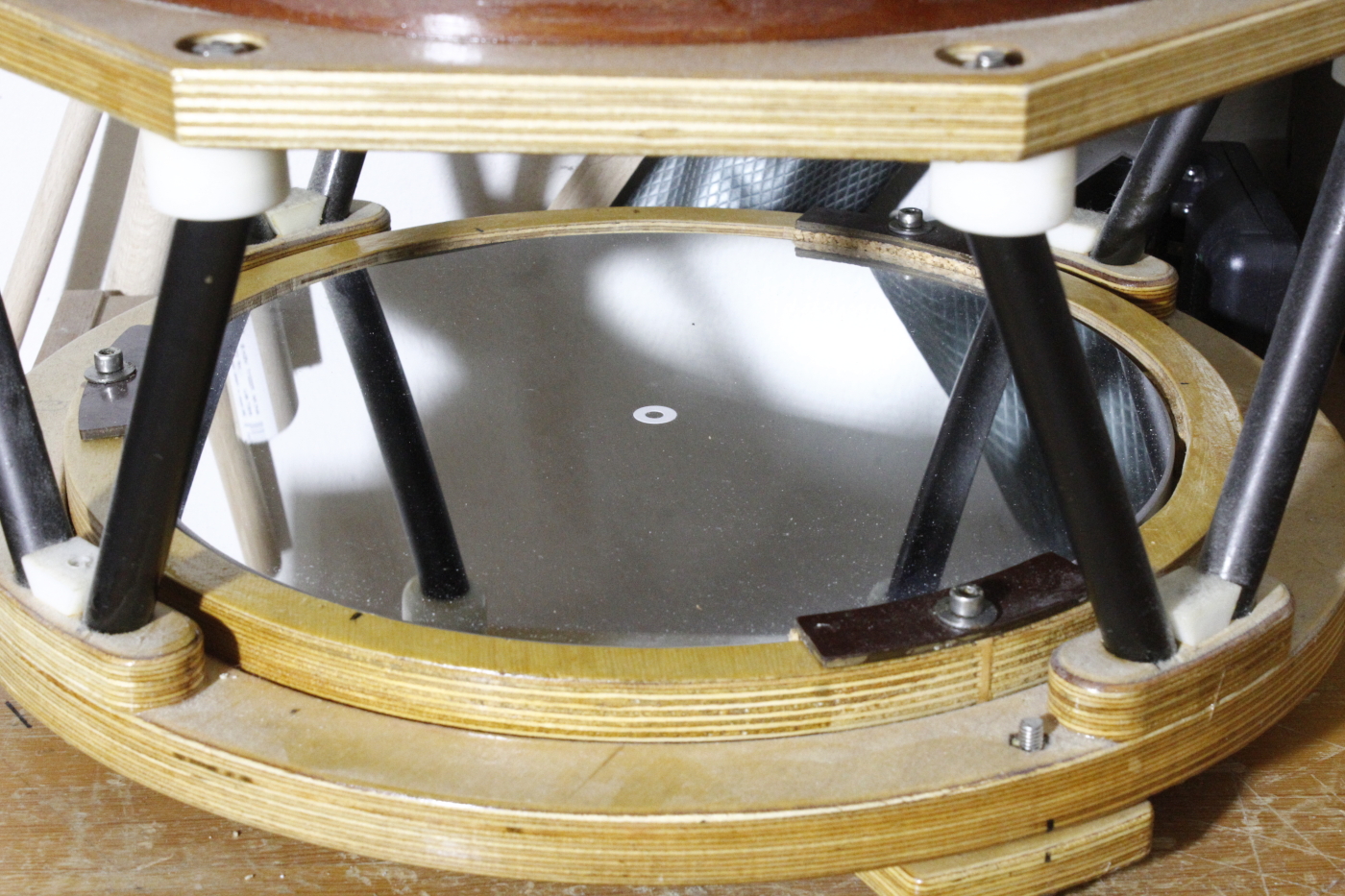

Der Film ist oberflächenbeschichtet, also sehr empfindlich bei Reinigung, die keinesfalls mit einem Tuch erfolgen sollte. Am besten nur Aqua Dest. und vorsichtig mit Watte. ( Mein selbstgeschliffener Spiegel ist auch so beschichtet ).
Vielleicht ist der jetzt verkehrt drin mit der beschichteten Fläche nach hinten ?
