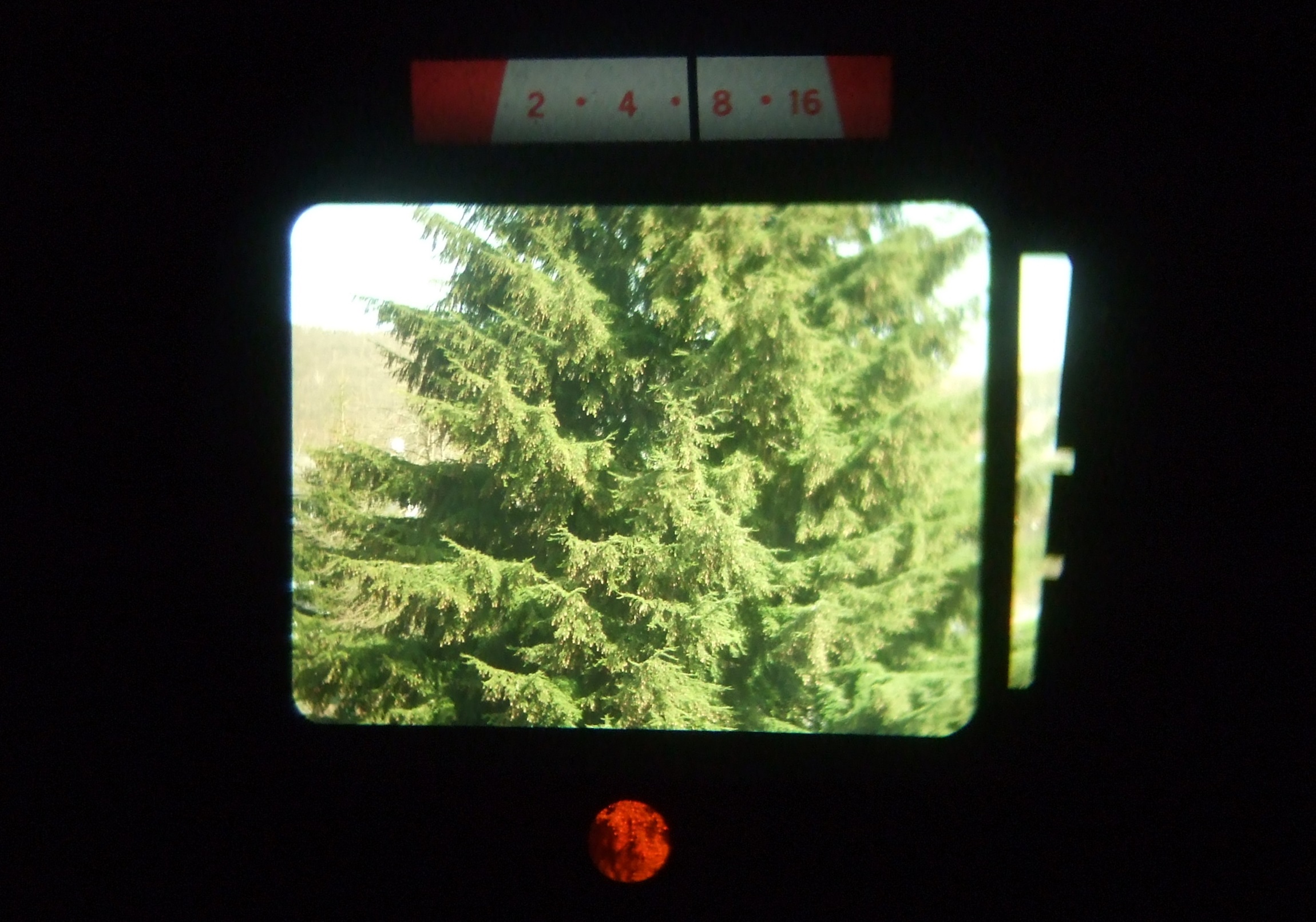

ich habe von einem Bekannten eine Nikon R10 Super 8 Kamera geschenkt bekommen. Große Freude, Batterien rein, Motor läuft, ............. doch dann die Ernüchterung. Die Belichtungsanzeige bewegt sich nicht. In der Gebrauchsanweisung nochmals alles kontrolliert, aber die Belichtungsanzeige reagiert weder auf manuell noch auf automatisch. Steht einfach starr auf der Mitte der Anzegenscala.
Lohnt eine Reparatur bei so einem Schaden überhaupt noch? Hat jemand Erfahrungen mit den Kosten der Wartung / Reparatur enes solchen Fehlers?
