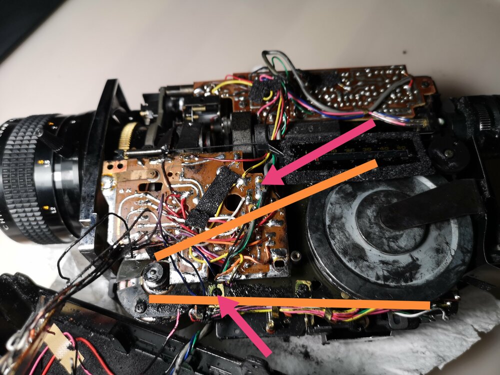

Ich habe den Schuldigen gefunden. Der Antriebsriemen des Capestan ist völlig verrottet und zu schwarzem Schleim zersetzt. Das Problem: der Riemen verläuft unter einer Platine, die auf beiden Seiten mit Kabelsträngen mit dem Gehäuse verbunden ist und nicht entfernt werden kann. (Orange: Verlauf des Riemens, rote Pfeile: Kabelstränge.) Ist das ein lösbares Problem? Gibt es ggf. "verschließbare" Riemen, die man an eine entsprechende Stelle einbauen kann? Ich habe da wenig Ahnung, würde die Kamera aber gerne zu Laufen bringen. Wenn's nicht geht, fliegt sie halt weg....

Ich habe mich jetzt vorerst für die Sekundenkleber-Option entschieden. Nachdem ich weiß, wie die Kamera auf geht, wird ein zukünftiger Wechsel leichter. Einen 5min-Dauertest hat meine Improvisation bereits überstanden. Die Designer solcher Kameras sollte man. Äähm. Nee.
Der Original-Riemen hat sich übrigens in einen ölige, klebrigen, hochviskosen Schleim verwandelt. Igitt.

Sehr cool. Ich hab einen Projektor in dem der Cyanacrylat-geklebte Riemen schon seit Jahren hält. Und ja, dieser Zerfall zu Teer ist übel und macht oft viel kaputt.
