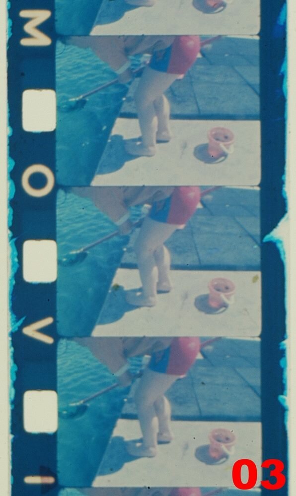

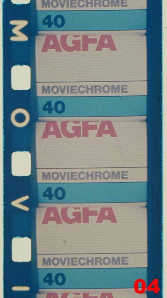

1. Den Fuji RT200 habe ich mit 10min irgendwo 20-22°C in A71 entwickelt
2. E6 ganz kühl mit 24°, dafür Erstentwickler 20 Minuten lang > geht bei Orwo UT15 und ähnlichem Ostblock-Farbfilmmaterial als Ersatz für die originale Orwo C9165-Chemie (die Farben werden nicht ganz so schön wie in der Originalchemie)
Auch ein paar Agfa Moviechromes (weiße Packung, Ablaufdatum um 1990 herum) habe ich so schon mal schön entwickelt bekommen

Am Agfa Moviechrome ist ja erstaunlich, daß er in E6 entwickelt noch immer mit seiner ursprünglichen Empfindlichkeit von 40 ASA zu belichten ist.
Scheinbar wirkt die E6-Chemie beim Moviechrome irgendwie empfindlichkeitssteigernd...
Insofern gut, als das man den Moviechrome somit weiterhin verwenden kann, ohne die Belichtungsautomatik austricksen zu müssen.
Einmal, als ich das noch nicht wusste habe ich zwei Kasssetteb auch dieser "weissen" Charge mit der Gegenlichtfunktion der Canon 310XL belichtet, welche ja 2 Blenden weiter aufmacht. Das Ergebniss waren total überbelichtete Bilder...
