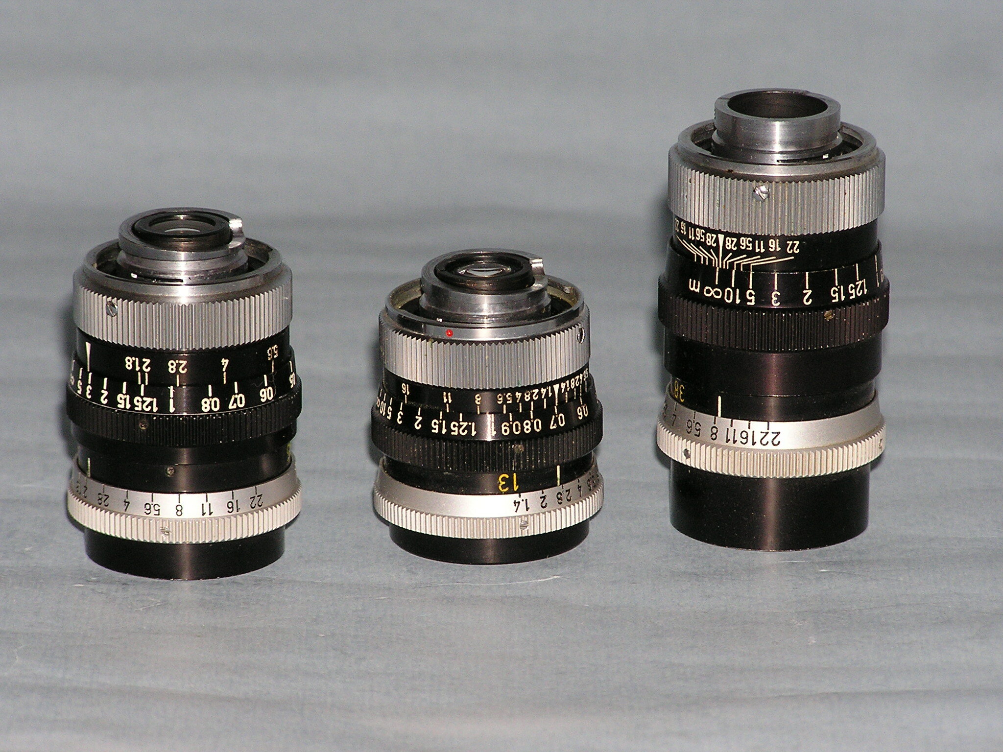

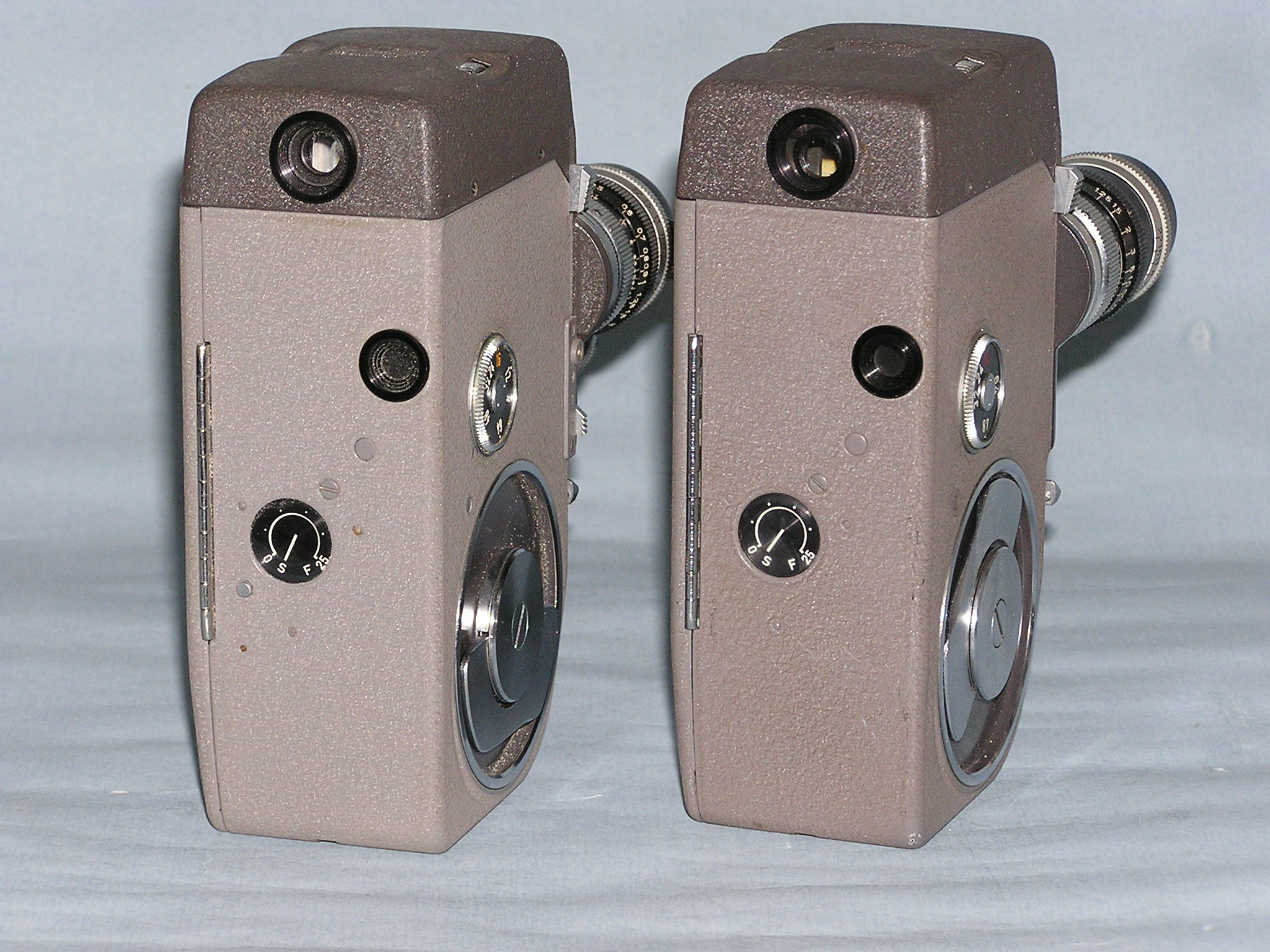

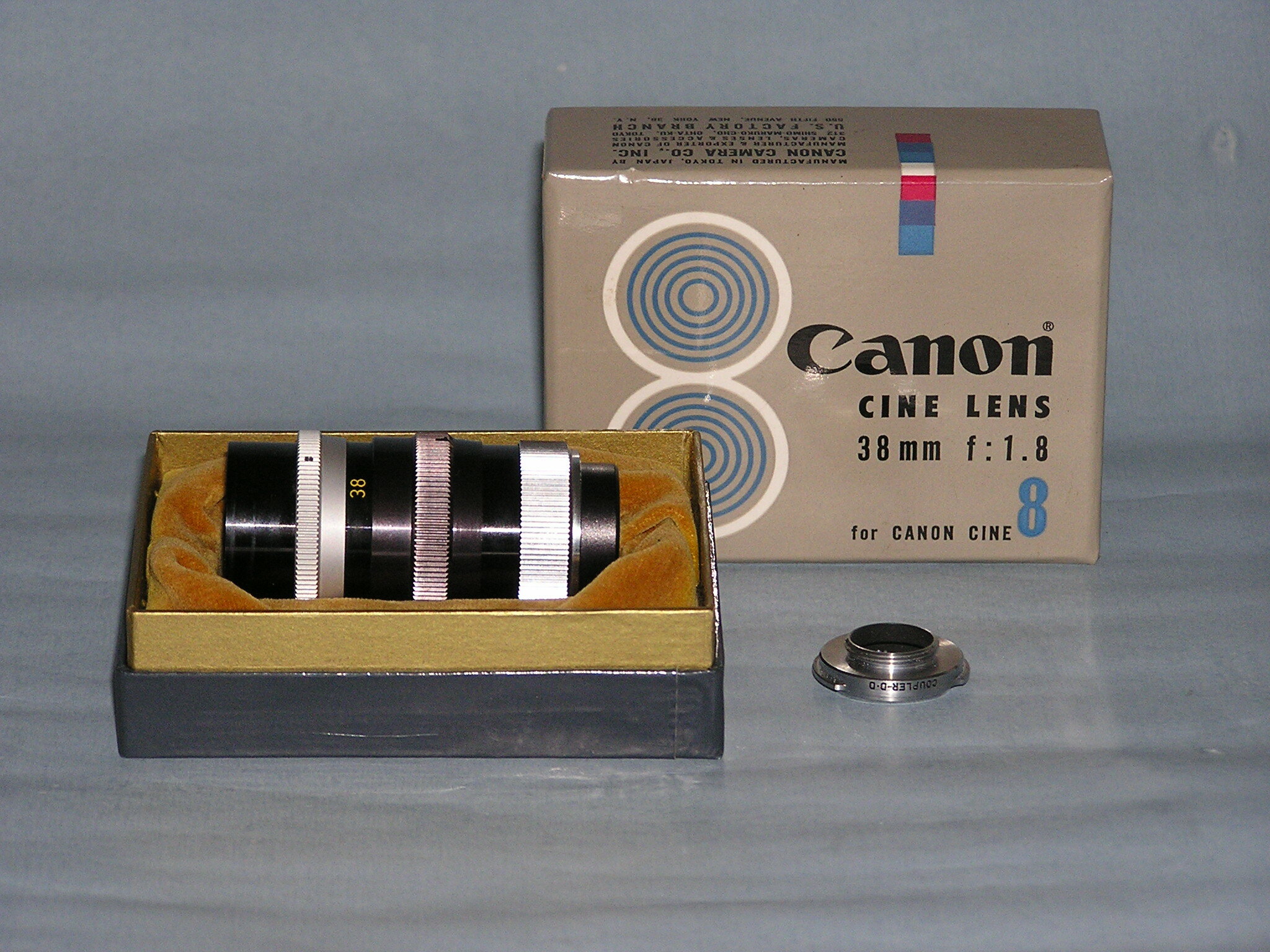

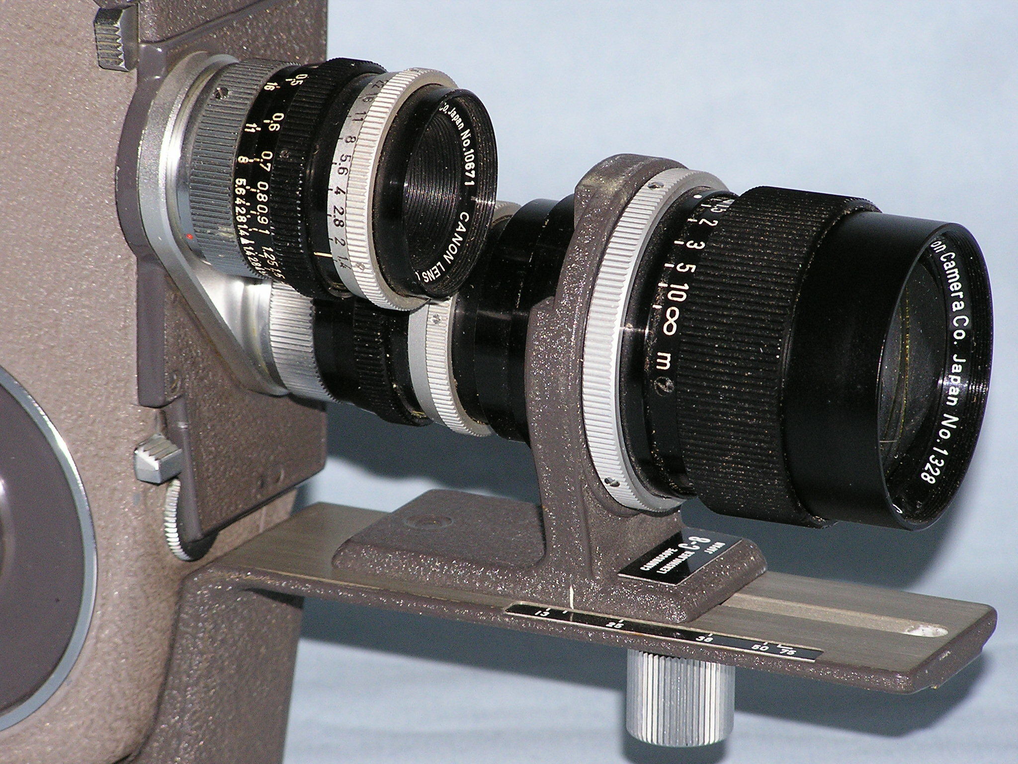

auch ich habe die CANON 8-T bzw. die CANON eight in meiner Sammlung. Die besondere Art des Anschlusses der CANON-Objektive war die Möglichkeit bei der Einstellung der Entfernung automatisch die Parrallaxe zu kompensieren.
Am hinteren Ende der Objektive ist eine Kurve angefräst, die über einen Stift die entsprechende Entfernungseinstellung an den Sucher überträgt und somit die Parallaxe
korrigiert.
Um die Objektive an D-mount Kameas nutzen zu können, gibt es einen Adapter. der nach dem Entfernen eines Ringes, eingebaut werden konnte (mit D-Gewinde).
An der CANON-Camera wurden die Objektive mittels Bajonett und Überwurfmutter befestigt und mittels eines Stiftes positioniert.
Viel Spaß bei den Bildern

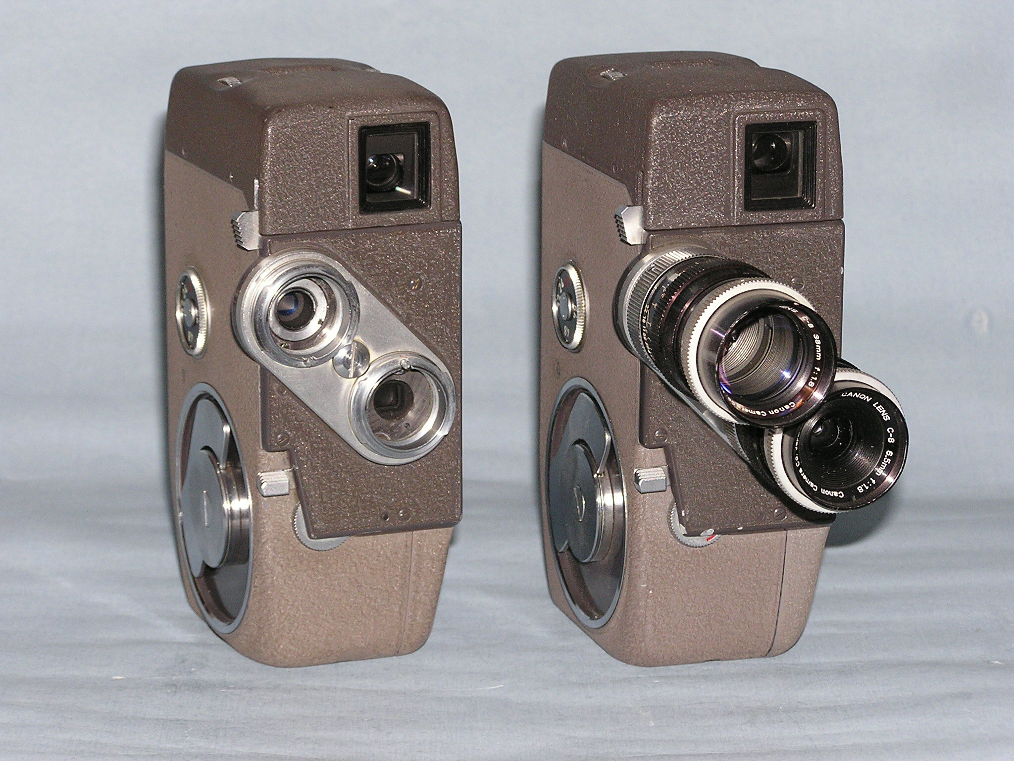

Noch ein Hinweis zur CANON eight. Die Kamera hat einen zweiten Sucher, wenn das Normalobjektiv in Aufnahmestellung ist, kan  man mit dem zweiten Sucher
durch das Teleobjektiv auf einer Mattscheibe das Motiv scharfstellen. Das Bild steht allerdings auf dem Kopf. Der Zweifachrevolver ist aus diesem Grund schräg
gestellt.
