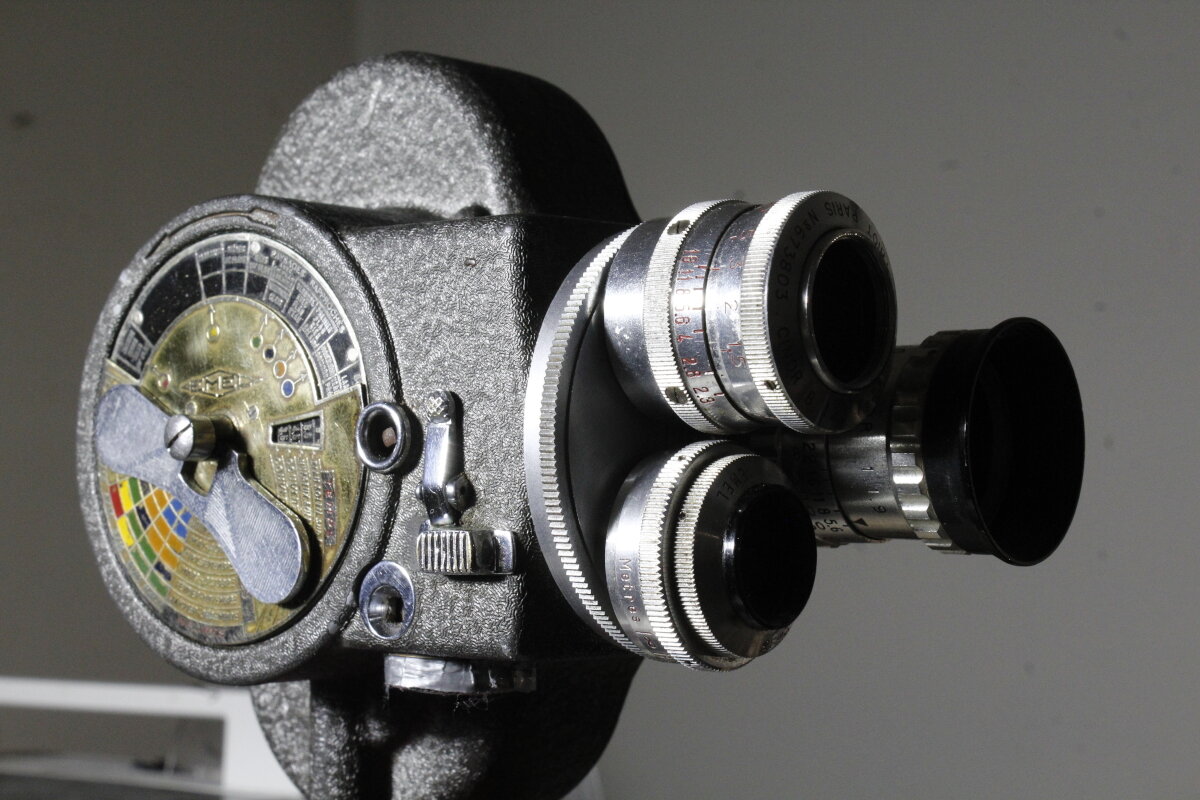

Ich konnte niicht widerstehen und hab mir die EMEL C96 hier gekauft:
https://www.ebay.de/itm/203869709019?ssPageName=STRK%3AMEBIDX%3AIT&_trksid=p2060353.m1438.l2649

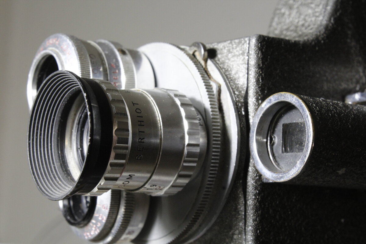

Die langen Brennweiten machen mir nichts aus, denn ich hab ja noch die C94 und  da ist ein neues 6mm-Objektiv drauf.
Nun di4e Frage: Sind die Objektivgewinde kompatibel? Denn ich möchte die Objektive der anderen Kamera verwenden. In der Beschreibung steht was von E14. Was ist das?
Wenn die Objektive net passen,  muss ich wohl vom Kauf zurücktreten, aber die Kamera sieht wunderbar erhalten aus....

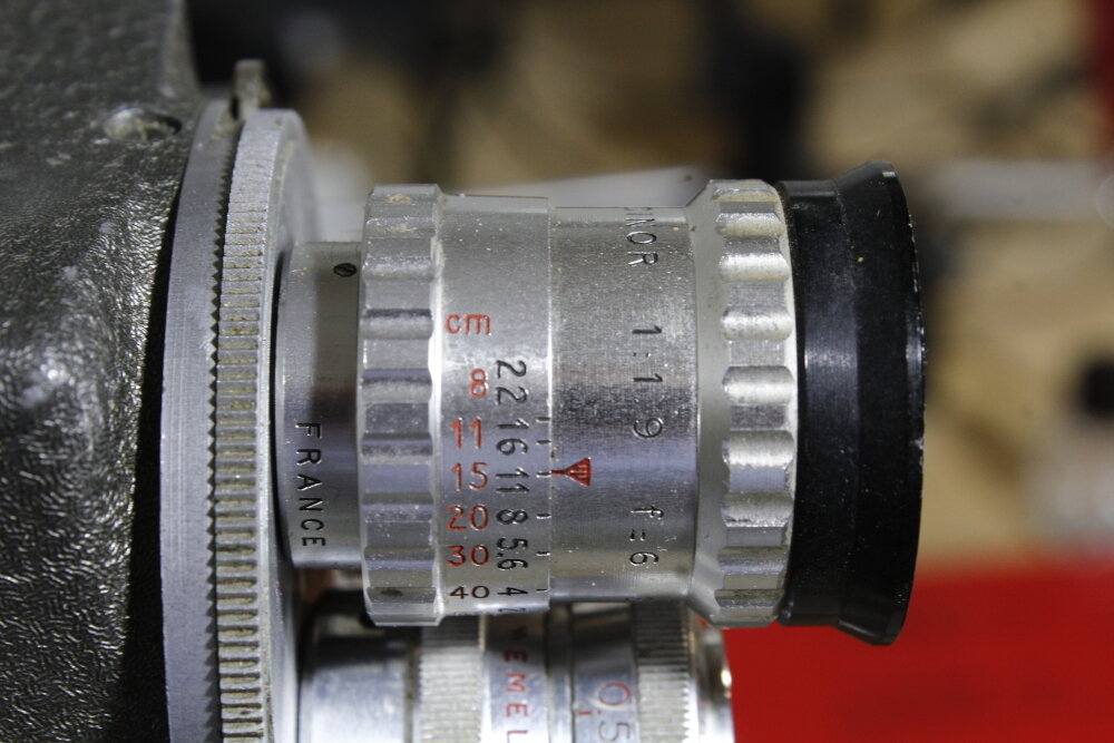

Das 6mm Som Berthiot hat mir damals Simon empfohlen.. Das möchte ich gerne auf die EMEL C96 schrauben z.B.
Das ist vermutlich d-Mount, das war ja bei Doppel 8 damals quasi Standard. Aber das weiß man dann genau, wenn sie vor einem auf dem Tisch liegt. Ob die Verkäufer immer wissen, was sie zum Kauf anbieten und bei ebay in die Anzeige reinschreiben, bezweifle ich. In jedem Fall viel Freude damit, Gerhard!
E 14 ist ein Elektrogewinde. Es wird viel Unsinn geschrieben.
Die EMEL haben alle D-Mount, das ist das eingängige Rechtsgewinde UN ⅝"-32, Unified National 0,625 Zoll oder 15,875 mm, Steigung 32 Gänge pro Zoll oder 0,79375 mm; Flankenwinkel 60 Grad. Über die Ausstattung der verschiedenen Modelle kann man da nachlesen.
vor 18 Minuten schrieb Film-Mechaniker:
Dan kann ich ja mein schönes Som Berthiot 6mm einsetzen.
Jetzt noch die Frage, Simon, wo liegt nun wirklich der Unterschied zwischen der C 93 und der C96? Die C96 stammt von 1960 in etwa? Kann die mehr?
Ich  halte die Bauweise für äusserst robust und sie  besteht aus schwerem Vollmetall.Das "Beste" , was ich bisher mit der  C93 gedreht hab, ist der Trashfilm da. Die Fehler kommen daher, dass uns der Film  mal zwischendrin beim Wenden rausgesprungen ist, 2 Meter verhaut waren und die szenen nochmals gedreht werden mussten..
