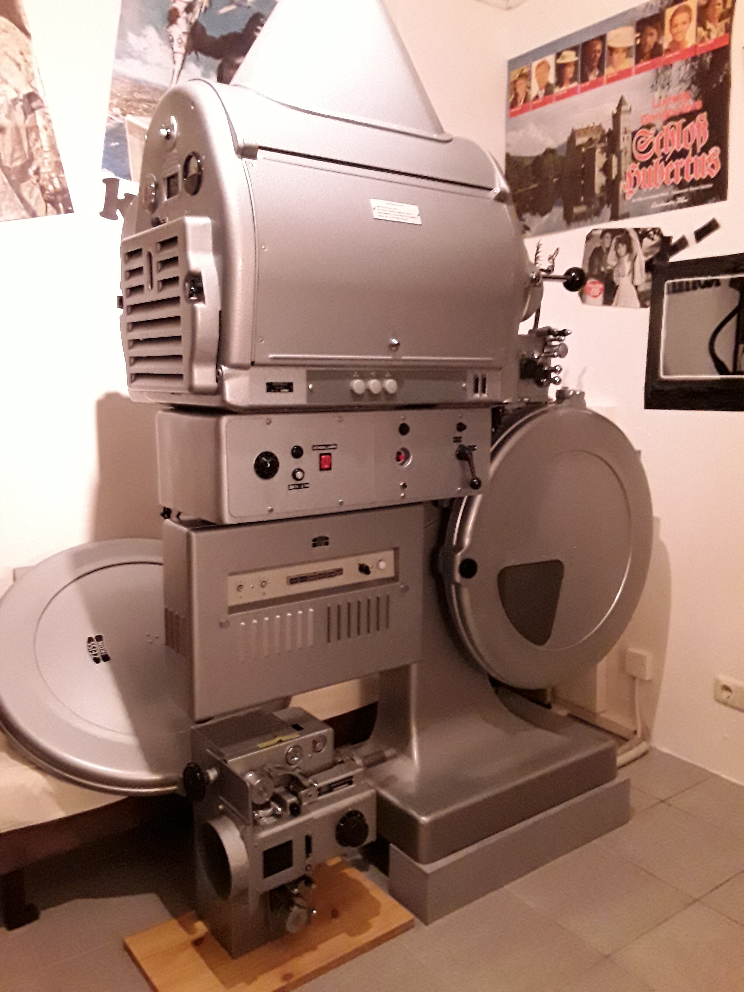

Hallo Gemeinde,
wie schon seit Wochen beschrieben suchte ich Hilfe wegen meiner 8 B. Trotz 2 mal hier beschrieben war die Hilfe recht mager.. !!  Klar, heute ist alles "Digital" und die meisten Techniker von früher sind in Rente oder verstorben. Jetzt bekomme ich endlich doch noch "Hilfe"🙂 Ein Kinotechniker aus NRW bietet sie an.. und alles kostenlos !!! Es gibt doch noch liebe Menschen auf unserer Erde!! Wie auf dem Foto zu sehen habe ich heute den Kopf abgebaut, sobald es die nächsten Wochen es zeitlich erlauben, bin ich mit meinem VW Passat auf der A 3 unterwegs im Gebäck das Ernemann 8 B Werk !!! Trotzdem nochmal Danke an Dp70 und Co !!!!!!!!!!!!!!!!!!
Film-Mechaniker,
Du hast recht.. ein Schreibfehler. Ich dachte wohl noch an das Weihnachtsgebäck meiner Frau vor 4 Wochen. Ich hätte den Ernemann Kopf heute lieber zu zweit demontieren sollen, das hat doch Kraft gekostet😉 !! Gerade wegen den 1800 m Trommeln !!  Viele Grüße Brotsuppe

@ Maximum: Hättest Du die anderen Threads komplett gelesen, die @brotsuppe eröffnet hat, wüsstest Du warum:
Das Pertinaxzahnrad sitzt zwischen Motor und Königswelle: D.h. die gesamte Kraftübertragung, auch auf die Aufwickelfriktion geht über dieses Pertinaxzahnrad.
Irgendwann ist es halt soweit. Ob es ausschließlich an den 1800m Friktionen lag, darf gerne bezweifelt werden. Es wird generell auch einer natürlichen Alterung unterlegen sein.
Es ist allerdings schon ein Unerschied, ob die Aufwickelfriktion eine fast volle 600m Spule bis zum Ende mit dem korrekten Filmzug aufwickelt, oder über einen wesentlich längeren Zeitraum eine fast volle 1800m Spule mit viel größerem Durchmesser. Siehe dazu weiter oben @Filmmechanikers Äußerung, die auch völlig korrekt ist.
