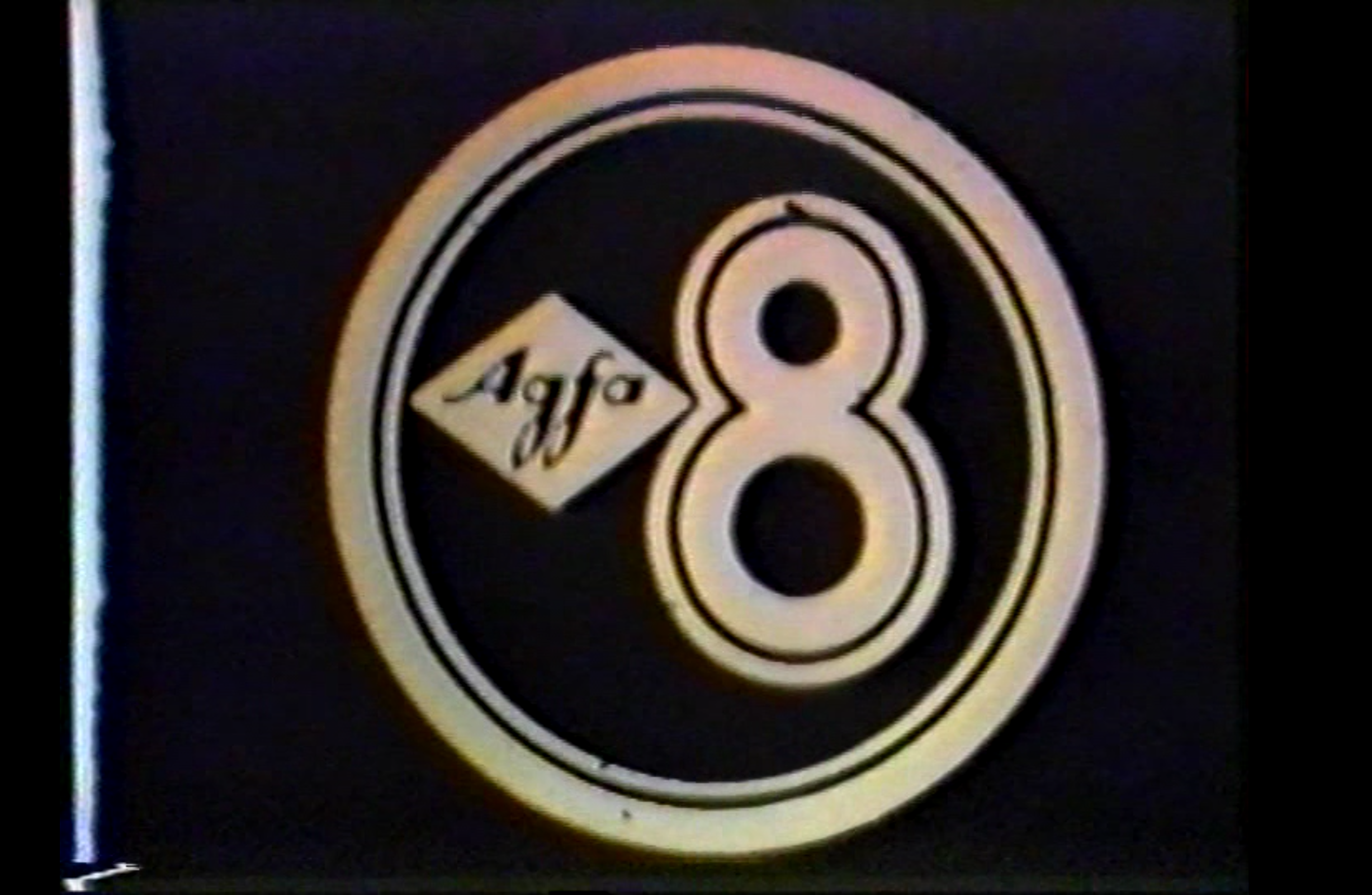

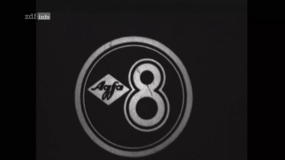

Moin,
habe heute eine Doku aus Schmalfilmen gesehen, dort hatte ein gescannter Film aus den 30er Jahren eine Bildmarke "AGFA 8". Sie war recht kurz, etwa 2 Sekunden lang bevor der Film begann. Es soll sich um Amateuraufnahmen handeln, so die Ankündigung.
War diese Bildmarke damals ein Standard bei AGFA oder wurde das nachträglich eingefügt?
Ich kann mir beides nicht recht vorstellen. Sollte der Anfang des Filmmaterials schon von Werk aus mit der Bildmarke vorbelichtet gewesen sein, so würde das doch beim Filmeinlegen zerstört werden. Sollte die Entwicklungsanstalt das immer vorkleben, hätte jeder Film ja eine Klebestelle. Bei Negativmaterial könnte ich mir das eher vorstellen, dort im Positiv einkopiert würde Sinn machen. Die gezeigten Filmschachteln hatten den Aufdruck AGFA R.
Es war doch Usus, dass nach der Entwicklung die Filme einen Vorspann angeheftet bekamen...zB bei Kodak Doppel 8 und S8 Farbfilmen den weissen Streifen.
Dann war damals der angeklebte Vorspann wohl mit dem Formatslogo
versehen.... wohl auch als Werbung für die Agfa N8 Kassette.
Der entwickelte Doppelachtfilm, der ja gesplittet wurde hatte zwei Klebestellen...mittig und nach dem Vorspann...

Das ist leider nicht mehr möglich, da die Filme von meinen Verwandten blöderweise in den 90-ger Jahren nach dem Überspielen auf Video(!) offensichtlich entsorgt wurden. Ich habe sehr viel später noch ein paar wenige Originale bekommen, aber vieles war weg. Damals wusste ich nichts davon. SO EIN MIST!!! Die Originale, die ich noch habe, sehen projiziert toll aus. Dummerweise sind die Filme mit der Agfamarke nicht mehr im Original mit dabei. Die habe ich leider nur als digitalisiertes Video. Ist schmerzlich, aber immerhin.😟
Ergänzend wäre noch zu sagen, daß die Marke auf den Filmen bei mir am Schluss der Filme ist.

Das Agfa-zeichen gab's auch in grün und rot beim Farbenfilm, war nicht ankopiert sondern wurde -wie oben schon geschrieben, im Labor vor den Film geklebt, wie später bei Kodak die weiße Allonge
Gestern nochmal im Archiv geschaut:
Der "Agfa Farbenversuchsfilm" auf 16mm hat auch diese Allongen. vorn grün, hinten Rot - mit dem Agfa Rhombus.
Ein Kanadischer 16mm Film von 1936 hat gelbe Allongen vorn und hinten mit dem alten "EKC" Logo. Diese wurden jeweils nass an die Filme angeklebt.
