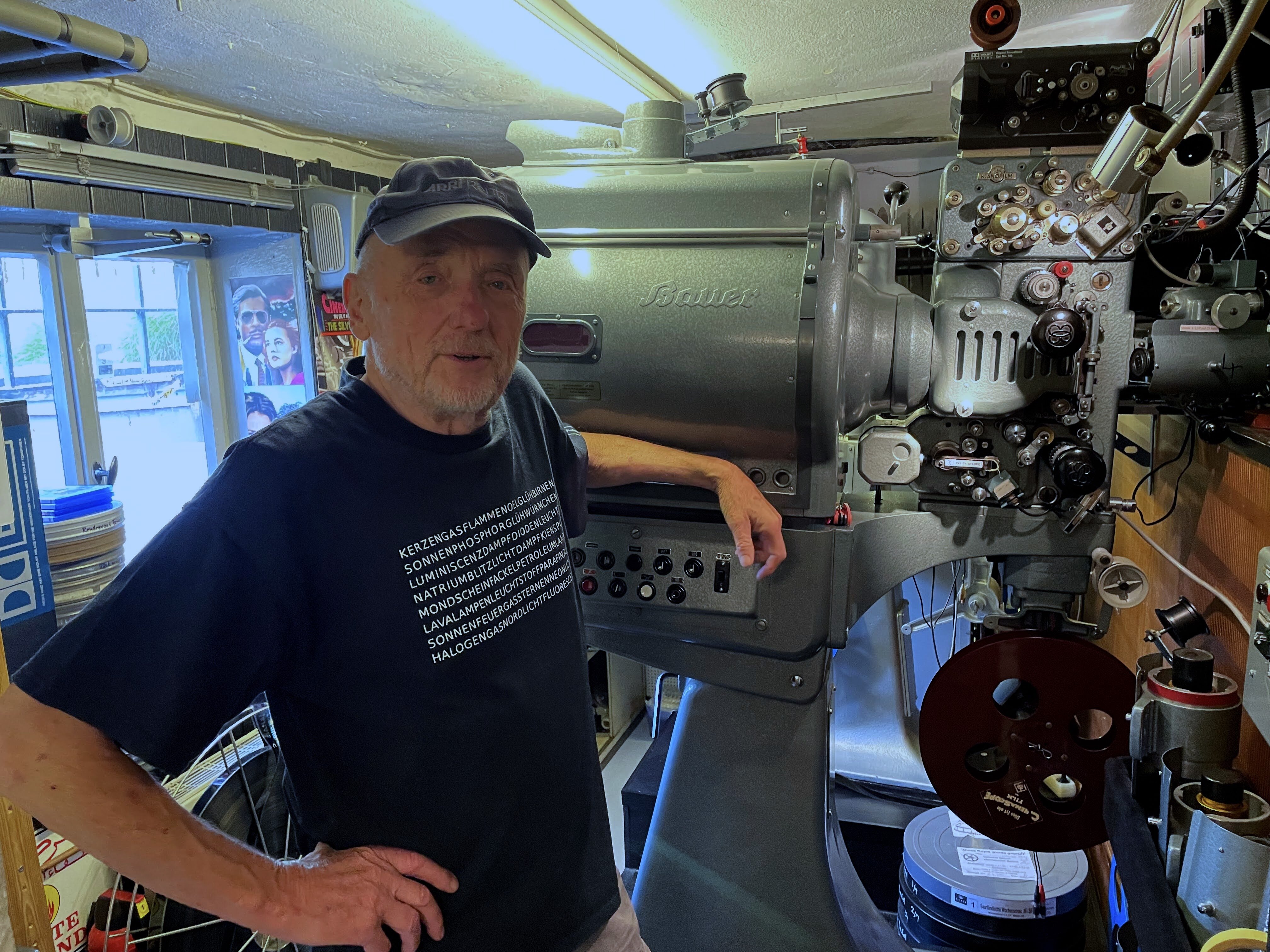

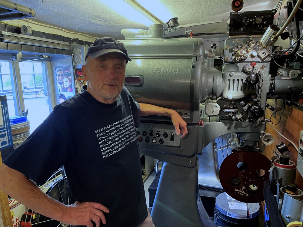

Hallo Johann,
ich bin stolzer Betreiber einer ehemaligen B14 Zweiband Maschine.
Natürlich habe ich den Rückwärtslauf zurückgebaut (Die Kufen wurden abgehoben über einen Bowlenzug, zwischen Ende der Filmbahn
und dem Malteserschaltrad war eine Spezielle Filmführung um den Film bei Rückwärtslauf von der Schaltrolle abzuheben usw.)
Außerdem besitze ich eine 50 seitige Broschüre mit vielen Fotos, Schaltplänen, Verdratungsplänen.

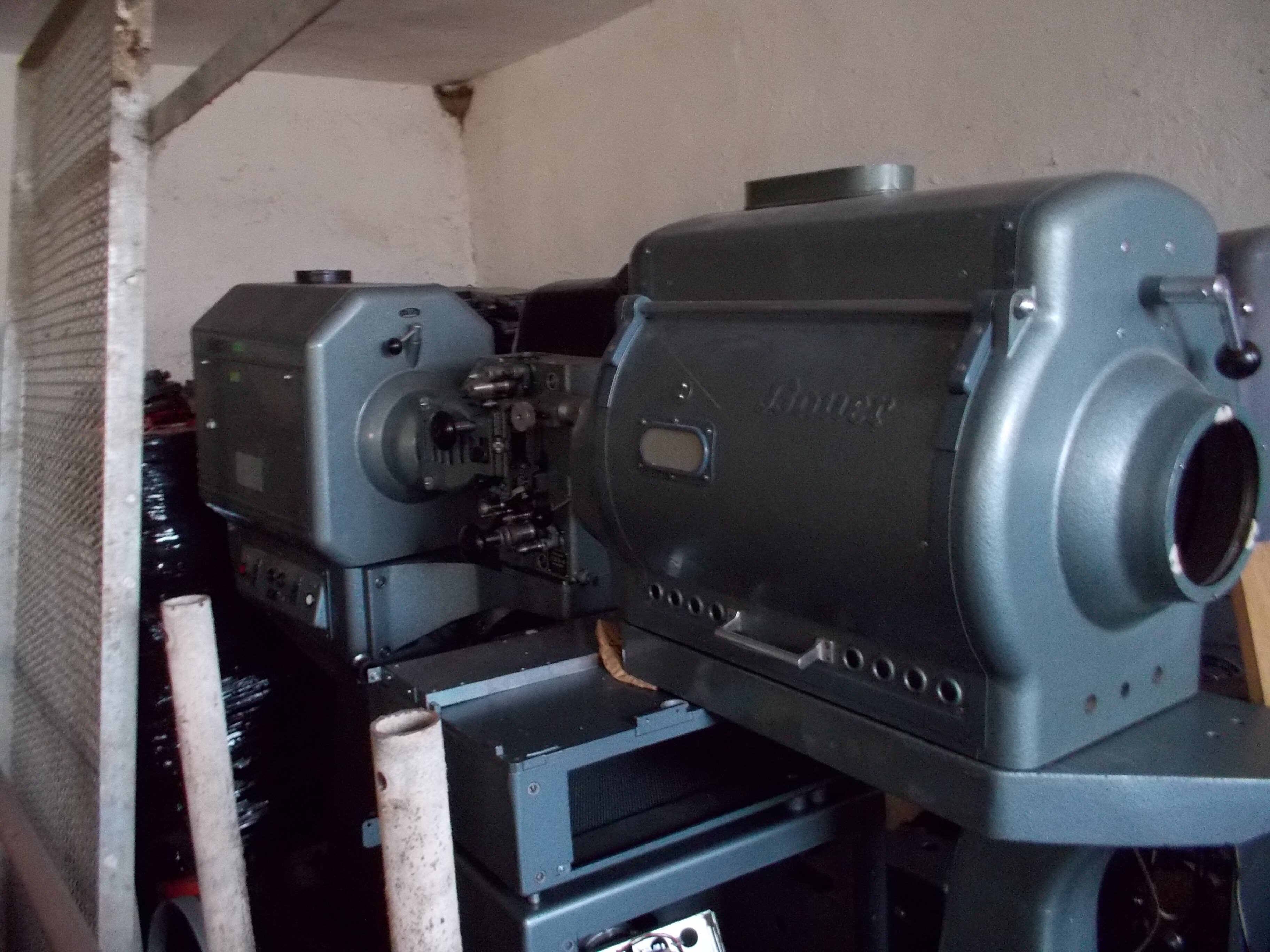

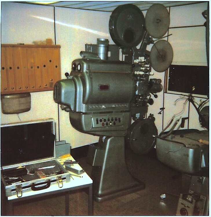

Super........ hm  meine fristet gegenwärtig ein Lager Dasein .... aber ich sag das wird .. Habe ein Foto gemacht ...
wir müssen echt reden ...  wann ist es gut!  Gruß Johann

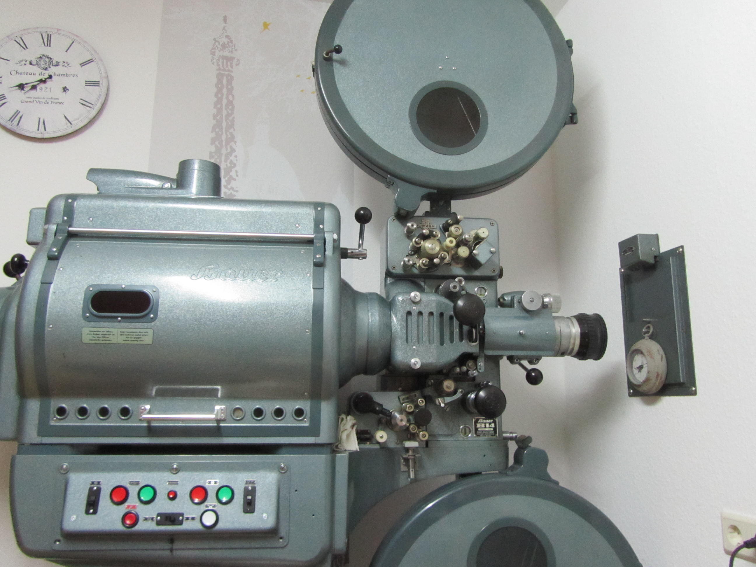

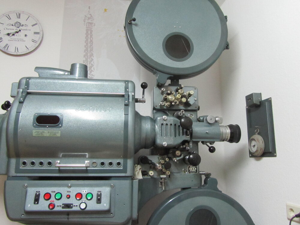

vor 26 Minuten schrieb flimmerfan:
Habe ein Foto gemacht.
Auf deinem Foto ist aber Keine  Bauer B14 Studio zu erkennen!
Ich erkenne da nur eine Normale Bauer B14.
vor 10 Minuten schrieb flimmerfan:
Ja da ist mein Problem ...
Von welchem Problem sprichst du?
Bei einer Bauer B14 gibts keine Probleme sondern nur Lösungen.
vor 3 Minuten schrieb flimmerfan:
😀 ... kann sein das ein falsches lampenhaus montiert ist ...
Nein da ist Kein falsches Lampenhaus montiert.
Das Lampenhaus ist ein Bauer BL11X Lampenhaus und wurde ab 1966 standartmässig bei der Bauer B14 geliefert.
BL11X Lampenhaus 900W/1600W und 2500W Xenonkolben incl. Haupt und Hilfsspiegel.

Hallo Klaus
es gibt bestimmt einen Grund warum an deiner B14 der Hebel der Lichtverschlußklappe
Falsch herum angebracht ist/wurde.

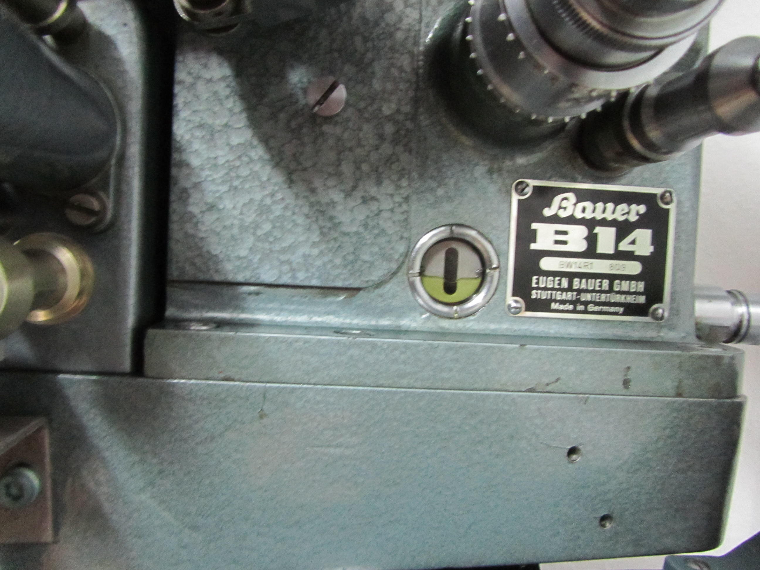

Ach ja nochwas ...  bin jetzt Neugierig geworden meine Maschine hat die seriennr... irgend etwas mit 7XXX  was zunächst noch
garnix bedeutet hab noch ein paar Köpfe auf Lager an die ich grad nicht rankomme ...  Gruß
Hallo George,
Du hast Recht, ich habe den Hebel verkehrt herum angebracht. Der Grund : In dieser Stellung dient er als Filmführung bei Einlegen
der Testschleifen, ohne dass noch eine zusätzliche Umlenkrolle gebraucht wird.
