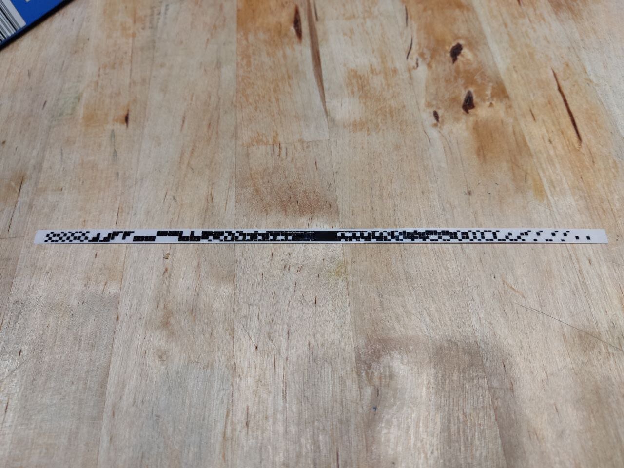

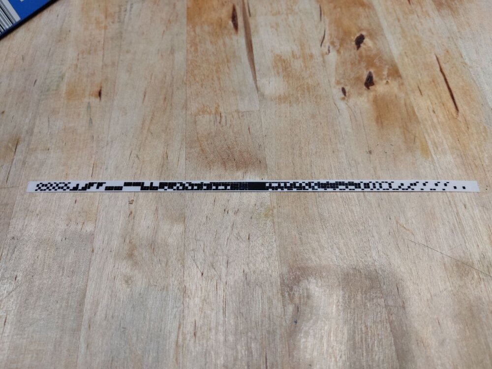

So ich hab gerade ein paar Minuten Zeit.
Versuche mich jetzt am Druck.
Sieht nicht so schlecht aus.
Naja, wie zu erwarten, grob verpixelt, aber hat die richtige Länge.
Ich suche mal ein Stück Klarfilm, oder vielleicht ein Stück Testfilm mit Bild, auf den ich diesen Streifen kleben kann.
Die Frage ist dann klebe ich ihn auf die Schichtseite oder auf die Blankseite.
Beides hat Vor- und Nachteile.
Schichtseite, dann ist die Blende/Grafik scharf, aber das Bild darunter rutscht aus der Schärfeebene.
Bei Blankseite bleibt das Bild scharf, aber die Blende/Grafik ist unscharf.
Was würdet ihr machen?
So.
Getestet.
Ergebnis:
Es sieht ganz nett aus, aber es läuft von oben nach unten durch. Etwa ein Bild. Bisschen mehr.
Nach genauerer Recherche ist mir auch klar warum.
Wieder mein Fehler.
Schon der zweite grobe Fehler. Ich bin heute nicht so richtig bei der Sache wie's scheint. Wie zwischen Tür und Angel.
Ich hab vom Rechner falsch abgelesen.
Die Klebeblende überdeckt exakt 50 Bilder.
Das sollten laut S8-Norm (72 Bilder / Fuß) dann 21,166666666666 cm sein.
Abgelesen und im Druck eingestellt hab ich aber 21,66666666666 cm
5 mm zu viel.
Ja, so kann das nix werden.
Also nochmal drucken.
Diesmal mit den richtigen Maßen.
21,16666666666666 cm für 50 Bilder.
