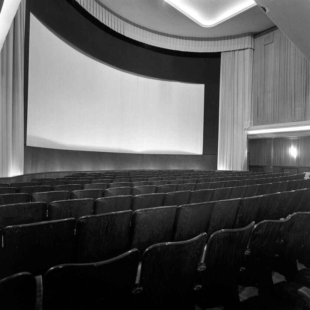

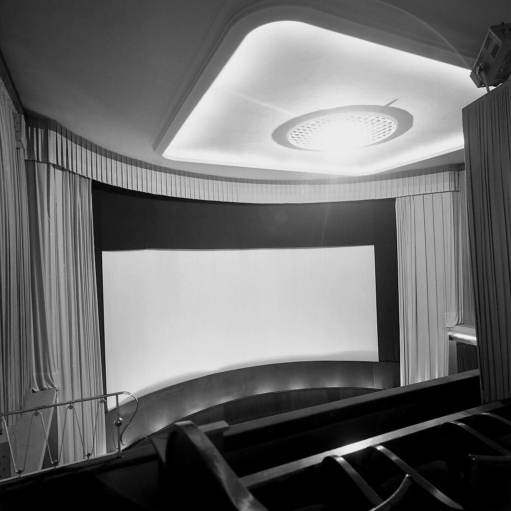

Weiß jemand zufällig, wie im Gloria-Palast auf der 13 x 6,10 m großen Leinwand Filmformate wie z.B. von FANTASIA (1:1,33) behandelt wurden?
Wurde die Leinwand dazu an den Seiten maskiert?
Oder war das o.g. Maß (1:2,13) das maximale Breitwandformat, so dass eine Maske noch etwas mehr zusätzliche Höhe der Leinwand verdeckte? Fast scheint es mir anhand der Fotos so, als sei nach oben hin noch "Luft".
Ich kann mir kaum vorstellen, dass man soviel Bild oben und unten abgeschnitten hätte.
Fotos: Wilhelm Hauschild (www.filmundgeschichte.com)
Als Fantasia in die Kinos kam, gab es weltweit bis auf wenige Ausnahmen nur das Normalbild Drei zu Vier. Man wird eine entsprechende Bildwand montiert gehabt haben, eben in einem Rahmen aufgespannt. Davor vermutlich eine feste Samtmaske, etwa wie in der Grenzburg. Was bei späteren Aufführungen gemacht wurde, kann man nur mutmaßen.
Auf den Fotos ist der Höhenkasch heruntergefahren, vermutlich auf CinemaScope Magnettonformat 1:2,55. FANTASIA (1940) kam in Deutschland erst 1952 in die Kinos, und wenn er in späteren Jahren mit dieser Bildwandinstallation gezeigt wurde, war vermutlich der Höhenkasch ganz nach oben gefahren und die seitliche Kaschierung weiter zugefahren. Das Normalbild 1:1,37 wäre also höher als die Breitformate gewesen. - Ist aber jetzt nur spekuliert.
Das Normalbild hat das Seitenverhältnis 3 zu 4. Das Verhältnis 1:1,375 entspricht dem Kamerabildfenster von 16 auf 22 mm. Aus dem Positivbild auf der Kopie wird der im jeweiligen Lichtspielbetrieb größtmögliche Ausschnitt im Format 1:1,333 herausgegriffen. Wann hört das nur auf mit dem 1,37?!

vor 7 Stunden schrieb magentacine:
Vielen Dank für Deine Antwort. Du lieferst mir damit die Erklärung, nach der ich schon lange gesucht habe. Auf dem oberen Bild, was ich erst vor wenigen Tagen gefunden habe, ist Deine Ausführung deutlich zu erkennen.

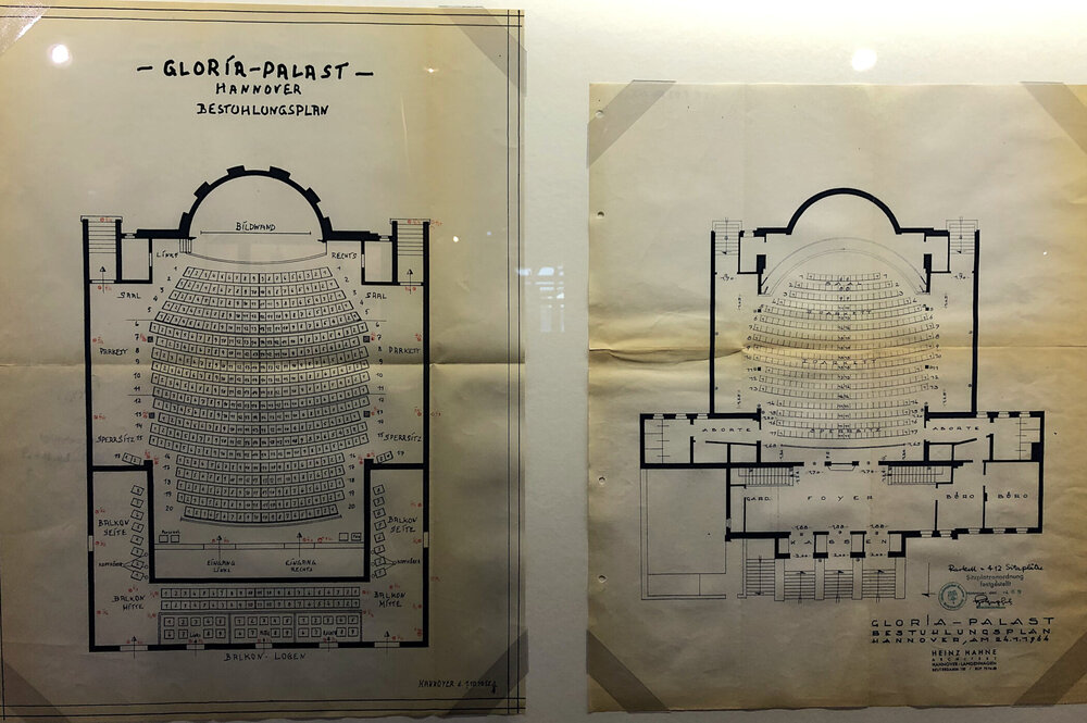

Ein Freund von mir und ich hatten am 26.06.2023 das Historische Museum in Hannover besucht, weil dort eine Ausstellung über die Kinolandschaft von Hannover statt fand. Vom ehemaligen Gloria-Palast Hannover wurden zwei Bestuhlugpläne gezeigt, die ich abfotogafiert habe. Der linke Plan ist vom 01.10.1955 und der rechte Plan wurde am 24.01.1964 angefertigt.
Beim Einbau der Panorama-Bildwand wuden einige Stuhlreihen entfernt.
