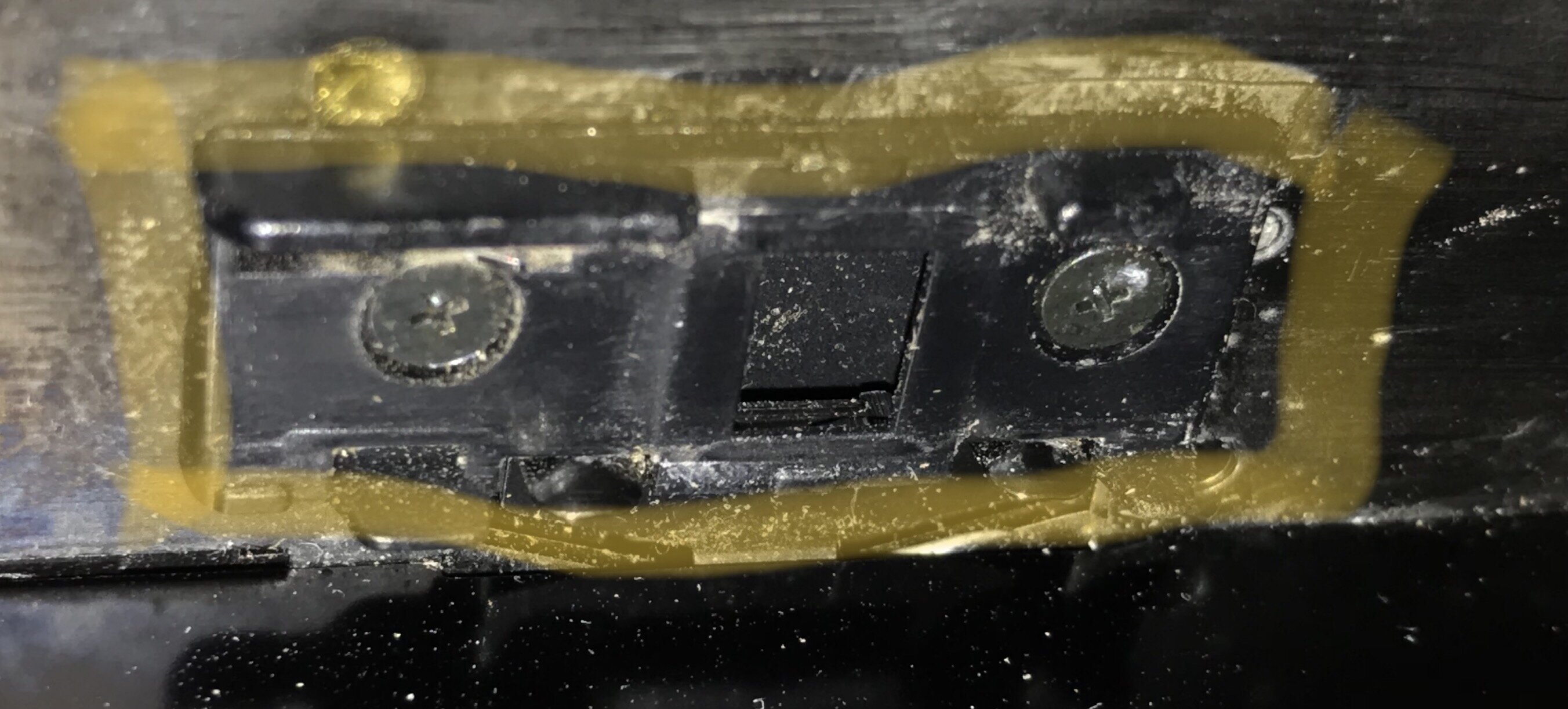

Auf Deinen Bildern fehlen die Filmbahnen rund ums Bildfenster, also die Gegenstücke zur Andruckplatte in der Kassette. (Siehe gelbe Umrandung - Bild ist von einer Canon, die dringend gereinigt werden müsste. Aber es sieht bei jeder S8-Kamera quasi immer gleich aus - nur dass das Teil bei einigen Kameras nicht schwarz ist.) Ich hoffe, dass sie bei Deinen Kameras nicht fehlen, sondern dass Du sie nur zu Reinigungszwecken abgeschraubt hast. (Letzteres ist nicht zu empfehlen, da einem dabei manchmal winzig kleine Federn abhanden kommen können.)
Ganz genau. Ich hab die Rahmen abgeschraubt um zu schauen ob ich an den Greifer rankomme. Dabei direkt diese Federn verloren und ewig danach erfolglos gesucht. Aber hab noch eine andere "defekte" 156 XL. Da war ich dann vorsichtiger und konnte das Teil ausbauen und in die "funktioniert"156 XL mir dem abgeschliffen Greifer einbauen ohne die Federn zu verlieren. Aber denke alles ohne Chance auf Erfolg. Der Film wird einfach nicht weitertransportiert und es entstehen diese Kratzspuren auf dem Film (s. Bild roter Kreis Post davor).

Ich habe diese Metallrahmen drumrum angeschraubt in der Hoffnug ist komme an das "Schnäpperle".
Du bist halt ein Jufli, wie wir sagen. Wolltest wohl abgeschraubt tippen, nicht?
Diese Metallrahmen bilden den Filmkanal. Ohne diesen geht gar nichts. Das wird eine größere Reparatur oder Wegwurf der Kamera.
🙂 abgeschraubt ja. Sorry. Legastheniker usw.
Ja das ist logisch, dass ohne den Filmkanal es nicht funktionieren kann. Ich habe den Rahmen zum testen natürlich wieder installiert. Ich wollte nur schauen ob ich an den Greifer komme, um diesen evtl. zu wechseln. Keine gute Idee weiß ich jetzt auch 🙂. Wollte ursprünglich den abgerundeten/abgeschliffen Greifer gegen den kantigen Greifer austauschen. Aber das wird nichts.
Ich gehe davon aus, dass es vor allem am Greifer liegt, der den Film einfach nicht richtig anpackt und immer wieder abrutscht.
