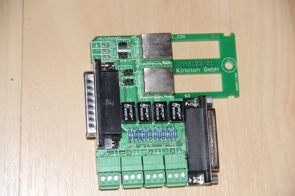

Wie sieht dieser Kinoton-Adapter denn aus? Ich kann mich erinnern, dass es von Kinoton oder Cine Projekt auch mal einen Adapter mit Impedanzanpassung gab.

Ich schick morgen mal ein Bild vom Kinoton-Adapter. Da sind so Jumper drauf, evtl. kann man damit was einstellen.
Ein Bild von Chris' Adapter würde mich auch interessieren, kann man mir das grad nicht wirklich vorstellen wie das aussehen könnte...
Die Jumper sind nur für die Kanalauswahl, was mit 7 und 8 passieren soll.
Ansonsten nackte 1 zu 1 Kabeladapter. geh mal im Netz nach AES zu SPDIF Konverterschaltungen suchen, da ist von Problemem bei der Signalanpassung die Rede.
Trafos sind a vorgeschlagen, aber auch Widerstandspannungsteileranpassungen.
