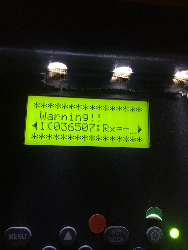

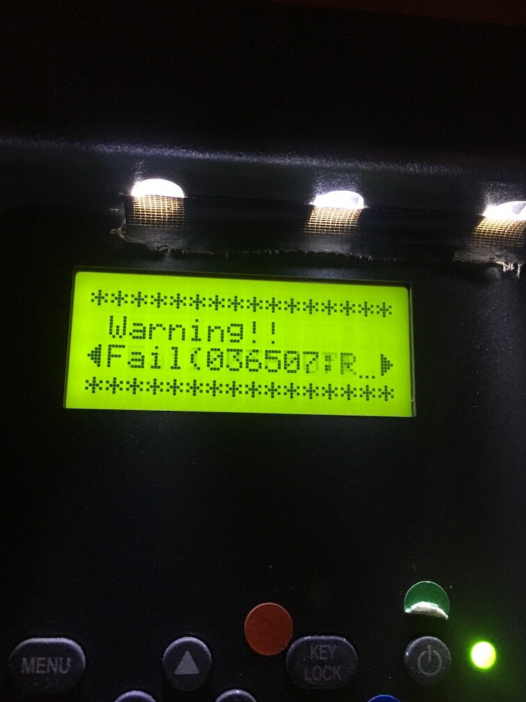

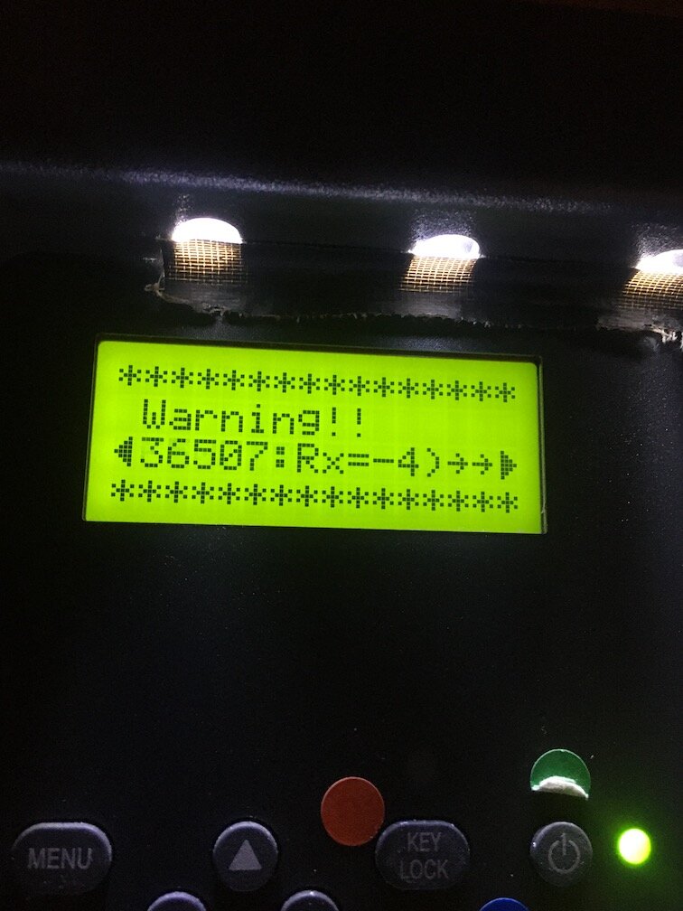

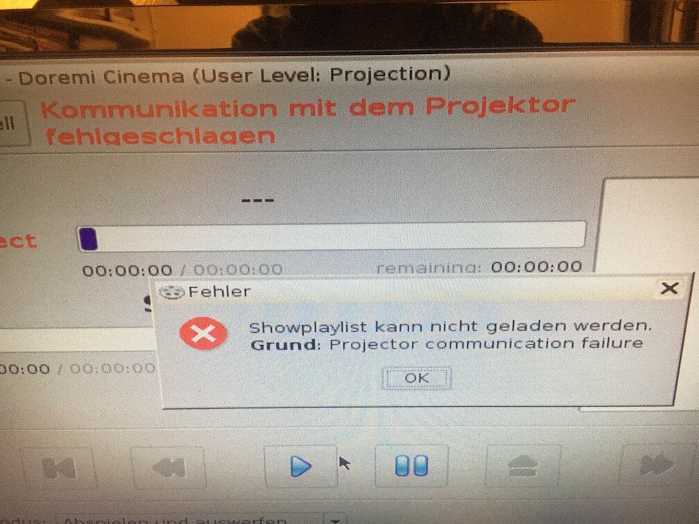

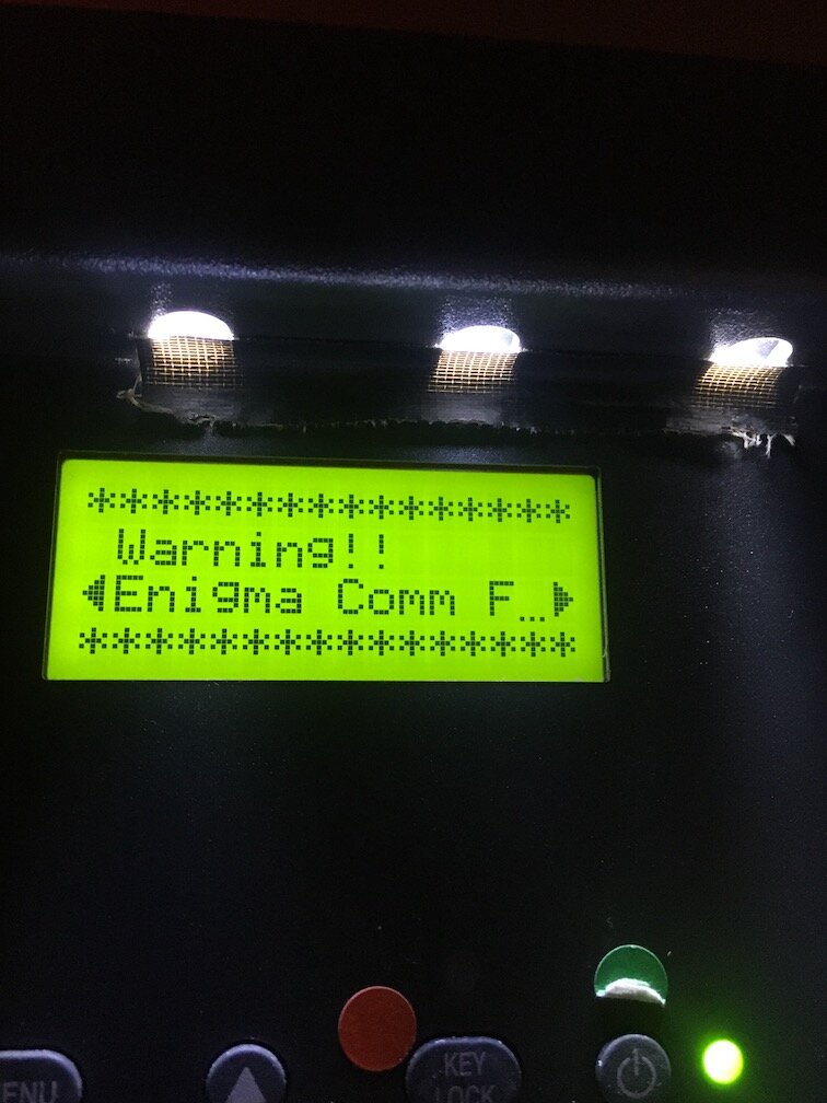

Kollege aus Niedersachsen rief mich heute morgen an - momentan läuft sehr erfolgreich 'Konklave' bei ihm, gestern Abend letzte Vorstellung, heute kam der NC900 (ca. 10 Jahre alt) nicht mehr hoch mit folgenden Fehlermeldungen, Neustarts haben nix gebracht.

Telefonisch  könnte ich ihn bestenfalls durch nen card reseat navigieren. Aber ich fürchte, das Enigma-Board hat das Zeitliche gesegnet, denn er erzählt auch irgendwas von certificate/key und tamper error.
Ja, da ist das LD-Board fertig, oder eben das Goreboard, wenns eine Serie 1 ist. Bei Serie 1 war es das dann mit dem Projektor, bei Serie 2 hilft nur als preiswerteste Alternative ein gebrauchter Server mit IMB oder ein GDC Server.

Sieht leider doch nach einem durchgegangenen ENIGMA aus. Wenn der Router kaputt wäre, bekäme ich wohl kaum die typischen detaillierten 400er Fehler für das Enigma.
Da hat wohl einer der SecuritySwitches altersbedingt die Grätsche gemacht und damit ist das Ding tot, dies ist ein Ex-Enigma.
