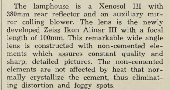

Das ist ja ein sehr interessanter Umstand - von der Verbindung wusste ich überhaupt nichts. Laut meinen Infos hatte auch das Alinar III bereits ein optisches Design mit 6 unverkitteten Linsen. Aufgrund dieser Erwähnung in einer US Zeitschrift (Motion Picture Exhibitor 1964)
Zeiss_Ikon_Alinar_III_Mention_MotionPictureExhibitor_1964.jpg.ea8ae5b21899c0d8ccf51f71a2fa4342.jpg

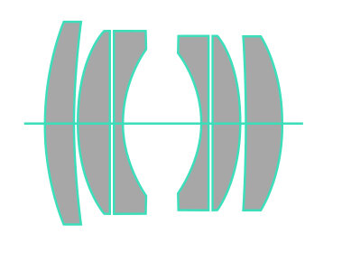

bin ich davon ausgegangen, dass es sich um eine Eigenentwicklung gehandelt hat. Laut einem Bekannten aus England, der so ein Objektiv zur Reinigung geöffnet hat, weiß ich, dass das Zeiss Ikon Alinar III diesen optischen Aufbau hat:
Als ein sehr klassisches Doppel-Gauss Opic Design, nur unverkittet.
Die Cinestar Serie, die ja ggf. nicht von Som Berthiot, sondern Benoist Berthiot stammen müsste, basiert meines Wissens immer auf einem 4/3 Petzval Design, die Super-Cinestare sind zwar 6-Linser, aber in 4 Gruppen. Von Som Berthiot ist mir unter dem Projektionsobjektiven überhaupt keine 6-linsige Konstruktion bekannt, weder beim Cinor (Petzval) noch beim Cinor "P" (Petzval und Sonnar/Ernostar Variante). Es ist aber natürlich möglich, dass ich eine Serie gar nicht kenne.
Falls also entweder Som Berthiot oder Benoist Berthiot Objektive der Alinar III Serie gebaut haben, müssten diese wohl eigens konstruiert worden sein. Das ist ggf. ein faszinierend hoher Aufwand für eine Auftragsfertigung... es sei denn, sie haben wirklich nur ein bereits fertig geliefertes optisches Design gefertigt.
Oder war es so, dass ab einem bestimmen Zeitpunkt einfach völlig andere - 4 oder 5-linsige optische Konstruktionen - unter dem Namen Alinar III verkauft wurden?
