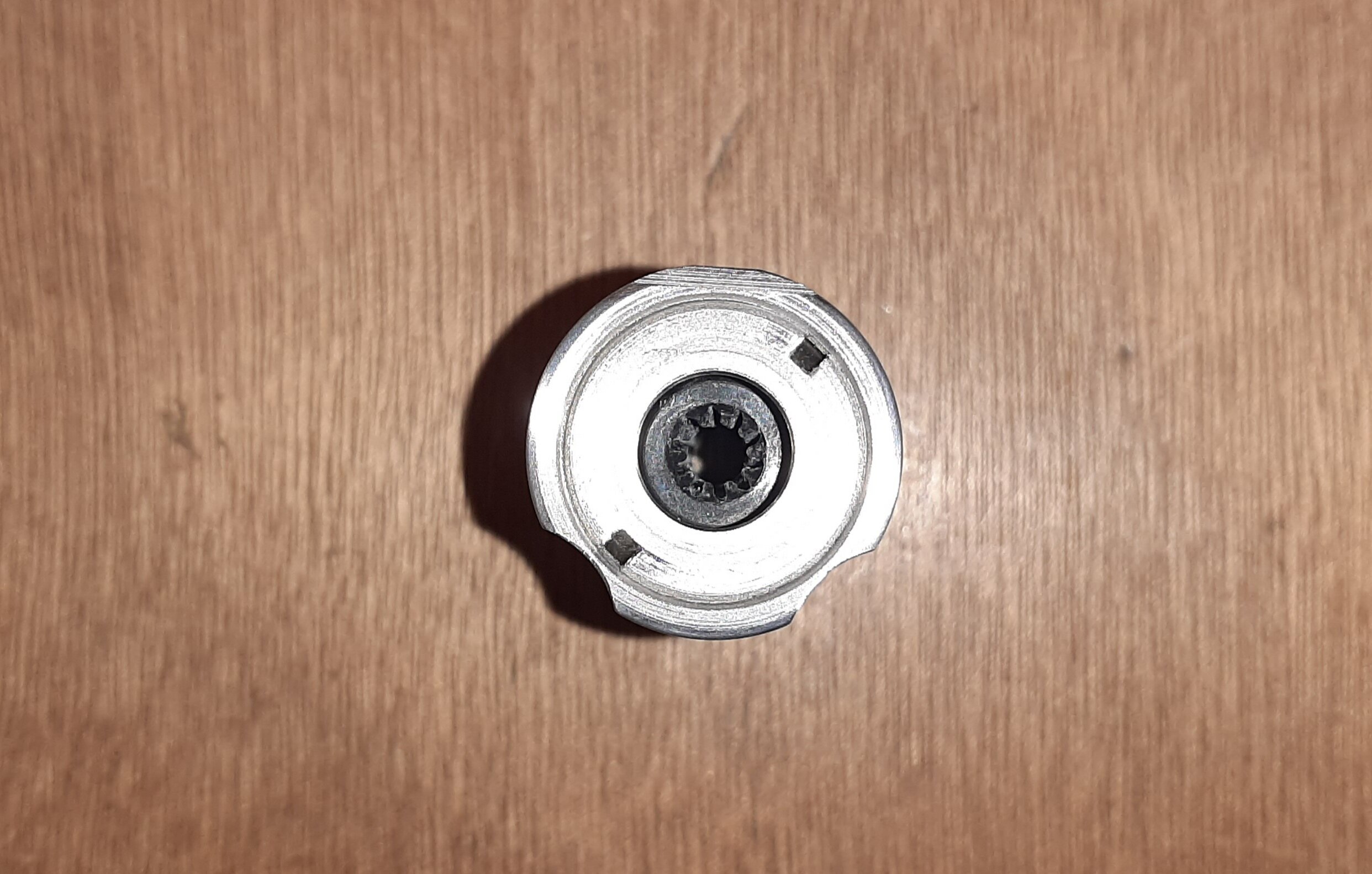

Ich musste meine Nylon-Buchse damals nicht wechseln, also habe ich sie wohl auch nicht ausgebaut. Ich weiß es leider auch nicht mehr so genau, weil es nur ein kurzes Intermezzo war, da meine Bandscheiben und Kniee lieber eine TK35 empfohlen haben 😉

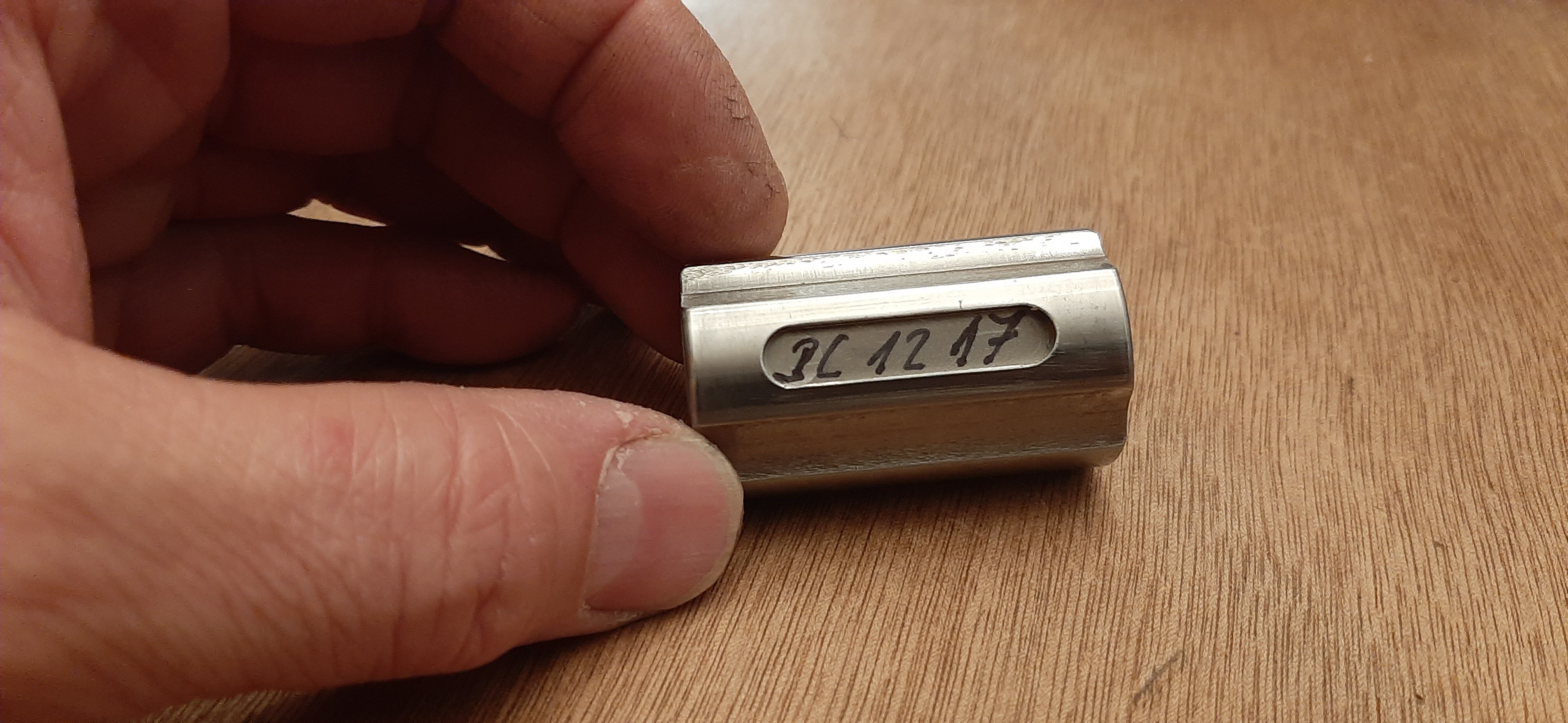

Die Feder und auch die Nylonbuchse sieht auf einigen Fotos merkwürdig aus.

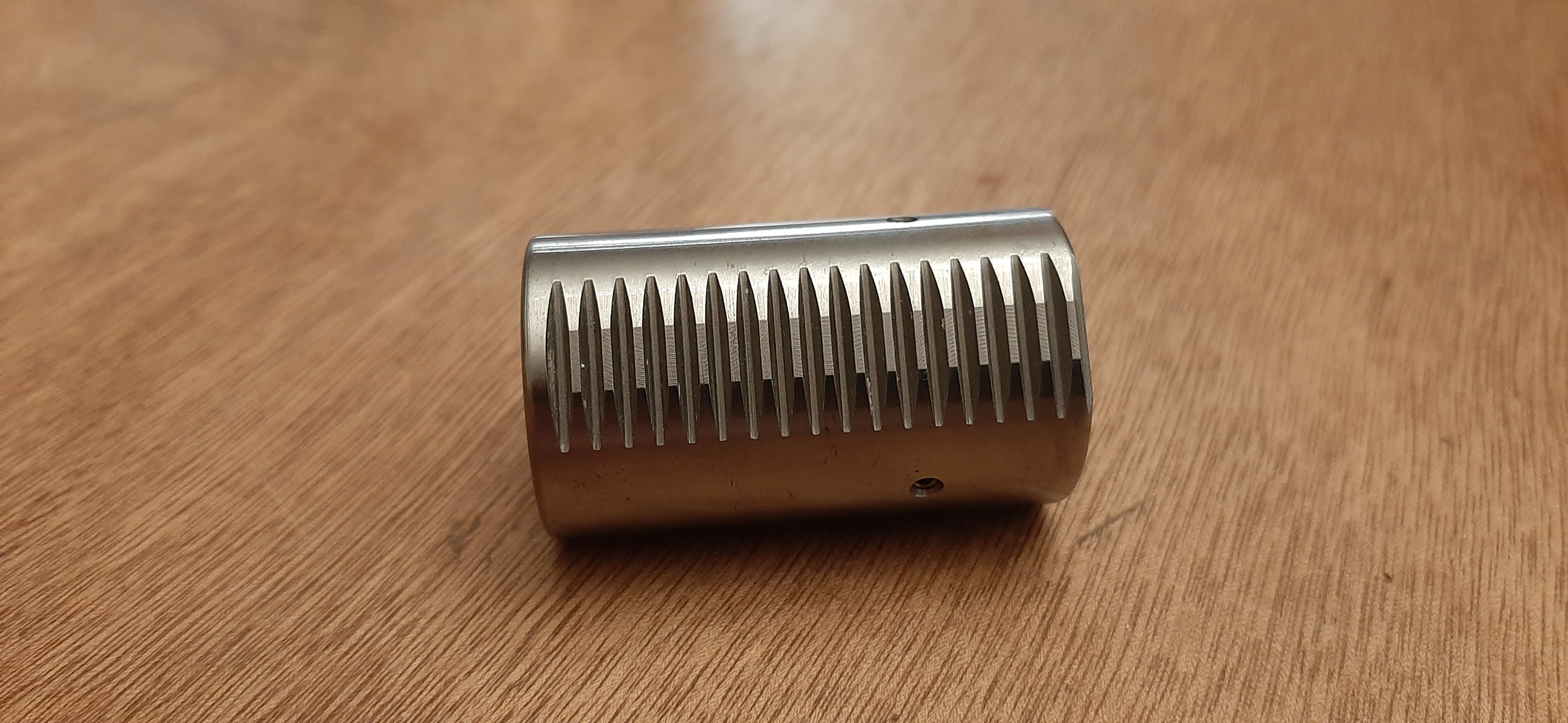

Bildstandzittern  ist mMn auf Nylonbuchse zurückzuführen und Bildstrichwandern auf die Feder oder/und geradverzahnte Metallhülse. Mit technischem Verständnis auch nachvollziehbar, weil beides räumlich/mechanisch klar getrennt ist.  Die Nylonbuchse ist lediglich eine Kupplung zwischen Malteserkreuz und Schaltrolle. Die Metallhülse hingegen ist sogenanntes Zahnstangenhubgetriebe, die die Verstellung des Bildstrichs ermöglicht, indem die Schaltrolle um ein paar Drehwinkel verstellt werden kann.
Keine Gewährleistung auf oben genannter Aussage, da sie lediglich nur auf meinem technischen Verständnis beruht. Ohne mehrere neue Ersatzteile wird es schwierig werden. Erst Feder ersetzen, dann ggf. Metallhülse oder Malteserkreuzgetriebe.
Videos vom Bildstrichzittern und/oder Bildstrichwandern sowie Fotos vom Malteserkreuz selbst wären ggf. hilfreich.

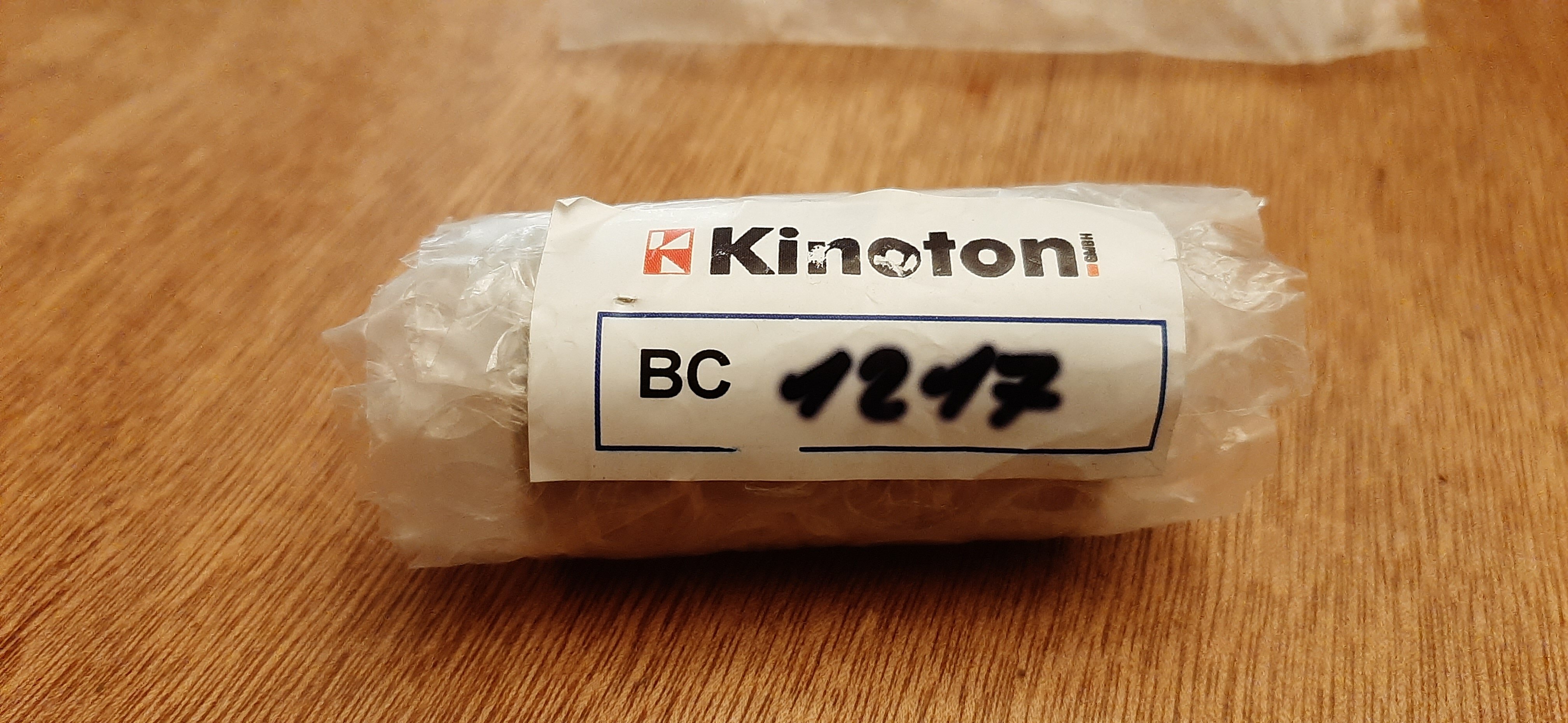

Hätte das gesuchte gefunden...
Nos...habe die buchsen damals vom kinoeinrichter übernommen...
Gerne alles per PN....dies wäre noch die letzte welche ich habe...
Herzlich Clemens
Die feder gehört nicht zur teilelieferung...die sind wohl separat...diese habe ich nicht...denke die alte feder lässt sich fit machen...und stellt das problem als solches nicht dar.

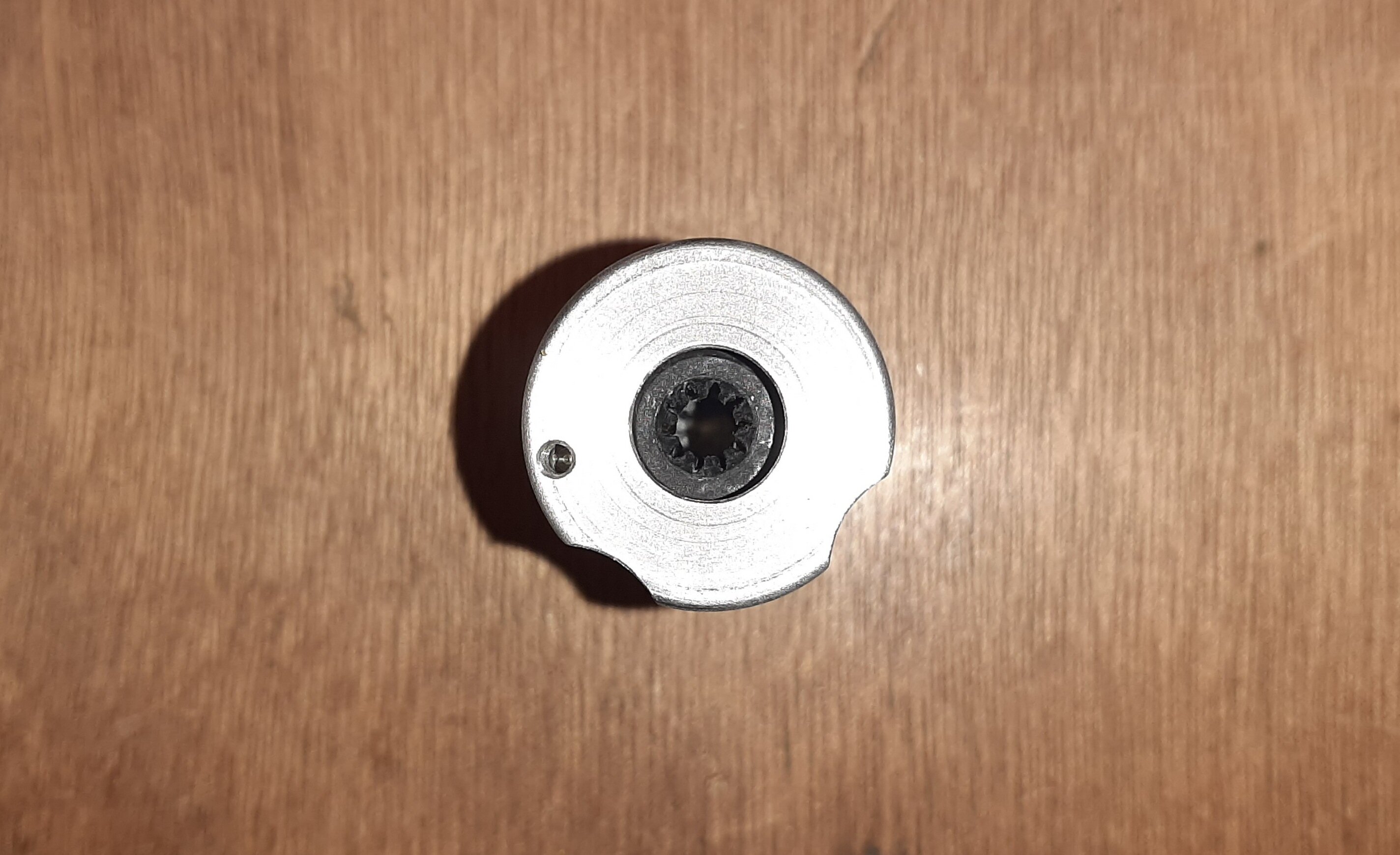

Jeff, nimm die Neue von Clemens, denn sobald die Zahnung wieder in der Buchse klemmt, hält sie auch den Bildstrich. Dann geht die Verstellung schwer und so muß es sein. Ich würde die Kanten der Verzahnung der Schaltwelle und der Kreuzwelle vorne auf Grate untersuchen. Mir scheint, das Kinoton, um eben auch aus dem Ersatzteilverkauf brauchbare Erlöse zu erzielen, diese nur oder gar nicht entgratet hat, sodaß sie quasi das Nylon der Buchse beim Bildstricheinstellen weghobeln.
Wenn man ordentlich auf den Bildstrich einlegt, dreht man ja kaum, also hält die Buchse dann sehr lange. Schmeißt man den Film nur in den Filmkanal und dreht dann auf den Bildstrich, ist sie eben schneller hin.

Jo, das hat sich von alleine gelöst. Ist ja Geschichte. Mit neuer Buchse und schonender behandlung hält die ein restliches Filmleben lang. Vor dem Einbau mal das interne Spiel prüfen. Manche Buchsen haben zuviel Spiel der Buchse im Träger, die muß man nachstellen, sonst zappelt der Bildstrich. Ansonsten halten die bei schonender behandlung gut und gerne 20 Jahre bei täglichem Kinobetrieb.
