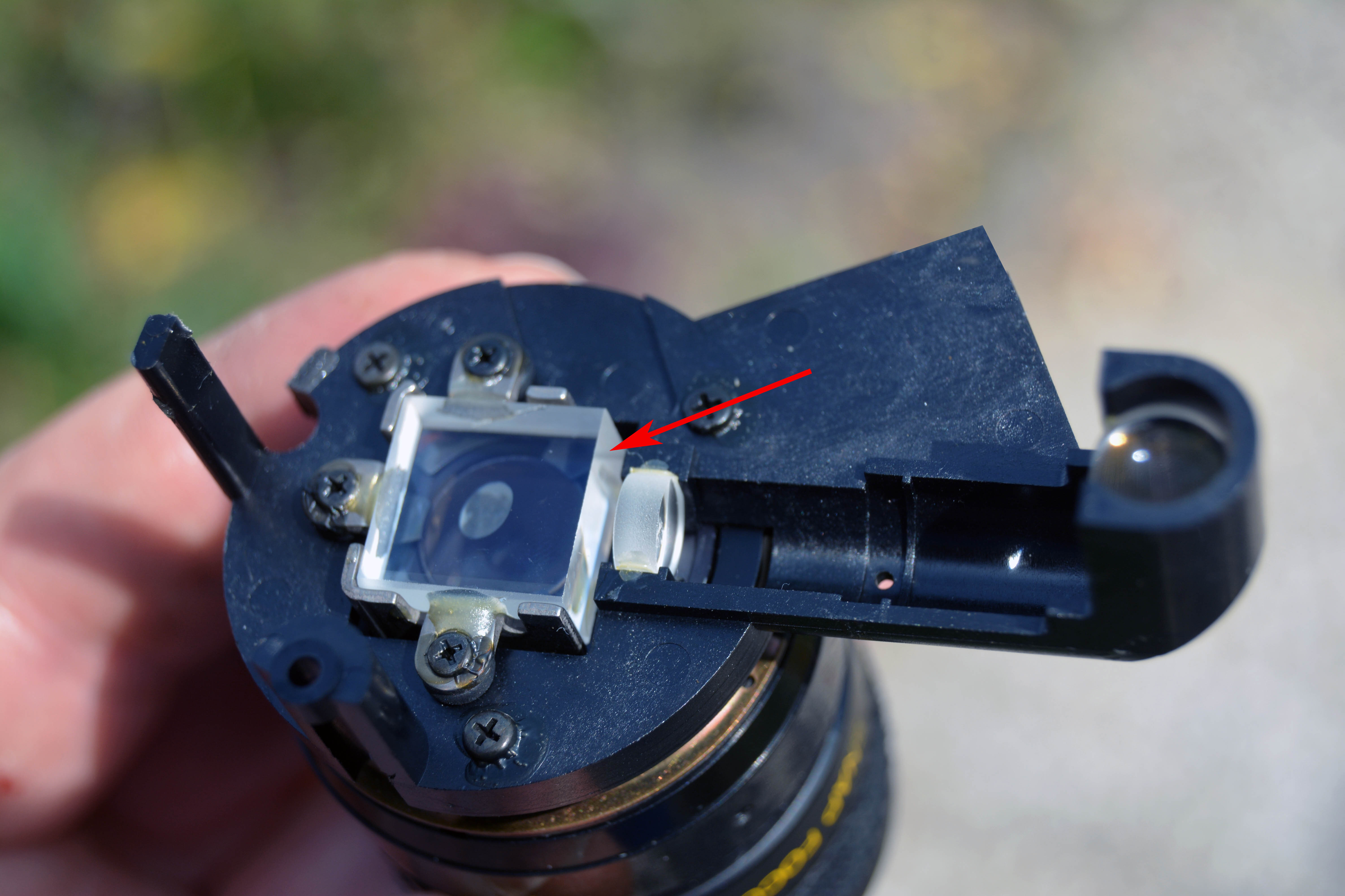

Ich tippe mal, dass im Strahlengang des Suchers ein Spiegel abgefallen ist. Evtl. kannst du ihn hören, wenn du die Kamera auf den Kopf und die Seite drehst.
Ich habe gedreht und geschüttelt, wenn Kassette drin ist, klappert nix. Bin aber jetzt doch bestärkt, dass es nicht an meiner Unwissenheit liegt und schicke morgen die Kamera zurück an Händler. Wie gesagt bei der einfachen P2 gab es das Problem auch schon - ohne Lösung.

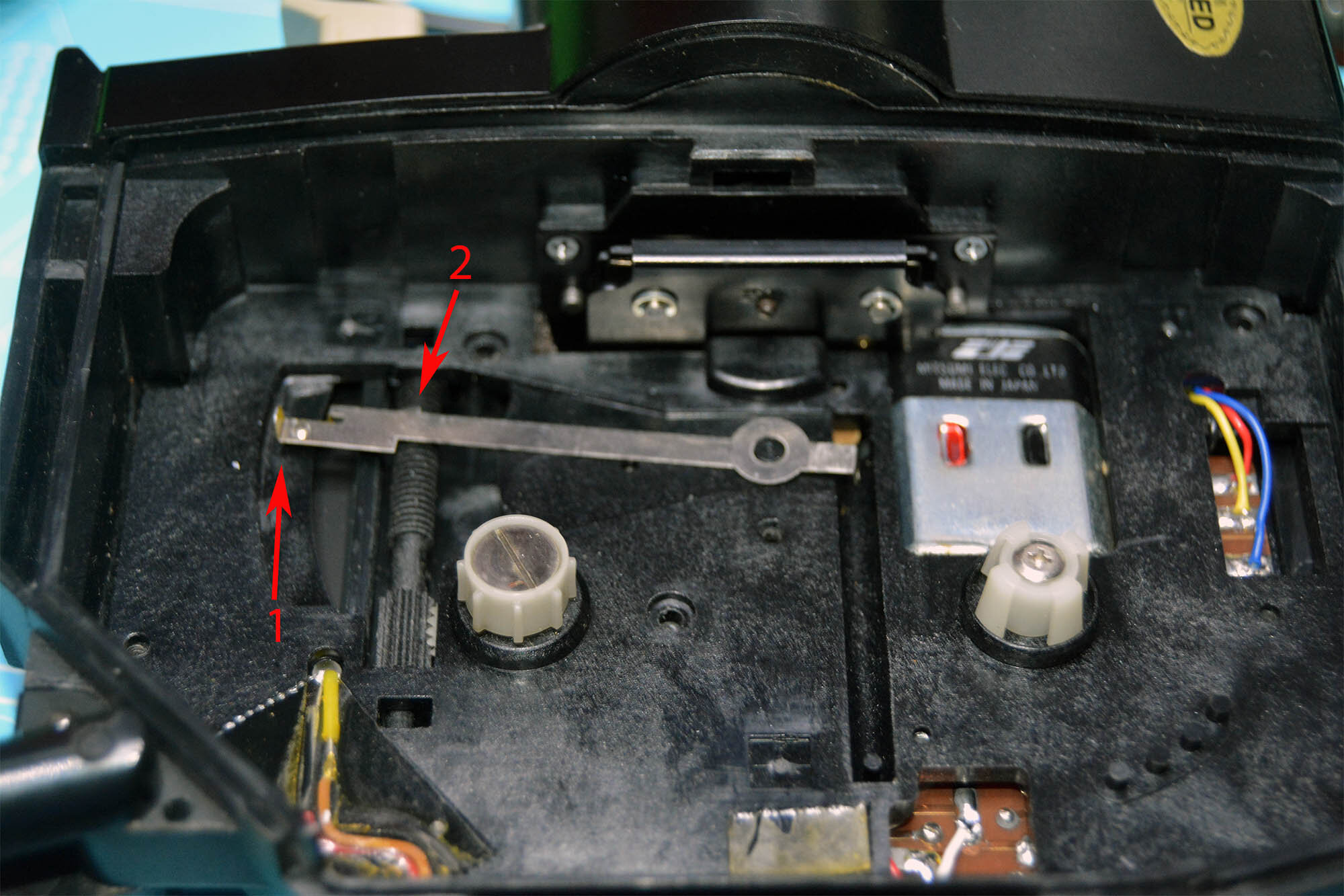

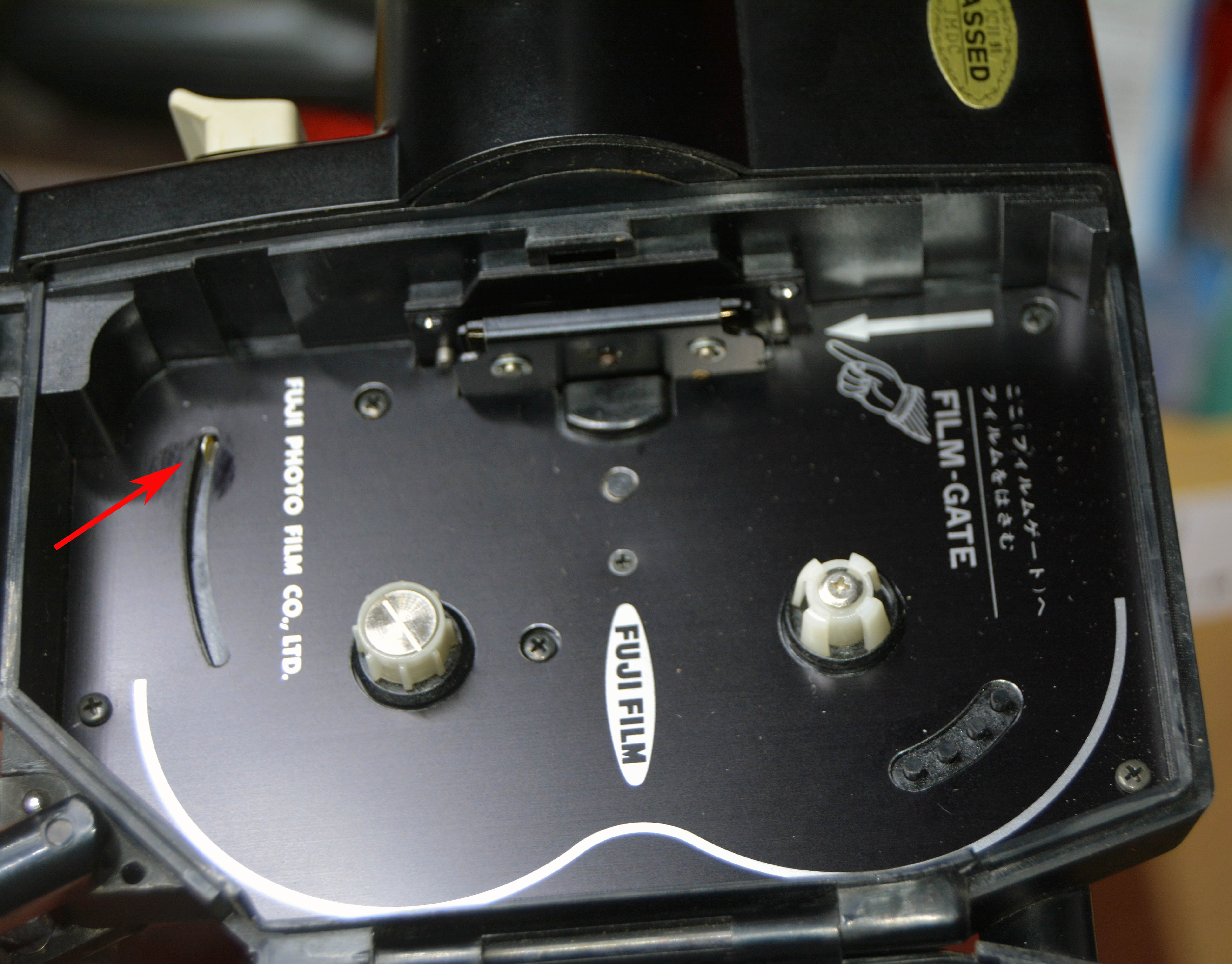

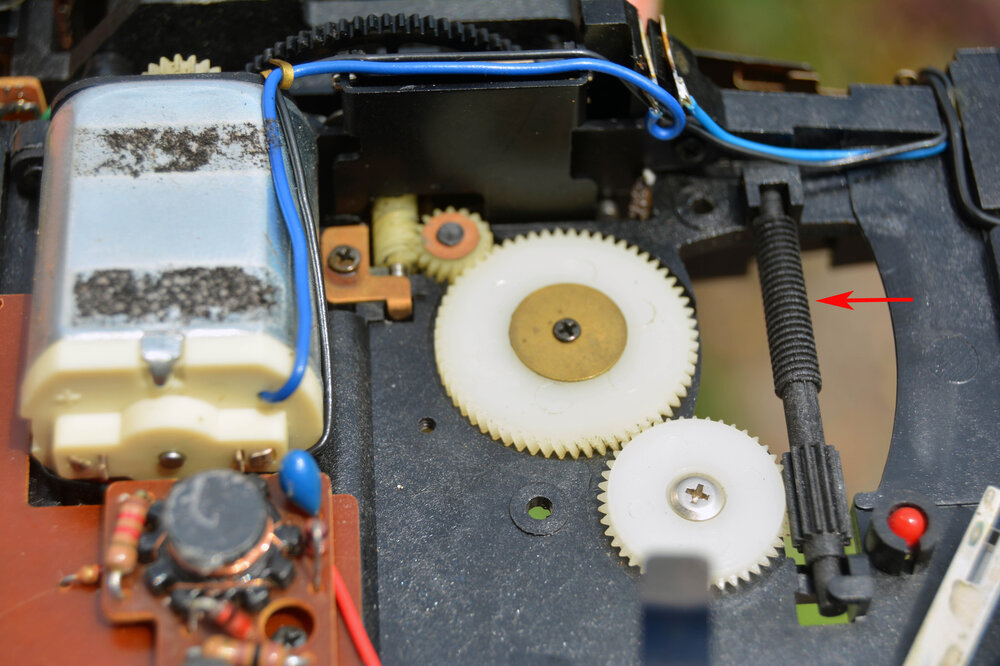

Wo ich noch Verständnisprobleme mit der P2 habe, ist der Filmmeterzähler..... wie funktioniert er? Die Kassette hat doch dort überhaupt keine Öffnung - was gut ist, sonst würde der Film belichtet.
Siehe P2 ZOOM Foto roter Pfeil
Das kann sein.

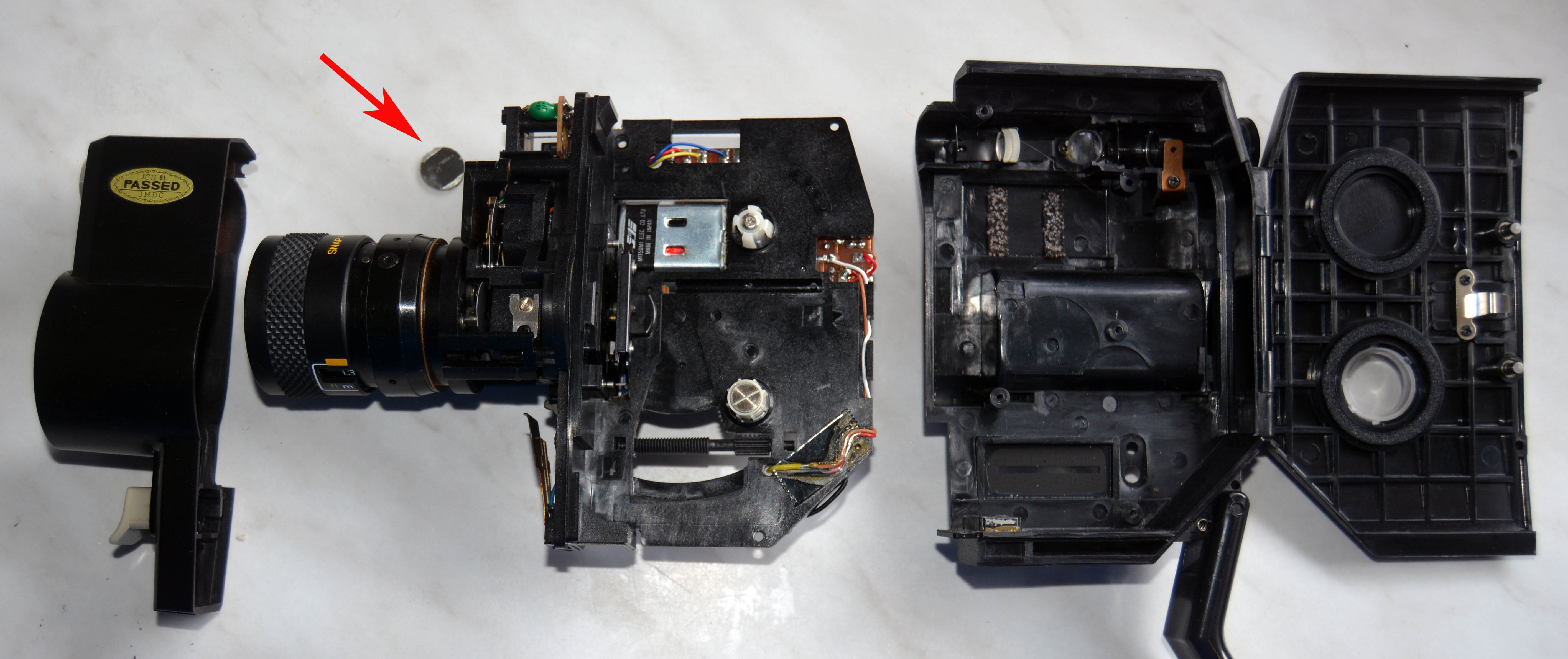

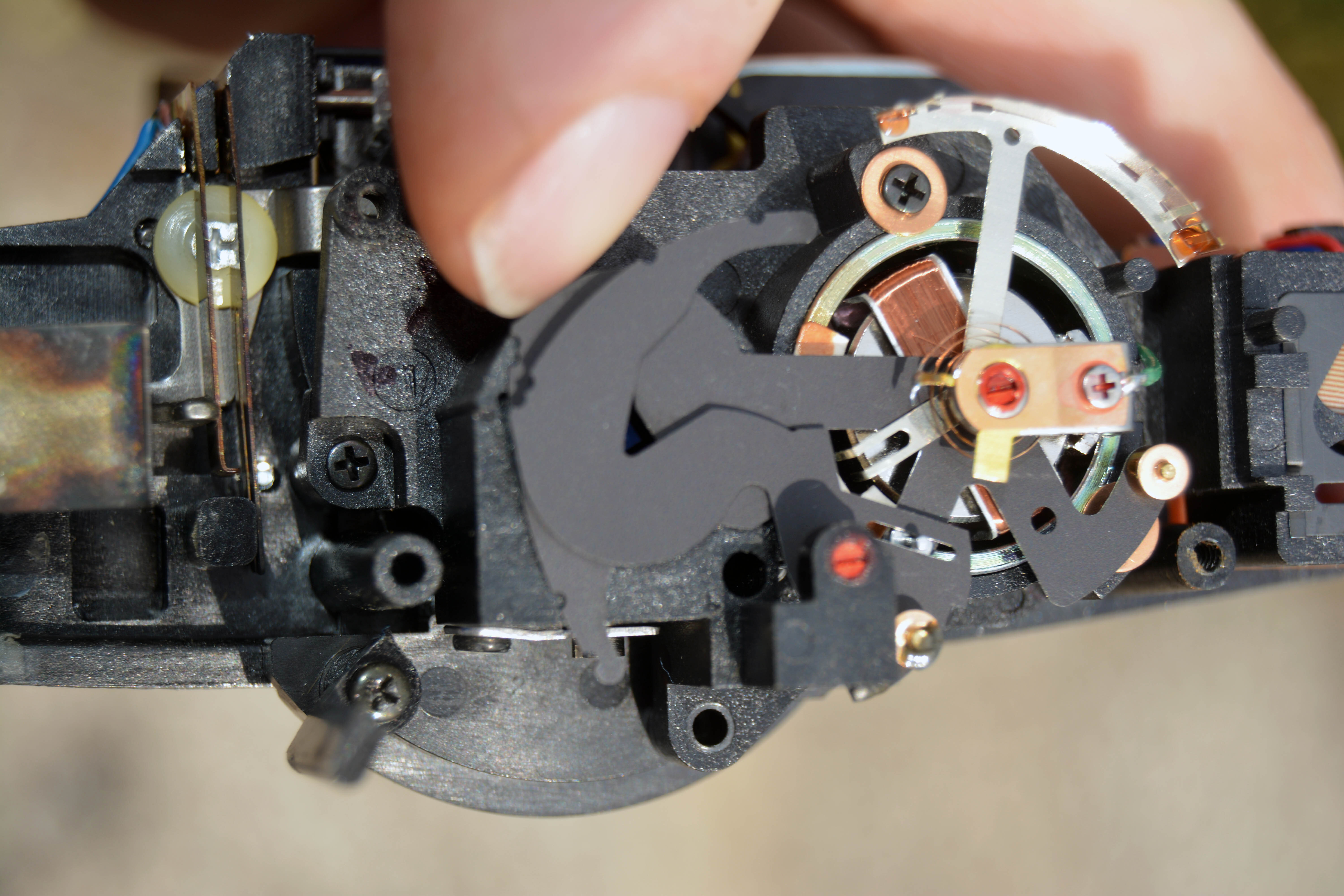

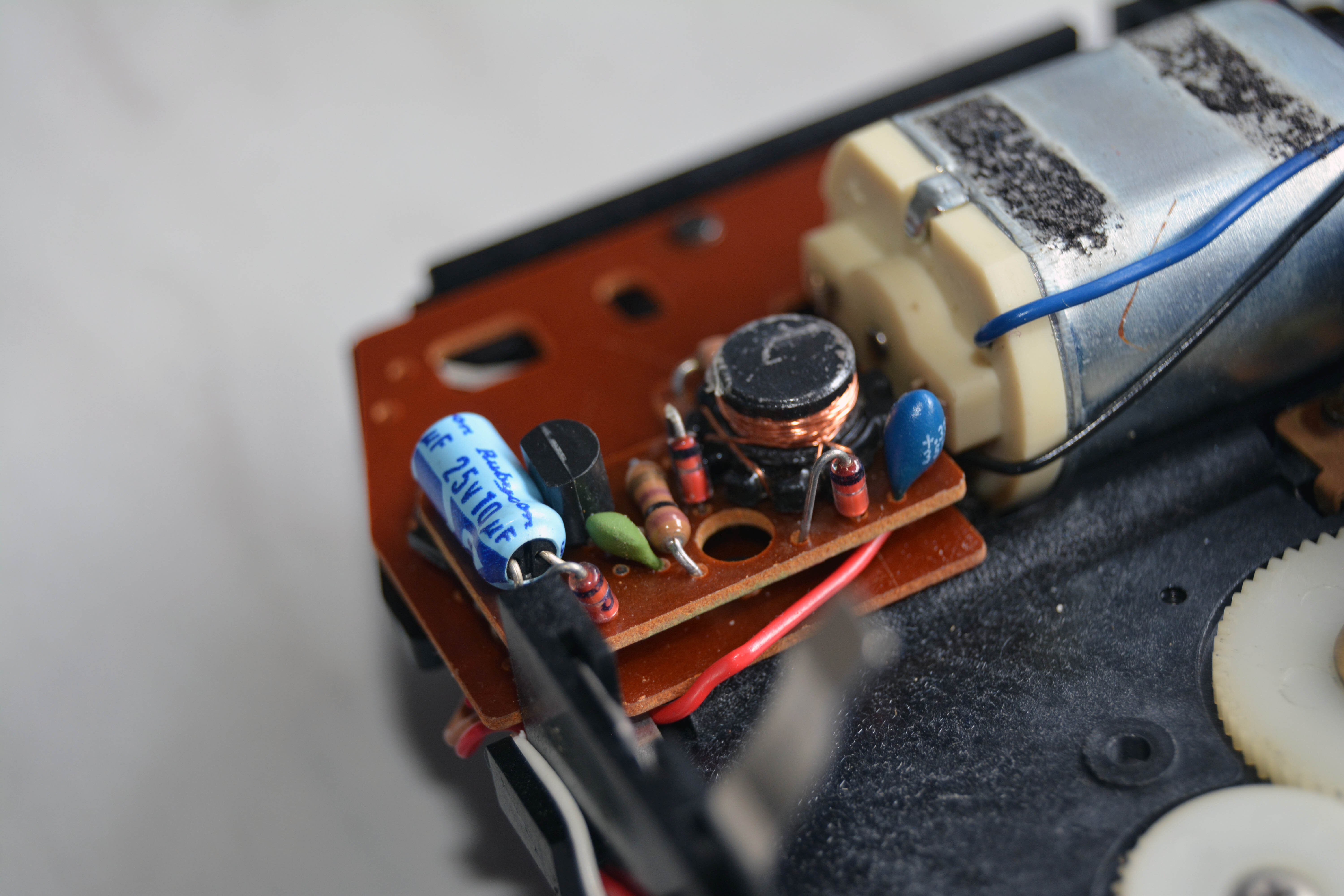

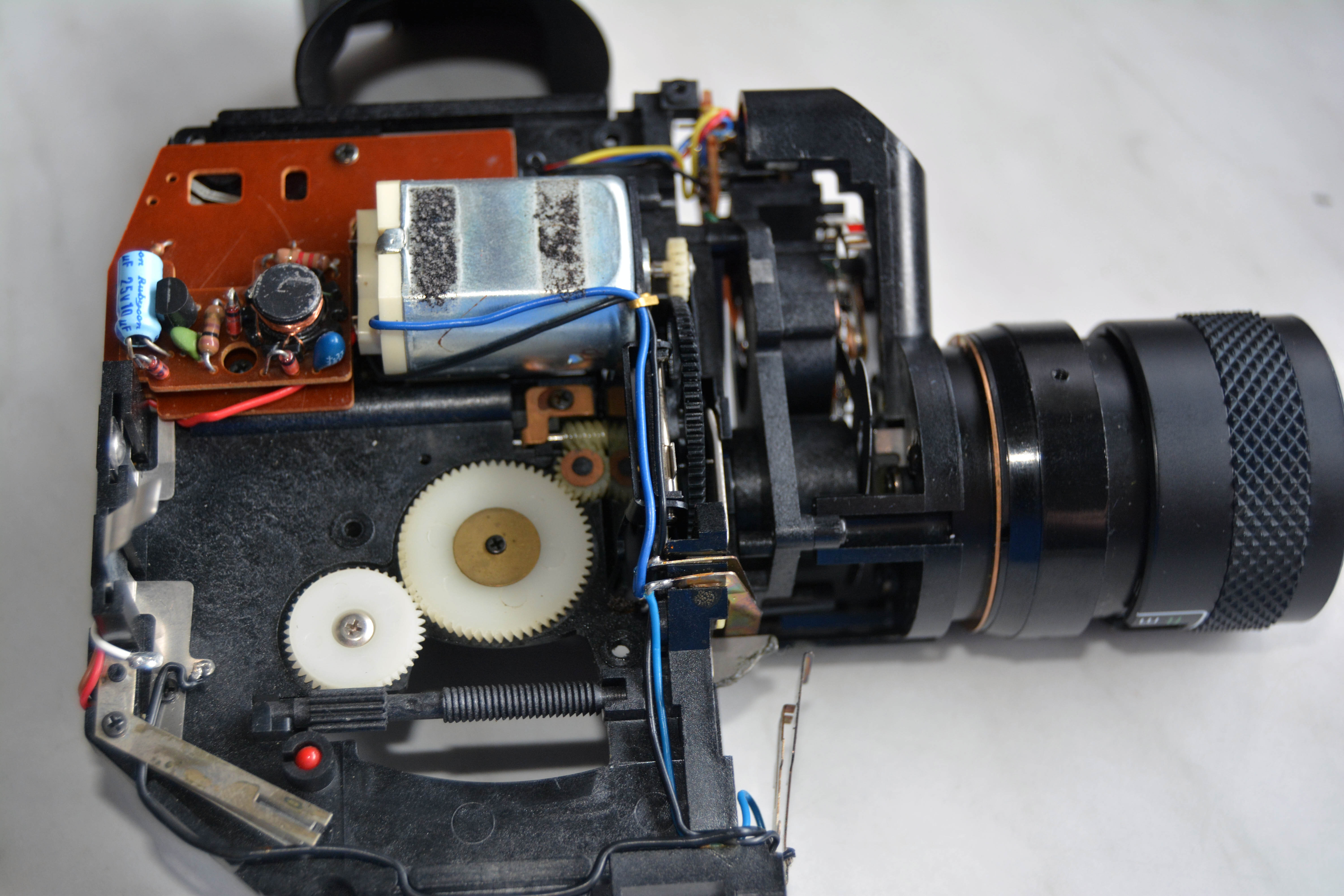

Ein kleiner Druckstift hätte dafür auch gereicht. Jetzt so einen Halbkreis zu machen ist schon etwas seltsam, aber vielleicht war es so in der Fertigung am günstigsten. Ich werde die Kamera noch zerlegen, dann sehe ich es. Mit der dann abgeschraubten Blechplatte habe ich dann auch eine prima Schablone um 25 ASA Kassetten auf bis zu 400 ASA um zu schneiden.
Geheimnis gelöst.
Die Nase (1) guckt in den Filmraum hinein, genau darunter sitzt der Zeiger für die Filmmeter, die eingelegte Kassette drückt dadurch eine weitere Nase sicher in ein Gewinde das sich mit dem Motor dreht, dadurch wird der Zeiger bewegt (2).
Nimmt man die Kassette raus, wird durch eine Feder (die ist hier schon weg gesprungen) der kleine "Gewindefühler" über das Gewinde gerubbelt und der Zeiger steht wieder auf volle 15m und alles fängt von vorn an.

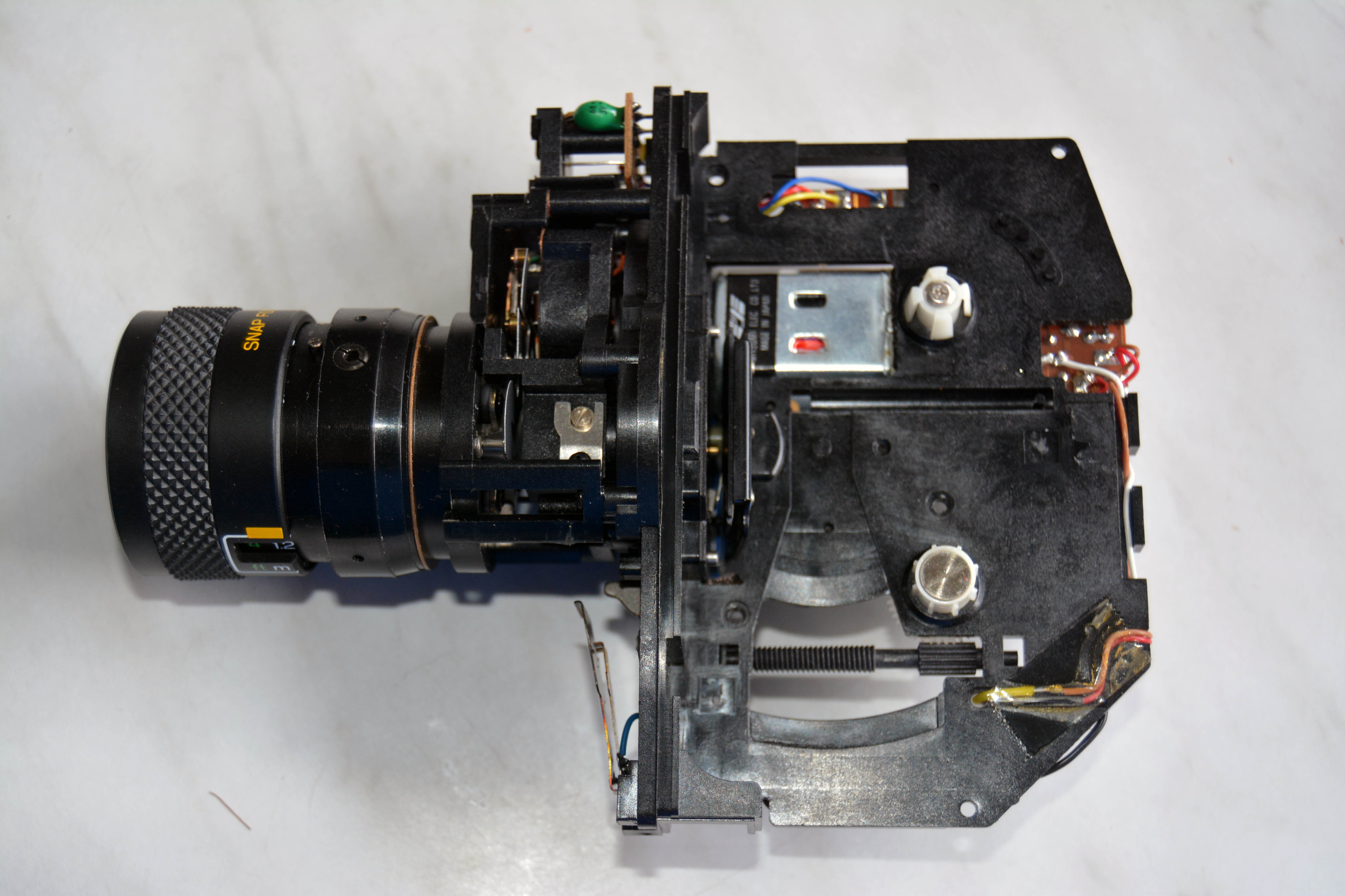

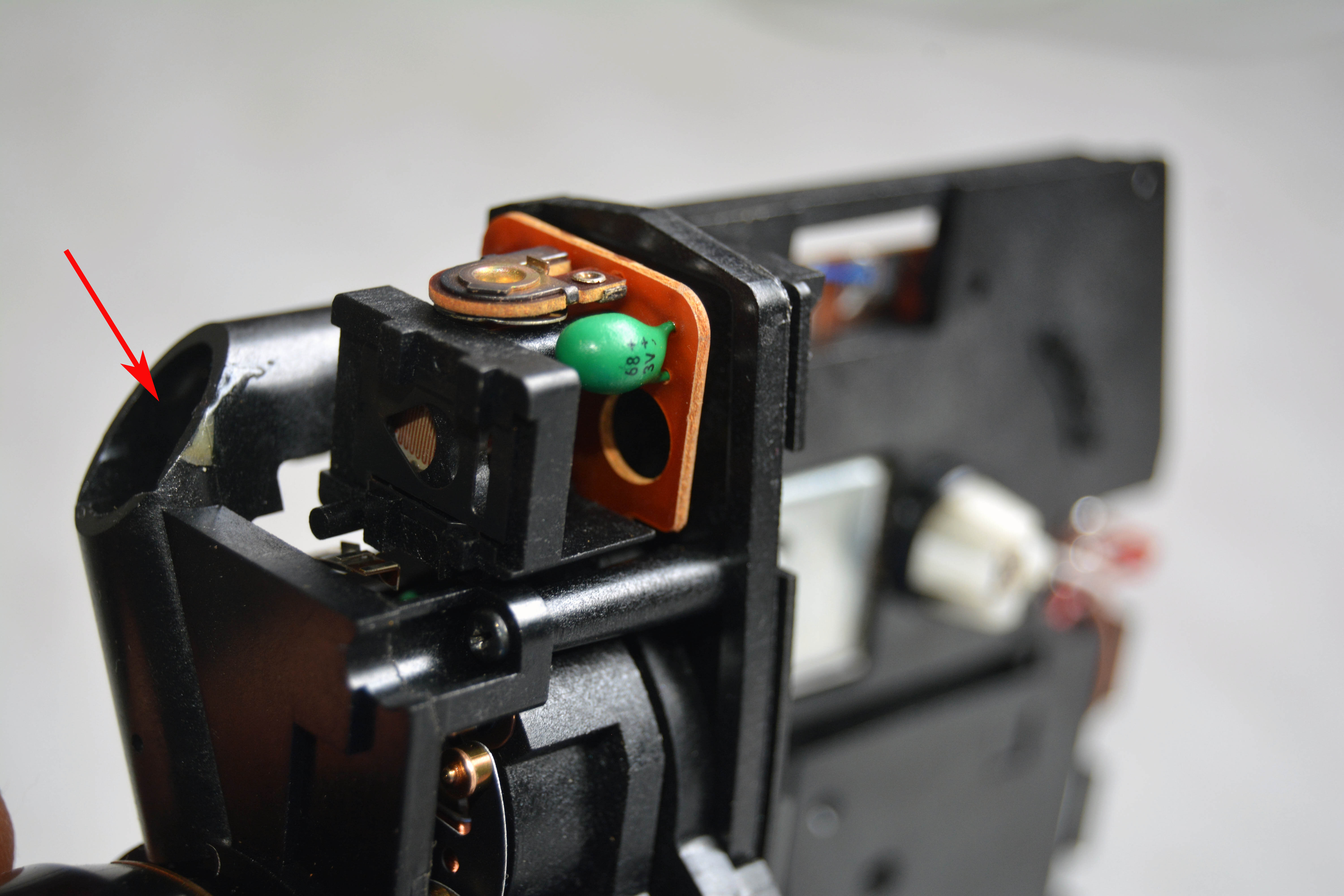

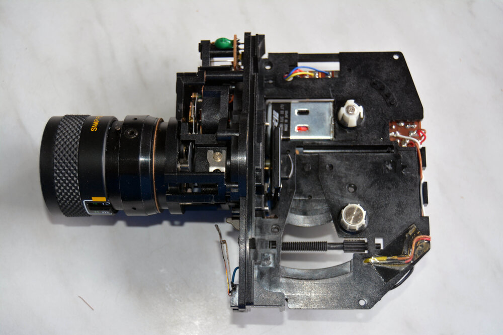

Hmhh. So ganz weit kann es doch  jetzt nicht mehr zum Suchersystem sein, vielleicht kriegst Du es ja doch hin, dass im Sucher wieder was zu erkennen ist!
Vorsichtig weiterfummeln! Bilder machen! und dann wieder zusammenbauen!

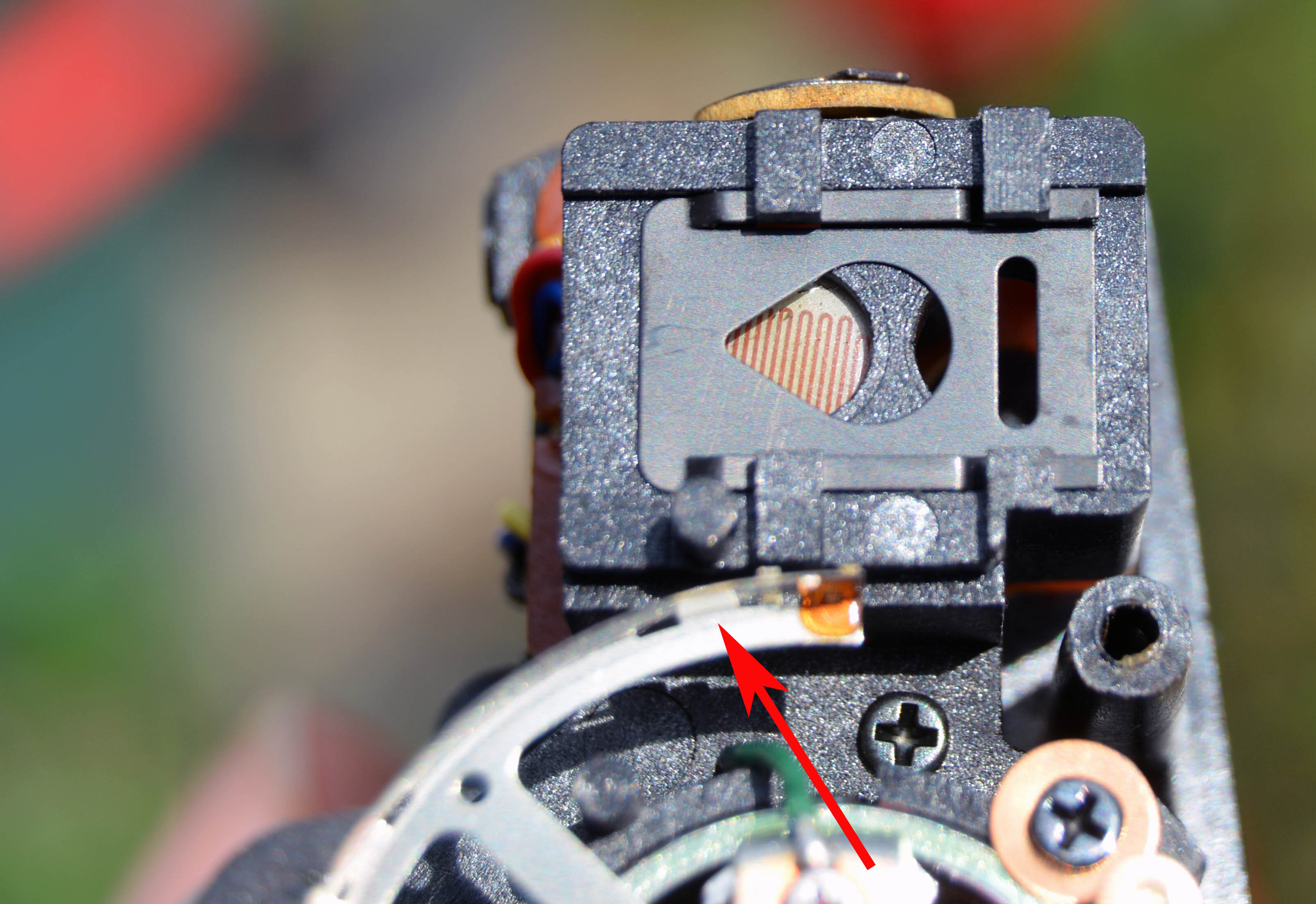

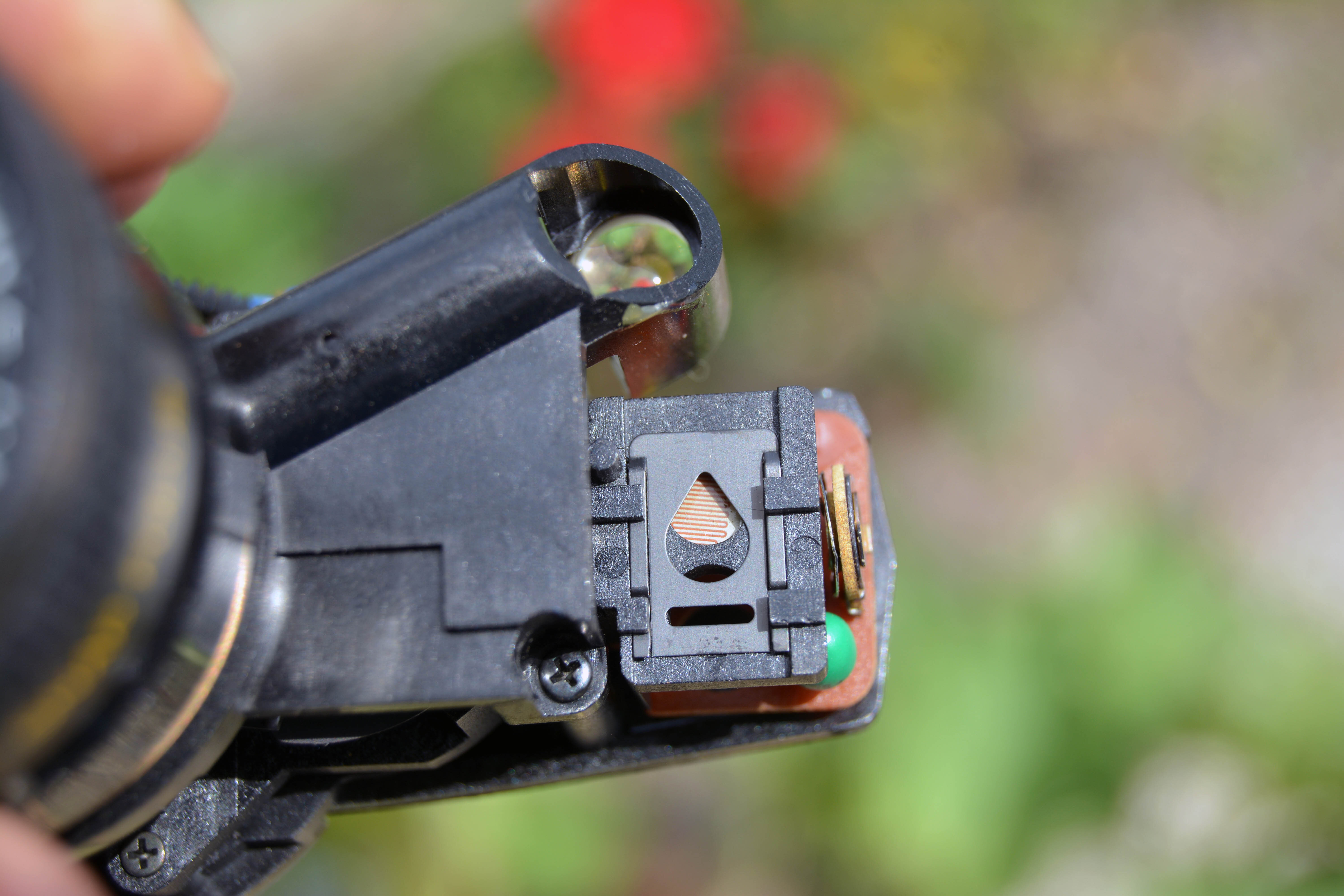

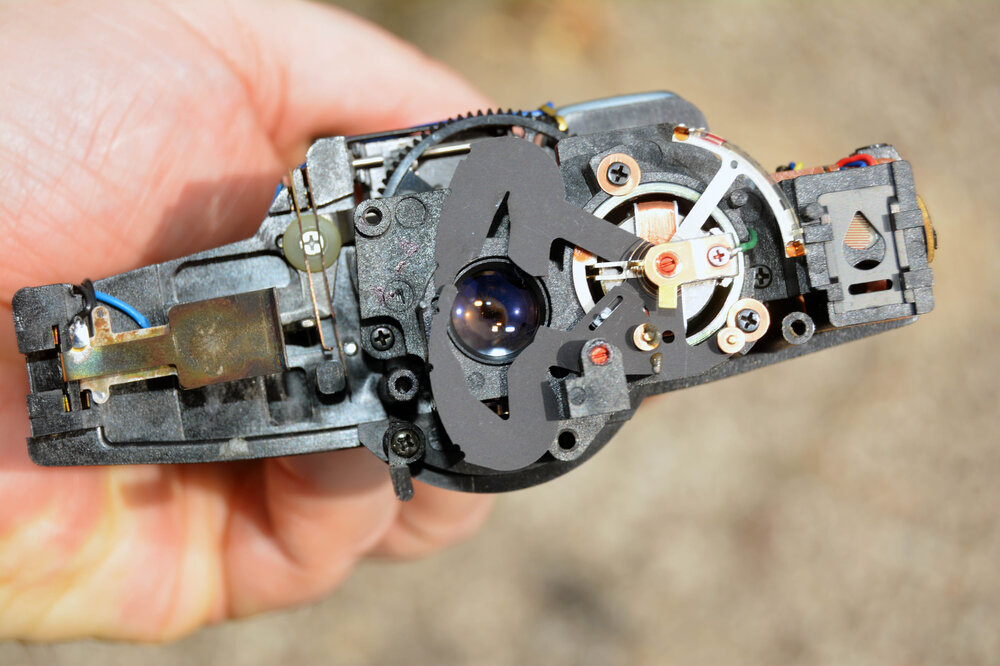

Nächstes Foto zeigt die Fotozelle für die Belichtung. Sie ist mit einen schwarzen Blech (austauschbar) abgedeckt. Ich vermute es gab verschiedene Bleche und so wurden die Fotozellen geeicht. Allerdings ist oben noch ein Transistor mit Poti, hier kann auch justiert werden.

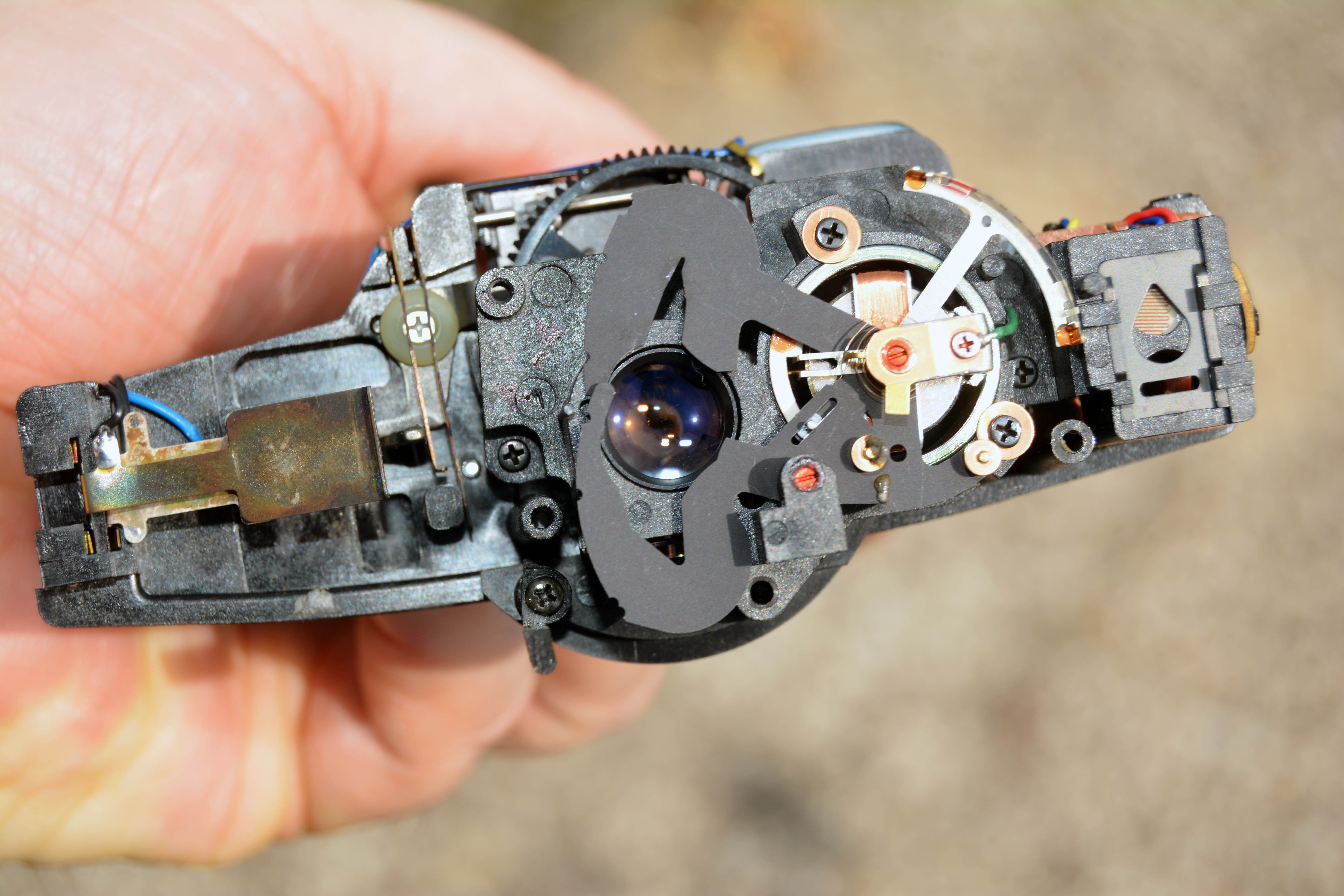

Zusammenbauen werde ich mir noch überlegen, habe kein vertrauen in das Teil. Beim Zerlegen hätte ich die Optik von dem Kunststoff Rillenprofil befreien müssen - sprich zerschneiden. Nur dann bekommt man das vordere Gehäuseteil ohne Kraft ab, fast eine Passung - wegen Staubschutz. Allerdings wäre für die Optik dann auch für ein neues Griff-Ersatzteil fällig. Ich habe mit sehr viel Kraft das Gehäuse über diesen Rillen-Ring von der Optik befreit, es knirschte dabei. Es ist nix gebrochen aber die Optik steht bestimmt ein paar hundertstel anders - ist alles nur dünnes Plastik.
