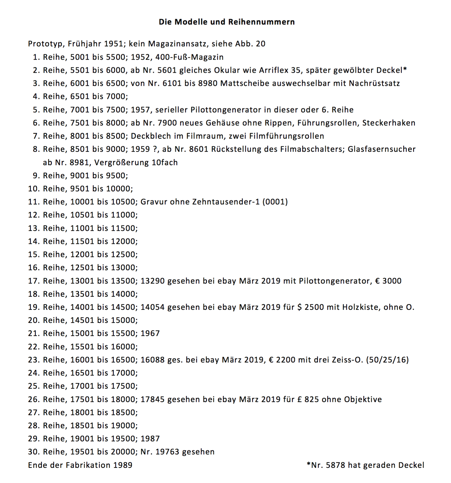

Interessant ist, dass es sich hier um ein sehr frühes Modell handelt, wohl eine der ersten Nummern, als mangels eigener Fertigung Zukaufsucher benutzt wurden.
Nr. 5946
Von Arri gibts bestimmt irgendwo Seriennummern-Listen mit Baujahren - oder?
Rein äußerlich macht sie einen kaum benutzten Eindruck. Schade, daß es auf dieser Welt auch immer auf die inneren Werte ankommt.
Die Nummernreihe bei 16mm begann bei 5500, aber für die Nummer ist das Gehäuse zu alt, die schlanken Gehäuse wurden nur bis 5620 verbaut, ab 5621 dann das bekannte Gehäuse der 16st inkl. integriertem Sucher.
