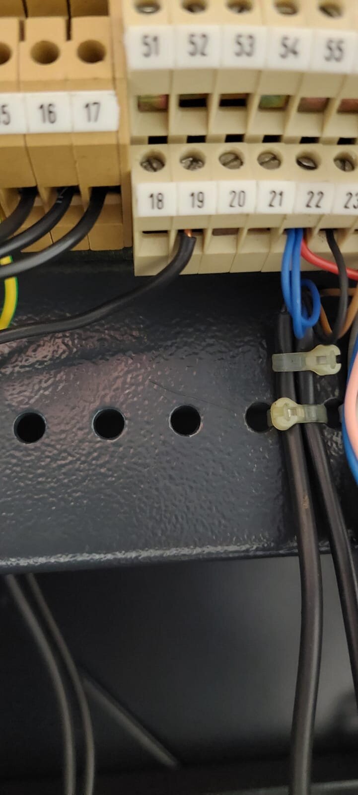

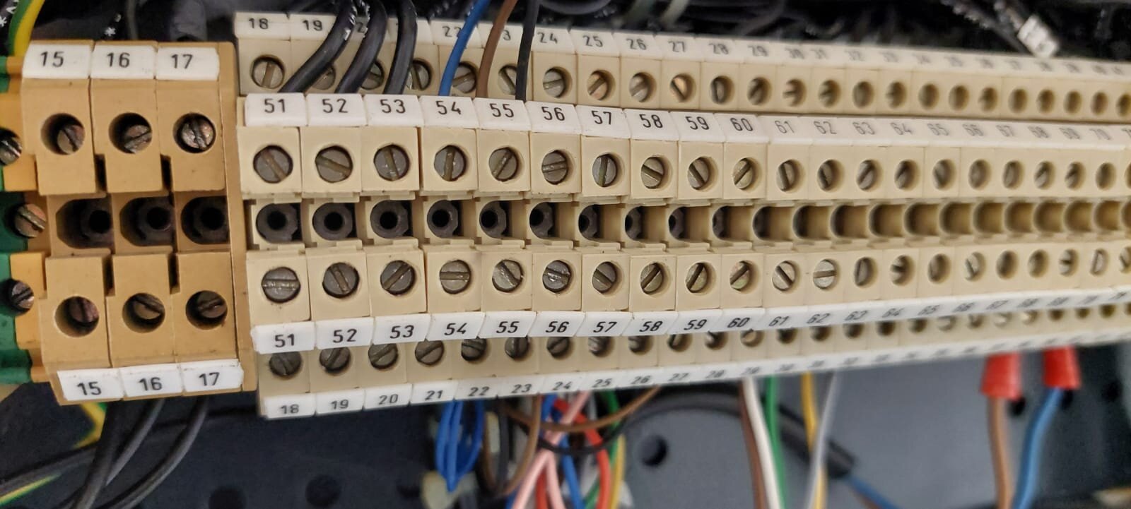

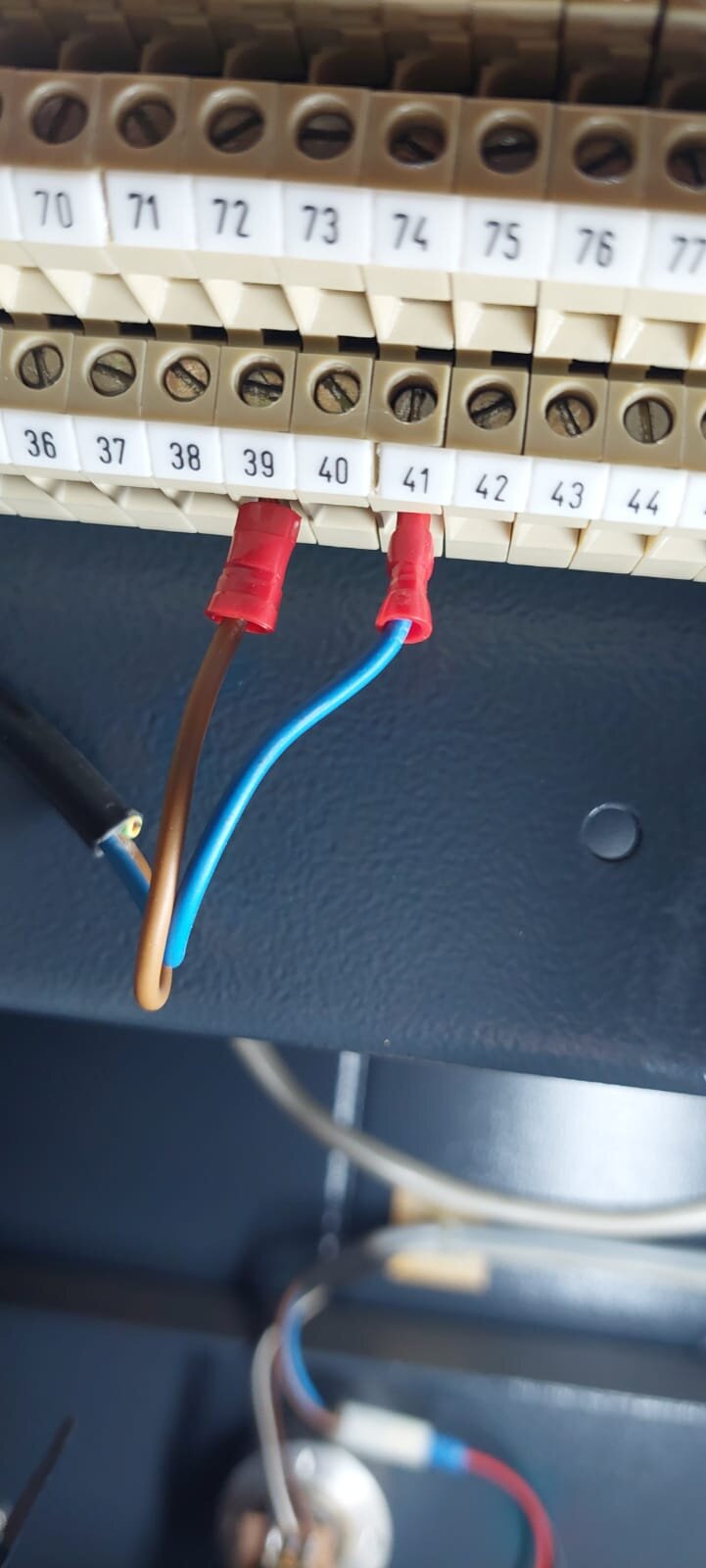

Hallo zusammen,
könnte mir bitte jemand bestätigen, dass die im Foto angeschlossenen Kabel der klemme 39+41 zum Schalten des Xenonlampengleichrichters sind?
Ich habe dazu im Netz keine Info gefunden und bevor ich was falsch anschließe brauche ich eure geschätzte Meinung zum Thema.
Danke und Gruß.
Udo
Niemand wird dir sicher(!) bestätigen können, wie deine Maschine verkabelt ist. Es ist gut denkbar, dass sie einem üblichen Schema entspricht; häufig wurden die Maschinen aber nach Wünschen des Bestellers konfiguriert. Bei Ernemann vermutlich weniger als bei Kinoton, aber auch dort. Und nicht zuletzt kann an der Maschine seit Auslieferung viel geändert worden sein, was im Kinoumfeld auch gang und gäbe war.
Was ich sagen will: Wenn du nichts riskieren willst, wirst du nicht drum herumkommen, systematisch zu prüfen, was auf welcher Klemme liegt.

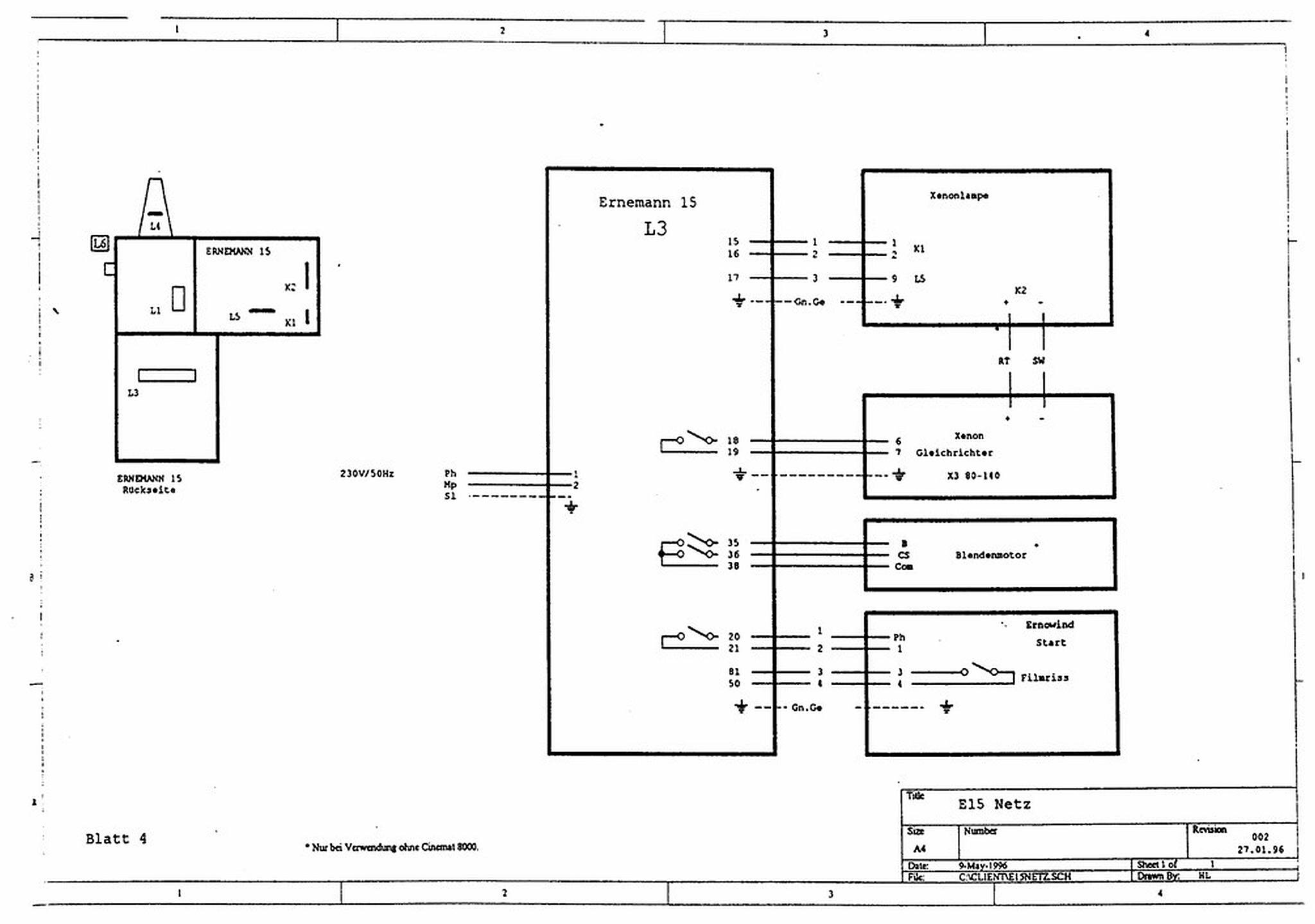

Hallo Fabian.
Danke für deine Antwort.
Dachte eigentlich, dass jemand ein Schaltbild oder was vergleichbares hat wo man erkennen kann, was da angeschlossen war.
Gruß Udo

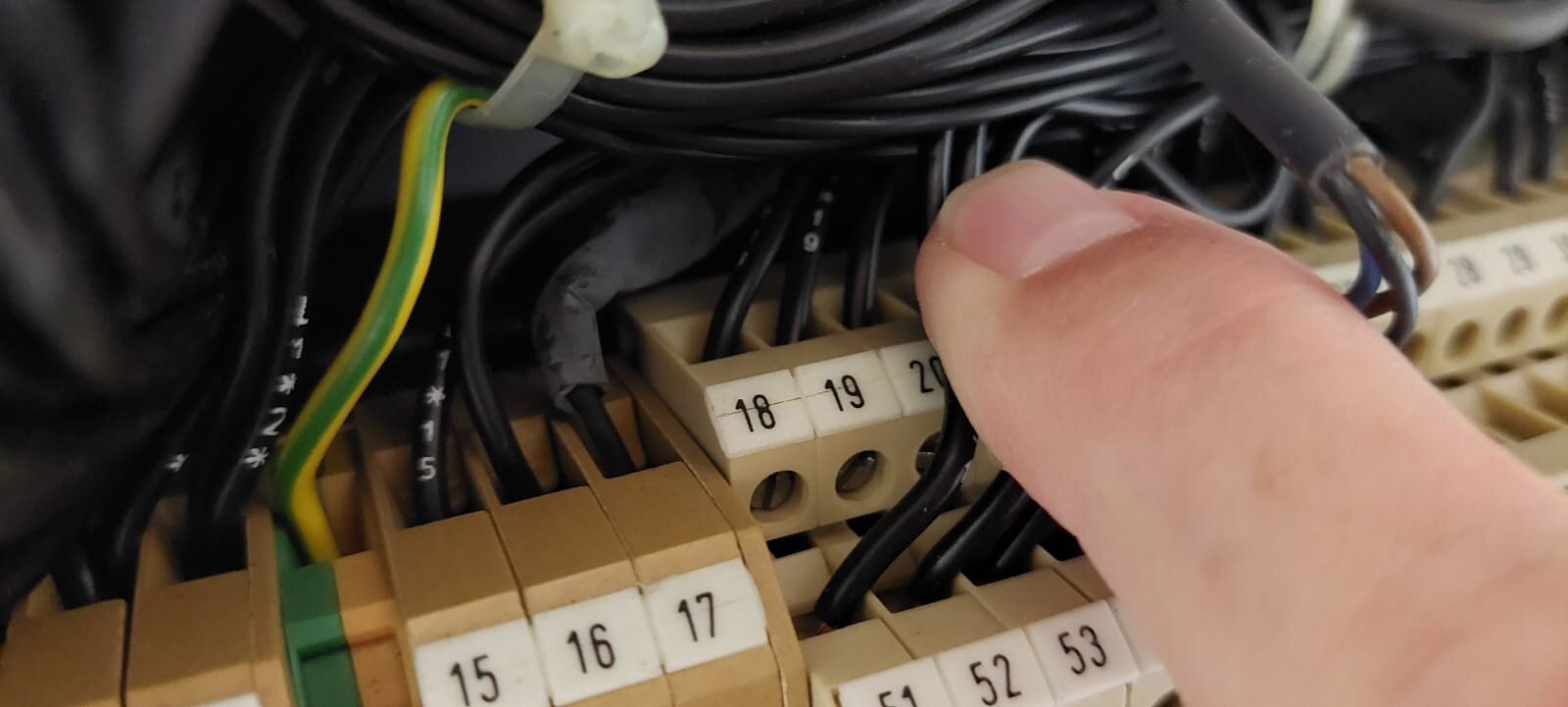

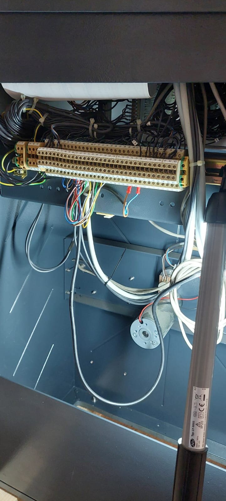

Hallo Freunde. Sorry. Ich hatte noch keine Möglichkeit zu Antworten.
@ Fabian. Ja. Ich hab jemanden der mir immer helfen kann und auch immer für mich und meine Aktionen da ist. Leider wohnt er etwas weiter weg. Von da her versuche ich in erster Linie selber, soweit möglich, meine Sachen zu klären.
@ stefan2. Das Schaltbild von dir ist das von den neueren Maschinen.
@ Sascha. Eventuell könntest du bei PeterG nochmal fragen wegen der Schaltpläne. Dann sehen wir bestimmt heller zusammen.....😁
@ flimmerfan. Den Gleichrichter manuell schalten geht natürlich immer.
@All. Danke für eure Unterstützung.
LG Udo
