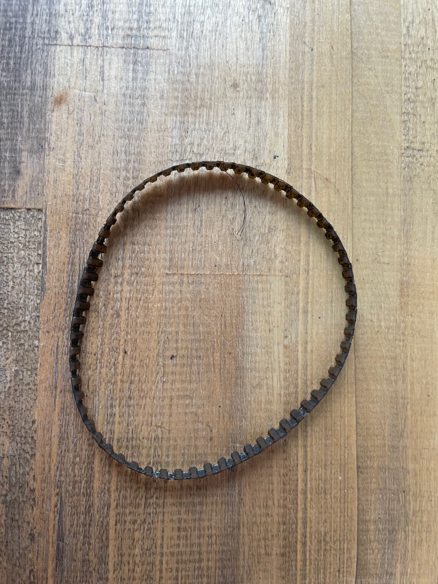

Hast Du Deinen Riemen selbst gemessen oder die Werte irgendwo recherchiert? Du schriebst 295mm Umfang und 62 Zähne. Sind das die von Dir ermittelten Werte?
vor 39 Minuten schrieb Gizmo:
Hm, der P6studio und der P7studio sollen unterschiedliche Zahnriemen haben?
Ich habe den Riemen ausgebaut und die Zähne gezählt (3x) und es kam immer 62 raus.
Dann habe ich zweimal mit Schnur gemessen. 295
Ich habe mit S8Profies telefoniert.

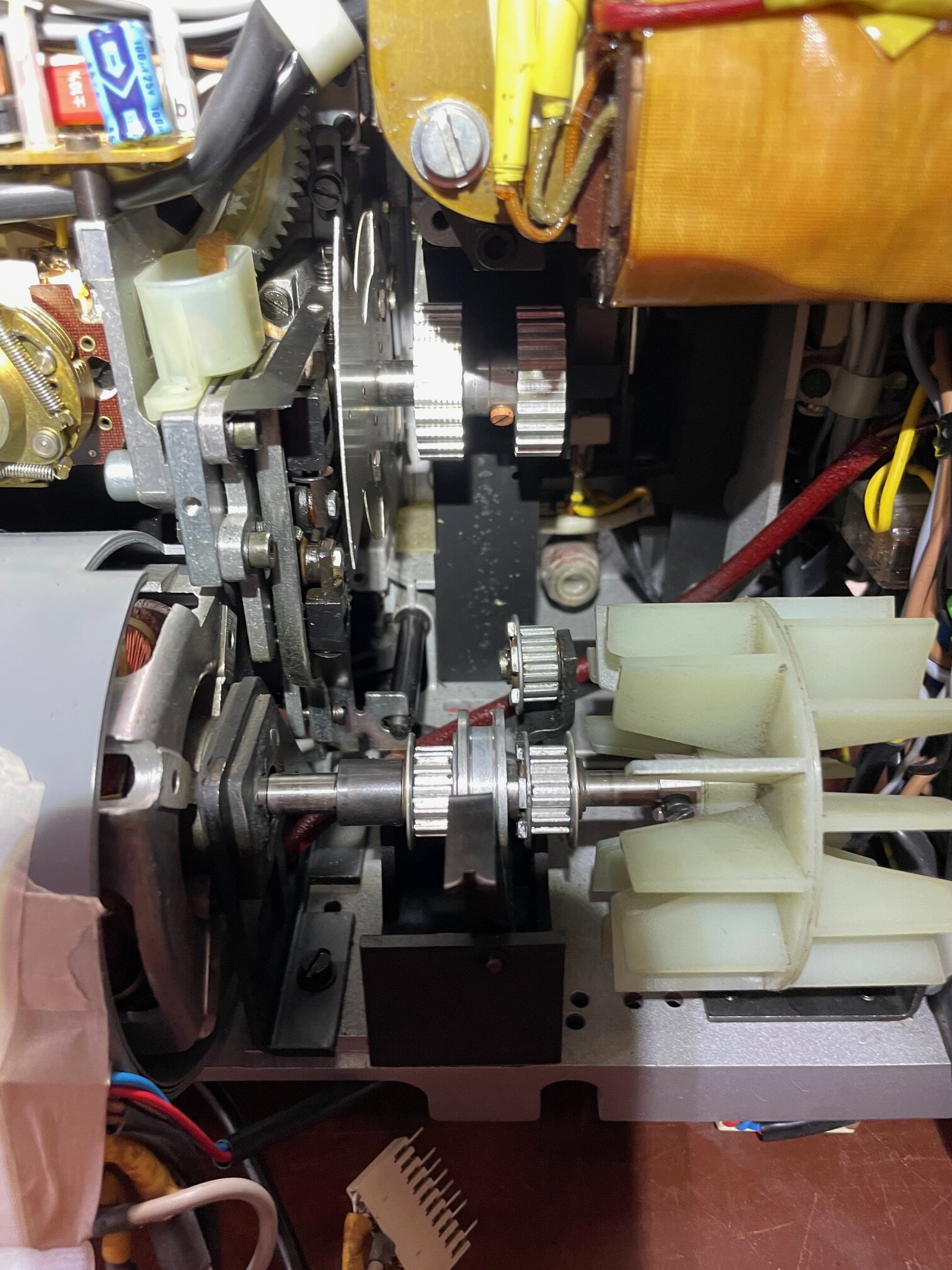

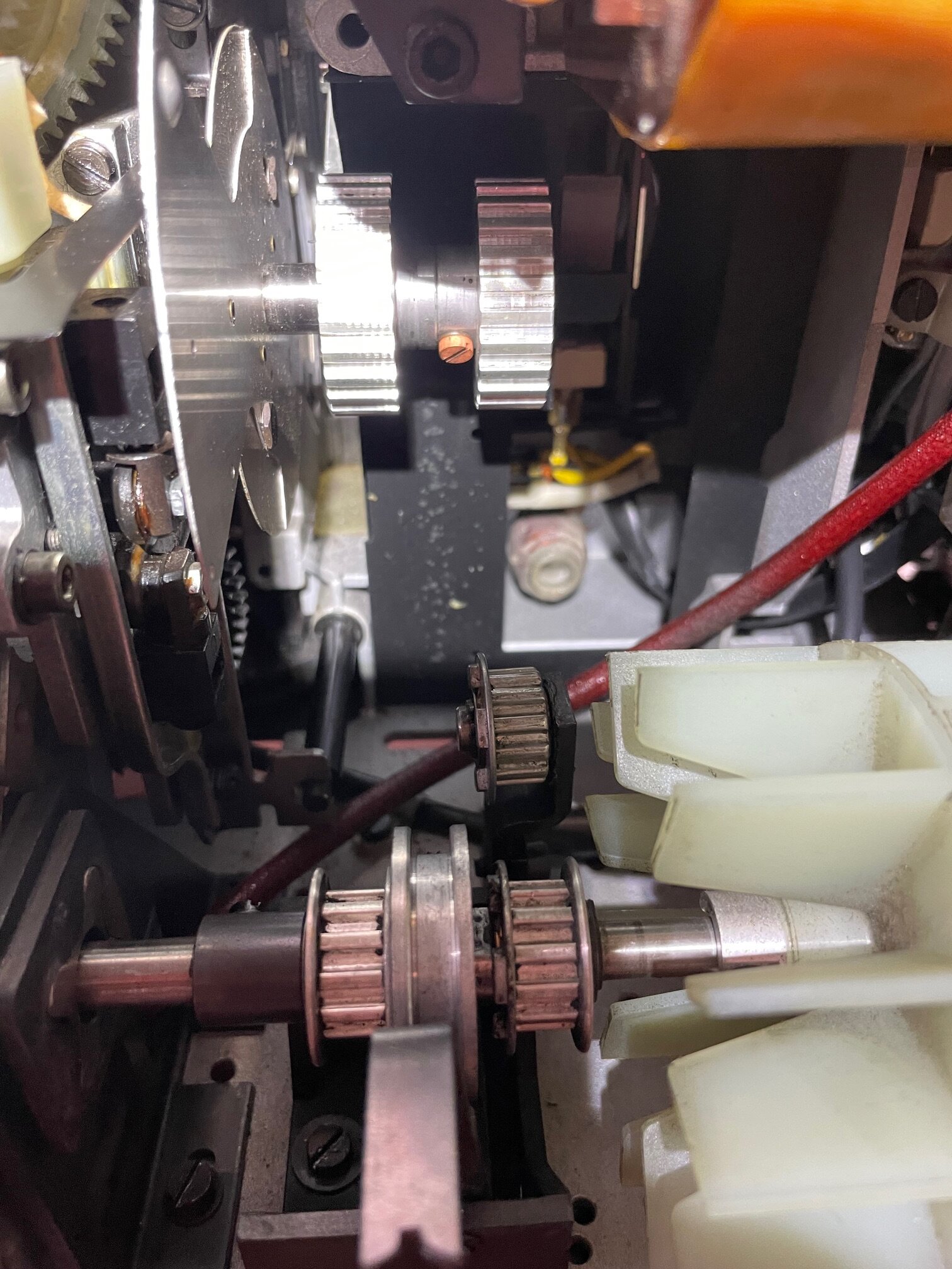

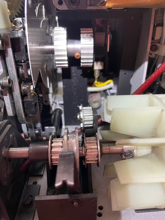

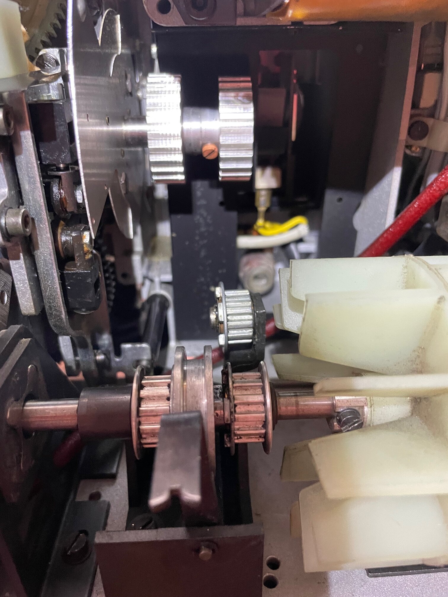

Er wollte Bilder. Und meinte das ist nicht Original sondern sieht mach Umbau aus P5 aus. Ich hänge die Bilder hier mal an
