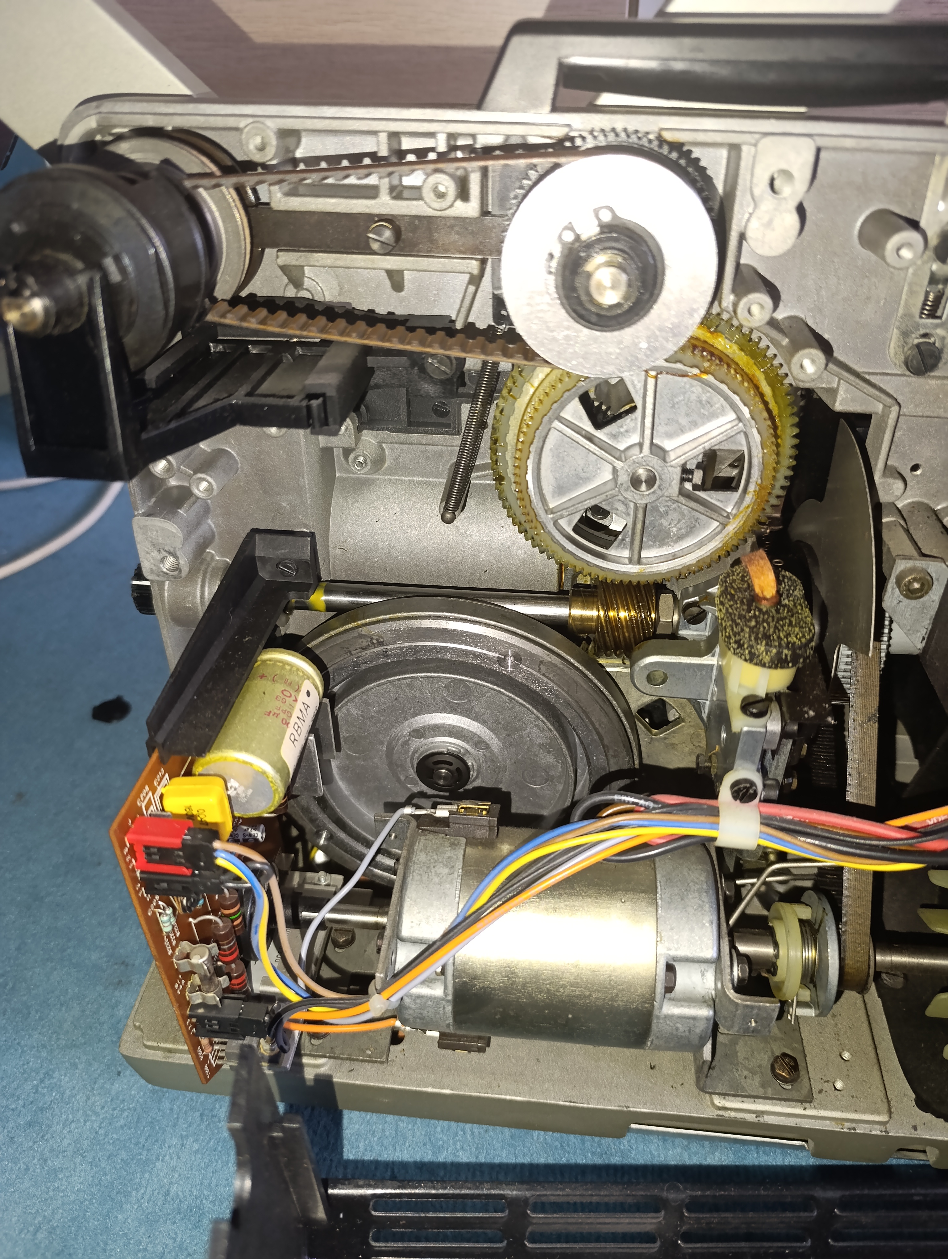

Ich habe heute von meiner Schule einen Bauer P8 L Universal ,,geschenkt" bekommen, er war bis vor c.a. 20 Jahren in Gebrauch und ist dementsprechend c.a. 20 Jahre lang nicht benutzt worden.

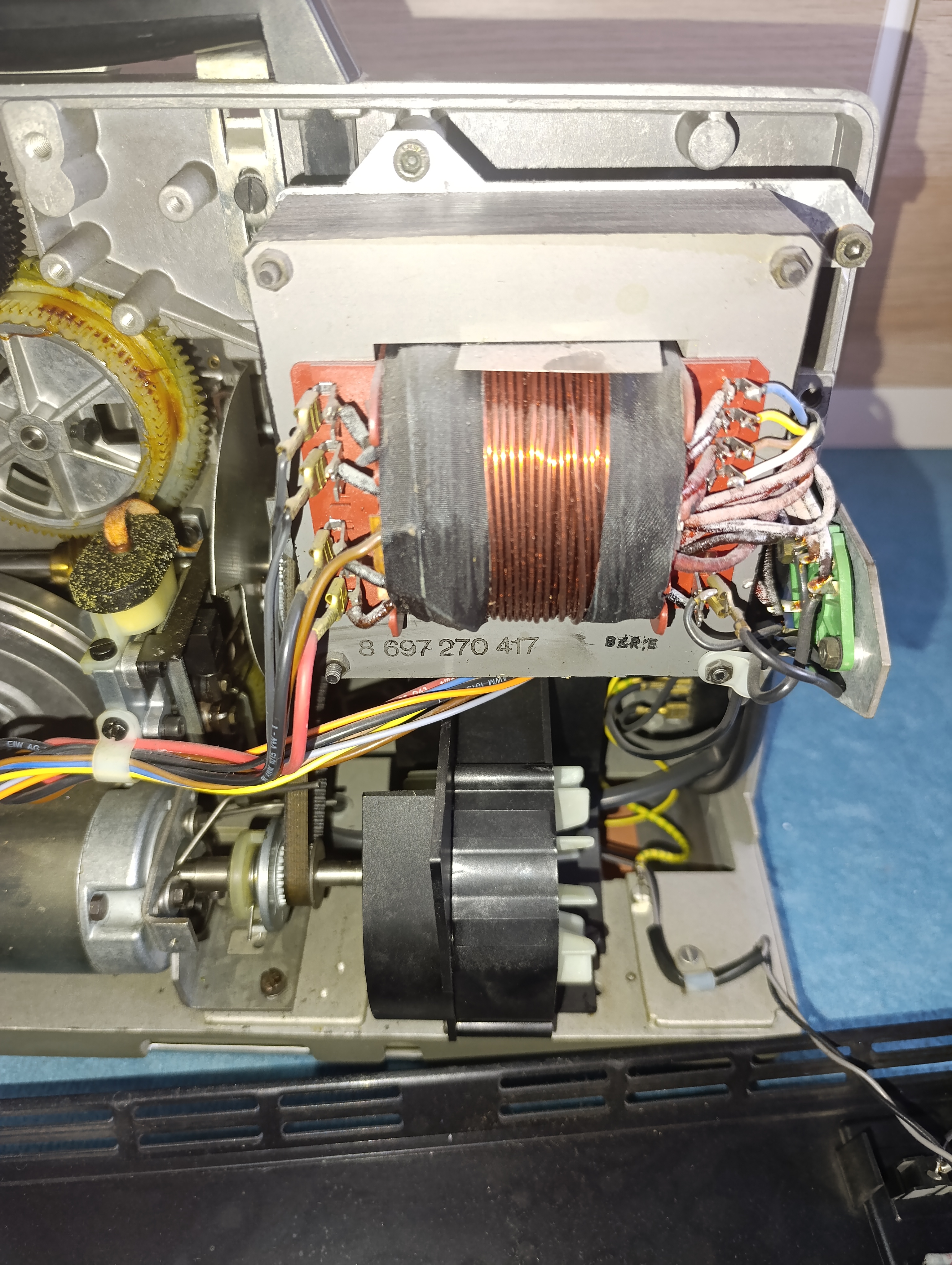

Zum Problem: wenn ich den Schalter auf abspielen schalte, tut sich Recht wenig. Lediglich die Projektionslampe geht an (die Tonlampe leuchtet ebenfalls, solange der Projektor am Strom ist). Blicke ich jedoch ins Innenleben fallen mir verglichen mit anderen Bildern des inneren keine Mängel auf.
Er ist nicht der sauberste und ich werde ihn auf jeden Fall gut säubern, aber das ändert nichts daran, dass die zentrale Apparatur nicht funktioniert. Die Mechanik läuft einwandfrei, ich habe bereits am vorderen Drehschalter, welche die Mechanik manuell bewegt, gedreht und alles lief. Sieht ein geschultes Auge auf diesen Bildern vielleicht den Fehler? Oder ist es der Motor, der ausgetauscht werden muss. (Was auch meine naive Schlussfolgerung wäre).
Ich bitte im Hilfe und bedanke mich im Vorraus.
LG
vor 1 Minute schrieb kinoflonheim:
Dreht denn der Motor? Motorregelung?
Der Motor dreht sich nicht, er gibt auch keinerlei Geräusche von sich. Ich weiss leider nicht genau, was du mit Motorregelung meinst (ich bin kompletter Laie, tut mir leid)
