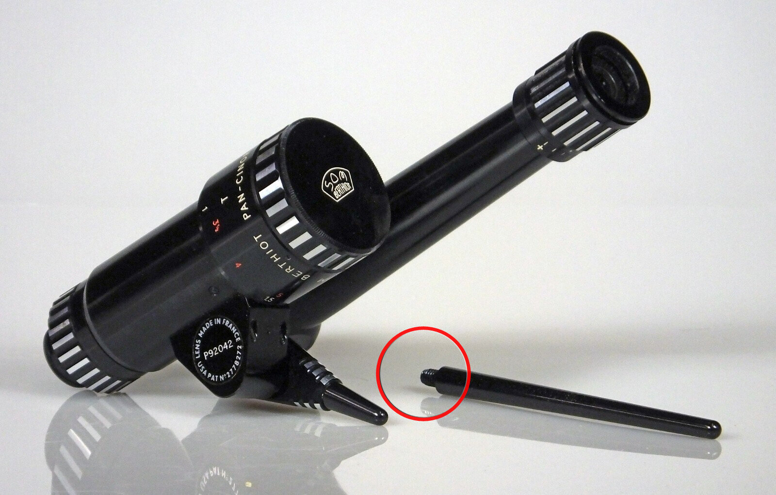

Som Berthiot Pan-Cinor reflex 1.9 f 8-40 -D-Mount (60er Jahre, schwarz)
Som Berthiot Pan-Cinor reflex 1.9 f 8-40 fest eingebaut z.B.
in der Bolex P1 Zoom Reflex.
Beide Versionen haben eine kurze und eine lange smontierbare
Zoomhebel-Verlängerung.
Häufig fehlt eine der beiden bei Angeboten.
Einzelne Verlängerungen gibt es höchstens mal in der langen Version(UK).
Für eine kurze Variante bleibt nichts anderes übrig, als nach günstigen,
evtl. defekten Objektiven oder Kameras zu schauen.

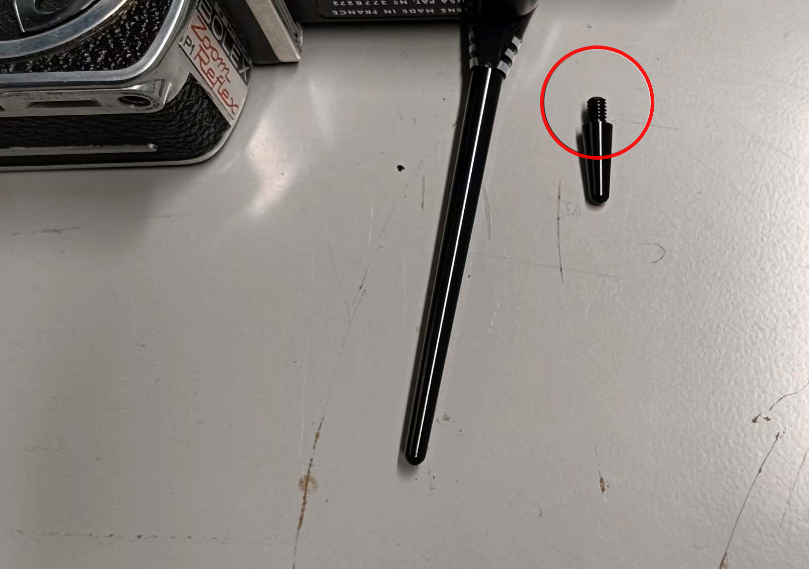

Das Gewinde an den Hebeln weist ein Maß auf, das sich mir mit keiner  Gewindelehre erschließt. Weder metrisch noch zöllig. Allerdings sind meine Möglichkeiten und mein Wissen hier beschränkt. Weiß jemand etwas genaueres? Es würde mich nicht wundern, wenn es in Frankreich zu jener Zeit (50-60 Jahre) ganz eigene Gewindemaße gegeben hätte.
Oder kommt es vor, das "irgendein" Gewinde gefräst, geschnitten, gedreht oder sonst wie hergestellt wird, was nur für dieses eine Zubehörteil genutzt wirdund völlig außer jeglicher Norm ist?
