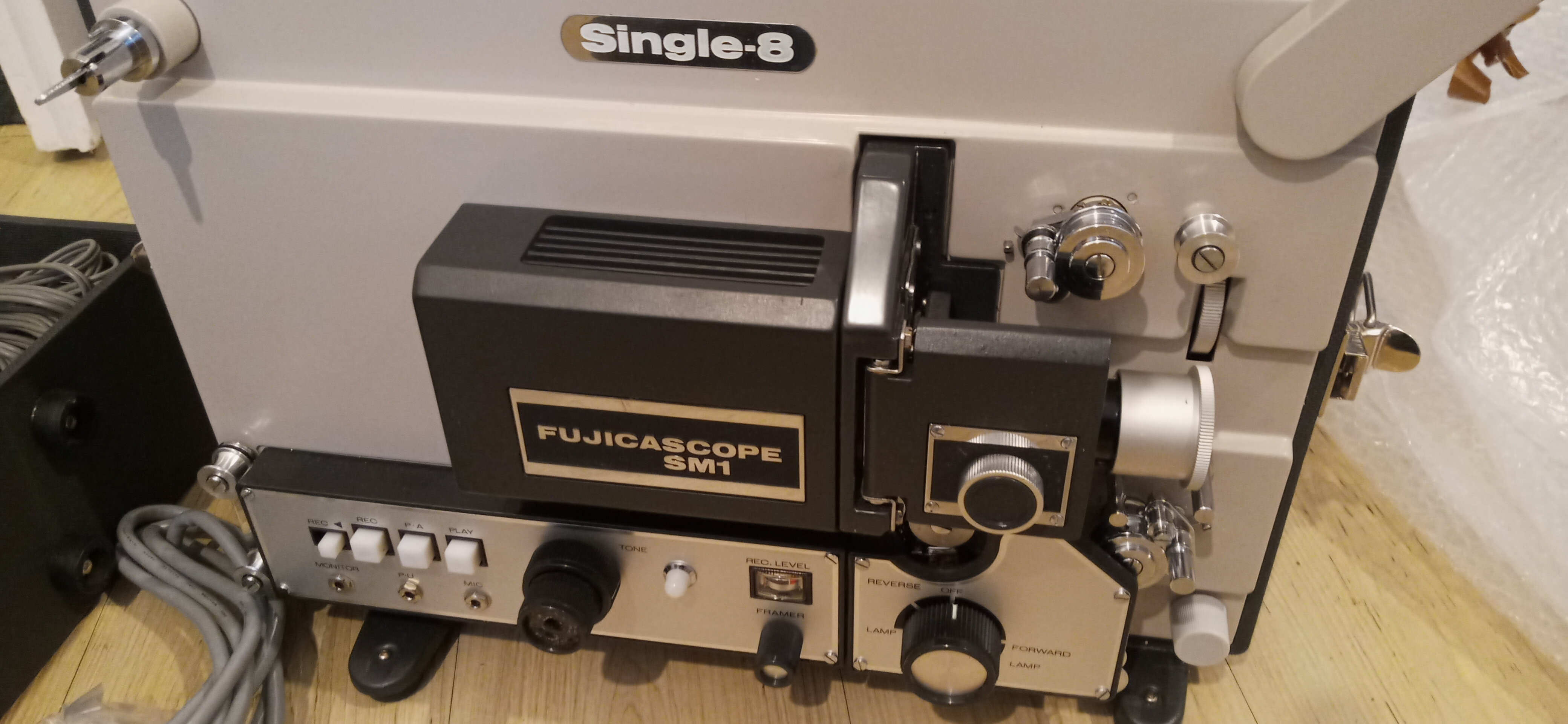

ich habe meiner Sammlung den tollen Fujicascope SM1 gegönnt.
Top Zustand und läuft laut Vorbesitzer.
Bilder hab ich gesehen.

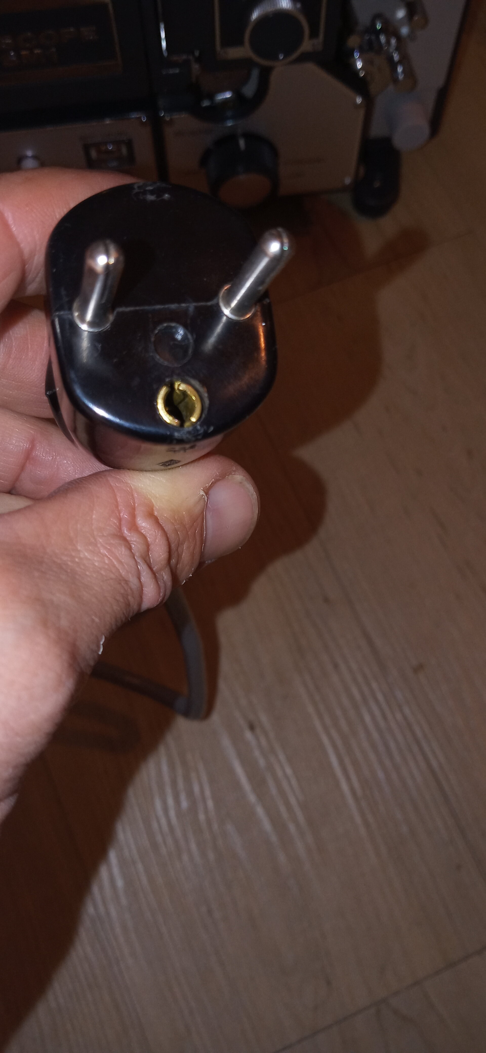

Ich lasse den Netzstecker wechseln den bekomme ich in keine Steckdose vernünftig rein.

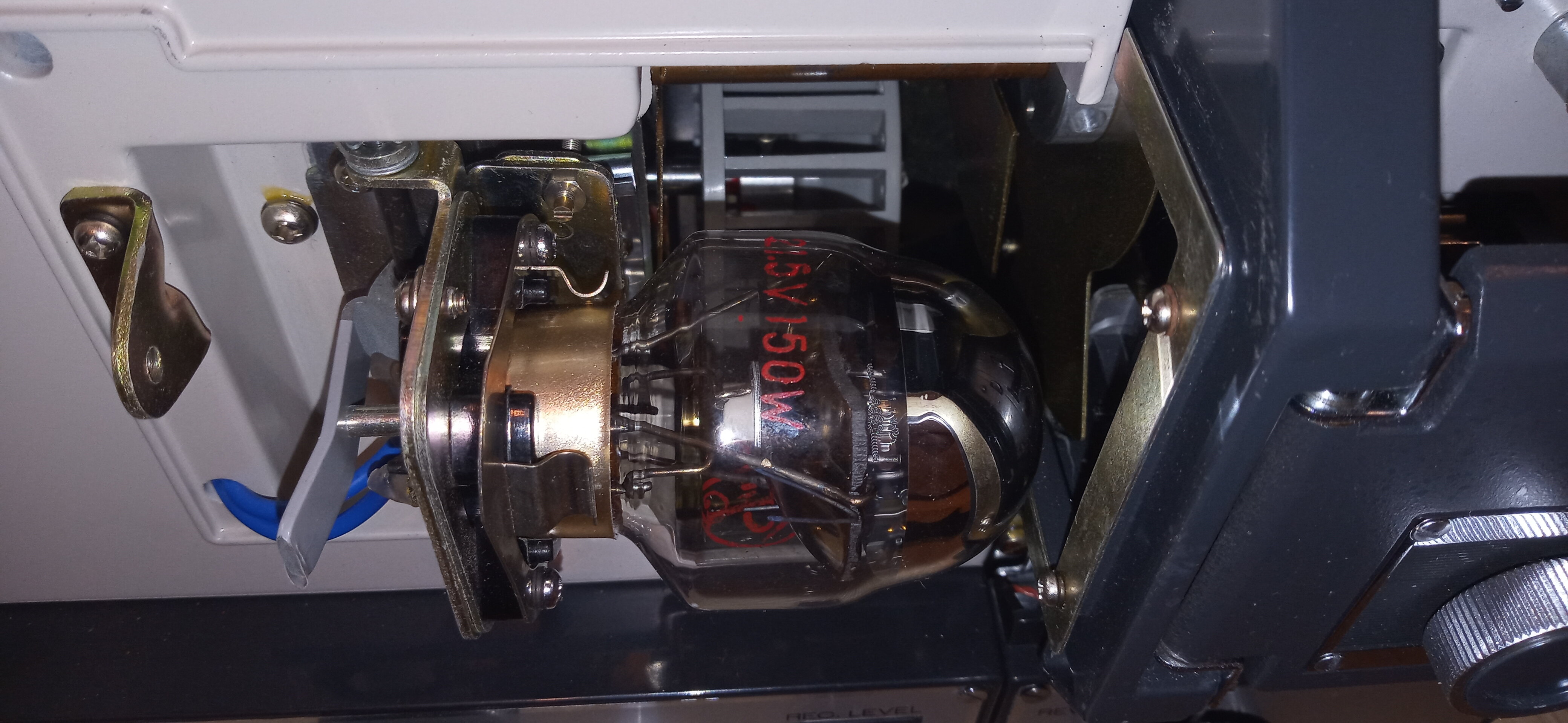

Aber Sorge bereitet mir die Lampe die hab ich noch nie gesehen geschweige das ich deren Bezeichnung kenne.
Bei einem defekt natürlich Sau doof.
Die hat 21.5 Volt 150 Watt.
Habt ihr Tipps.

Vielleicht passt diese hier:
Philips 5995 EJM 150W GX5.3 21V 3400K Halogenlampe.
Wird auch im Elmo SP-F verwendet.

Jap genau das ist die Frage....
KI sagt ich soll eine DNF GX7.9. mit gleicher Leistung nehmen.
Aber hier sind die Pins doch unten.
Hab lange mit ihr philosophiert.
Ich hätte auch an diese Lampe gedacht wollte aber das Original nicht ausbauen da ich Sorge habe das sie beschädigt wird bevor ich Ersatz habe.

vor 4 Stunden schrieb Stefan vom Stein:
Offenbar eine Speziallampe, die nur in diesem Projektor und dem SM2 eingesetzt wurde. Hier gibt es ein paar Bilder: https://www.ebay.de/itm/298591514131?
