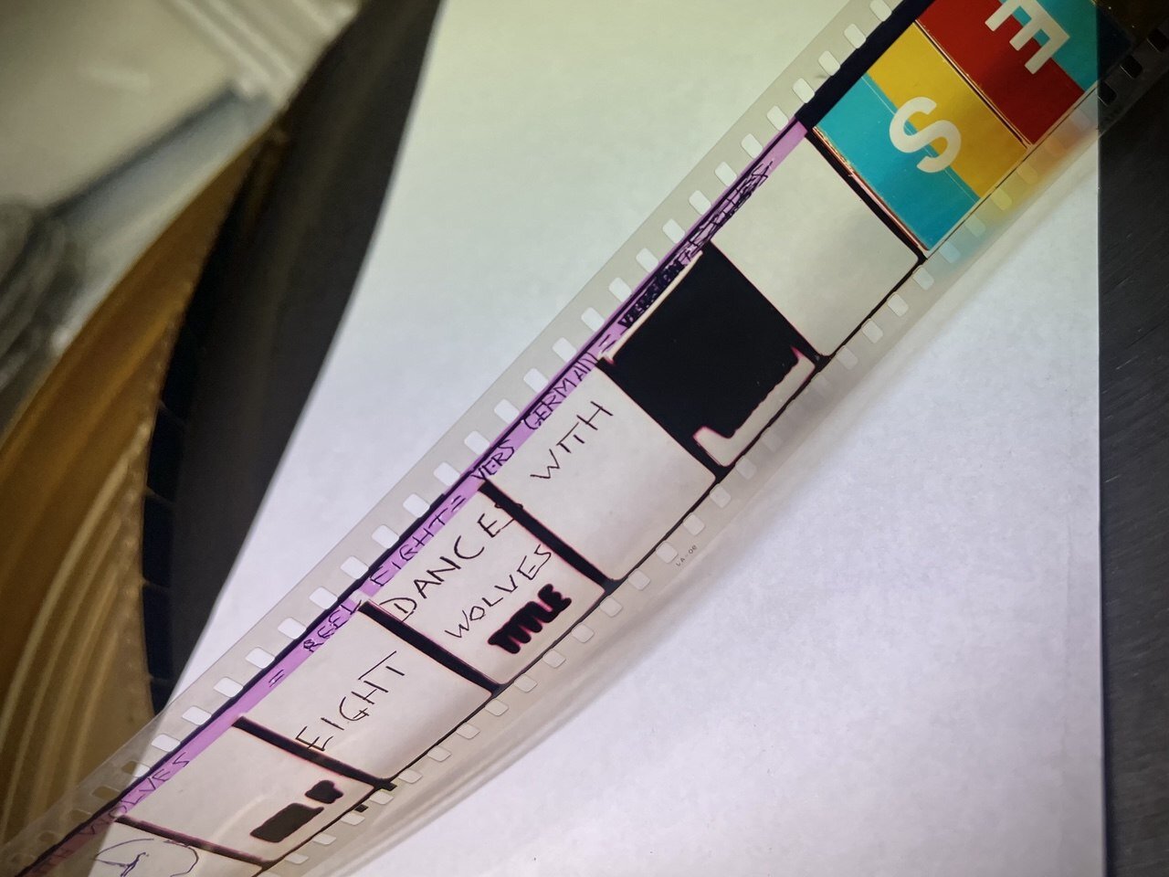

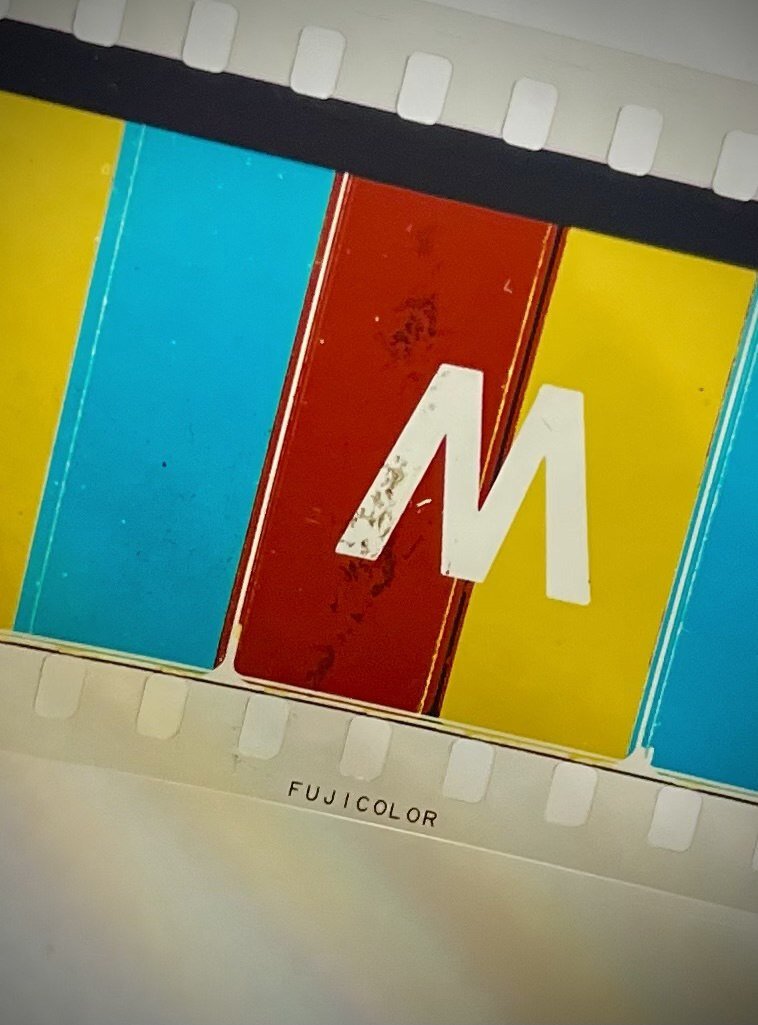

Die 35mm Kopien in D wurden damals auf (Agfa) Gevaert Material gezogen und waren auch damals schon grausam. Das Material war halt günstig im Einkauf, aber die Netzschicht zwischen Träger und Emulsion war nicht Farbneutral sondern ging leicht ins rötliche - vergleichbar mit den Agfa Polyesterfilmen, die immer eine komplette neubestimmung des Kopierlichts erforderten. Jetzt, 35 Jahre Später zeigt das Material einen deutlichen Rosa-Schleier, der vom Material her kommt.
Zu beachten ist auch, dass die Dt. "normal" Versionen in Dolby SR waren, die Langversionen (13 Akte) hingegen "nur" in Dolby A.
