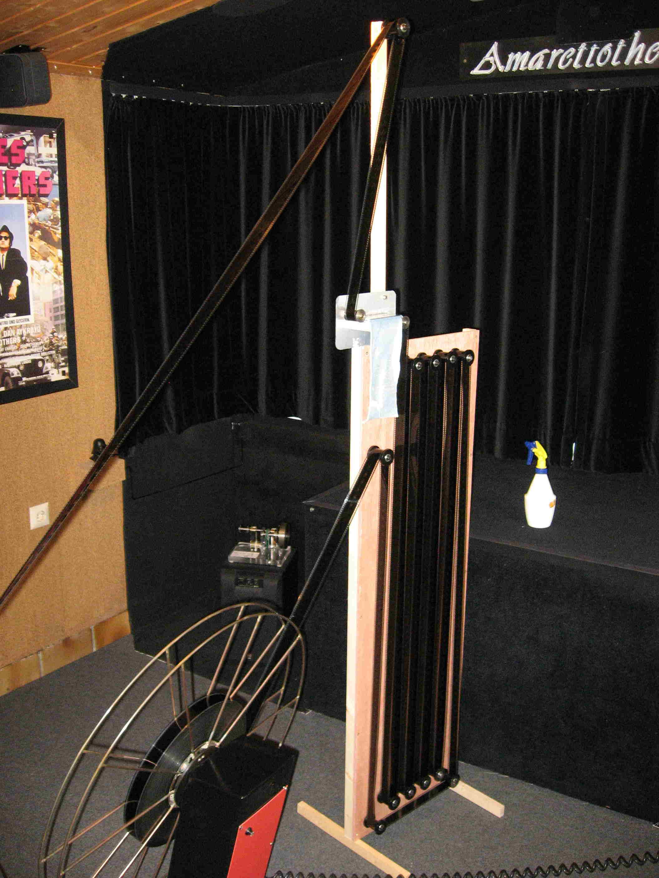

Angeregt vom großen Reinigungswahn habe ich mir eine Reinigungsmaschine für 35mm Printfilm gebastelt.
Ein 100er Blattscharnier zwischen zwei Umlenkrollen, die den Film führen.
In das Scharnier ein Reinigungstuch um den Film gelegt , mit Reiniger naß machen zuklappen und ab gehts. Danach 12 Umlenkrollen auf ein 1,30m x 0,4m Sperrholzbrett geschraubt, so das 12m Troknungsweg entstehen immer auf und ab. danach wieder zur Aufwickelspule.
Mit Filmreiniger befeuchtetes Mikrofasertuch hat sich super bewährt.
Der Reinigungseffekt ist phänomenal. Nachher Tücher auswaschen trocknen und auf ein neues.
Gruß Thomas
