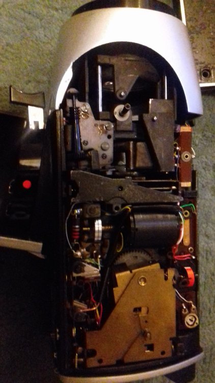

Tja auf ist das gute Stück....alles dreht sich leichtgängig , Schalter funktionieren.
Zoom und Blende gehen . Der Motor wird sogar warm da kommt Strom an .
Aber er zuckt kein Stück, lässt sich aber problemlos mit der Hand drehen also nix verharzt oder verklemmt.
Warum wird der Motor warm zuckt aber nicht?...
Share this post
Permanentmagnet oder Statorwicklung? Also 2 oder 4 Anschlußdrähte?
Share this post
Das kann sein, dann müßte der aber noch einige ZUcker machen, je nach Stellung der Kohlen auf dem Kollektor. Möglich ist auch, das die Spalte zwischen den einzelnen Kollektorflächen sich mit Bürstenstaub zugesetzt haben und es daher einen Kurzschluß gibt. Das war das übliche Sterben der Bühler Kleinmotoren in der 12V Legoeisenbahn. Nach ca. 100h war da soviel Staub drin,d as die anfingen zu stinken und langsamer liefen bis zum Stillstand. Entstauben hat geholfen, jedoch muß man die Ritzen zwischen den Kollektorflächen schon fein sauberschaben.
